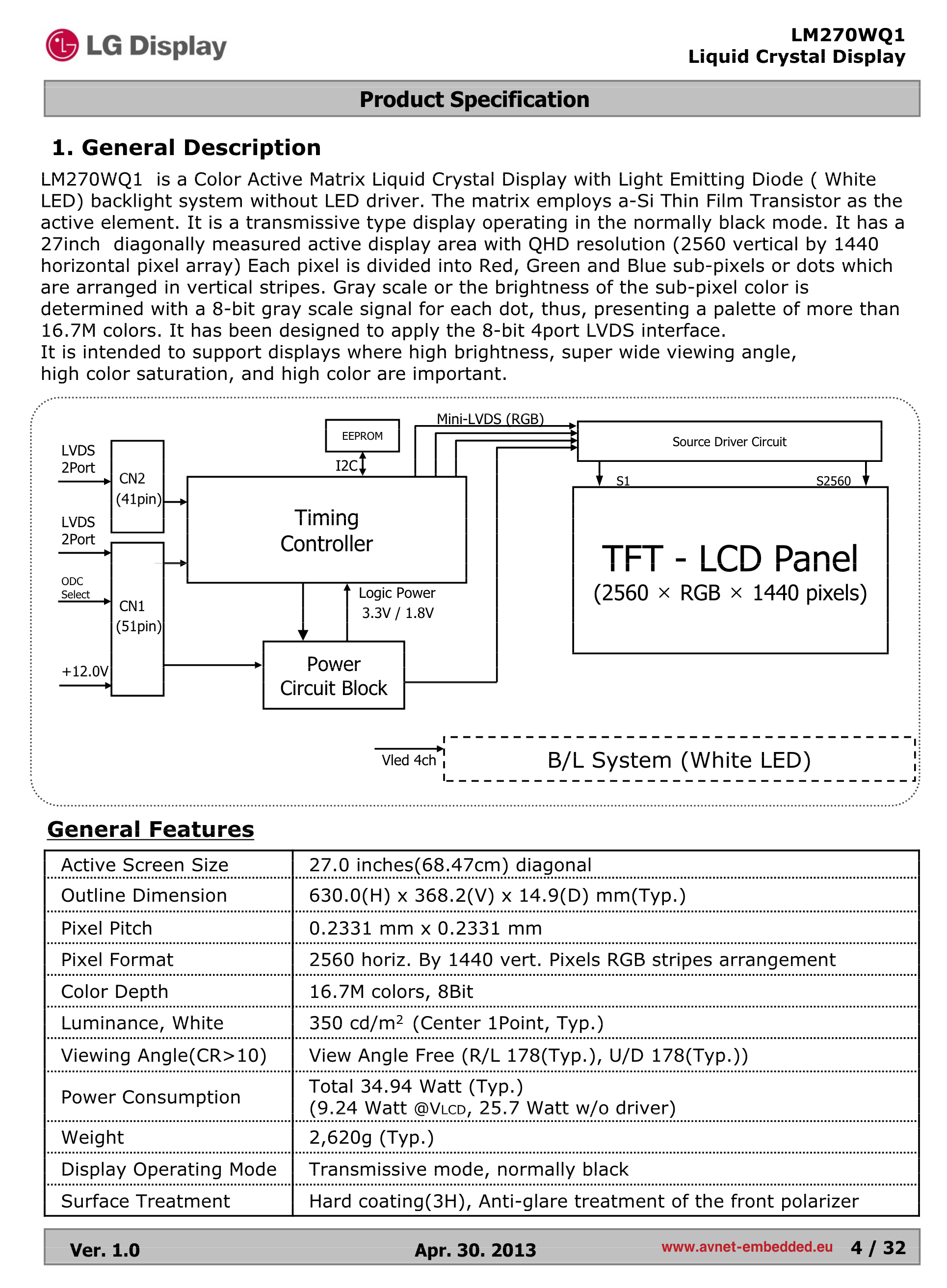

EA275WMi przecież cały czas było trąbione że ten typ ma 6bit+2frc a tu już raptem pełne 8bit ????
Re: NEC EA275WMi czy EA271Q?
08 stycznia 2019, 22:23 - wt
Ktoś kiedyś znalazł jakieś dane że, jest to panel 6+2bit FRC, ale z specyfikacji wynika że jednak 8 bitów.

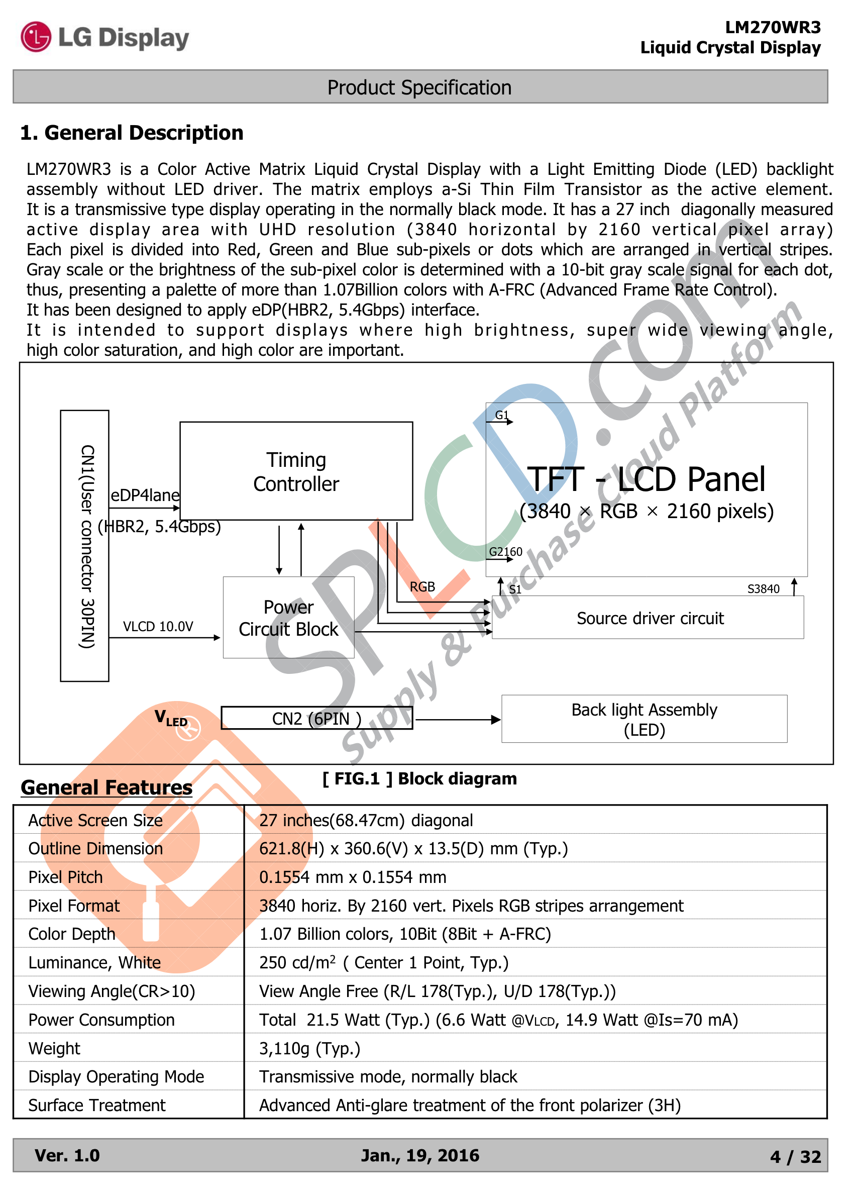

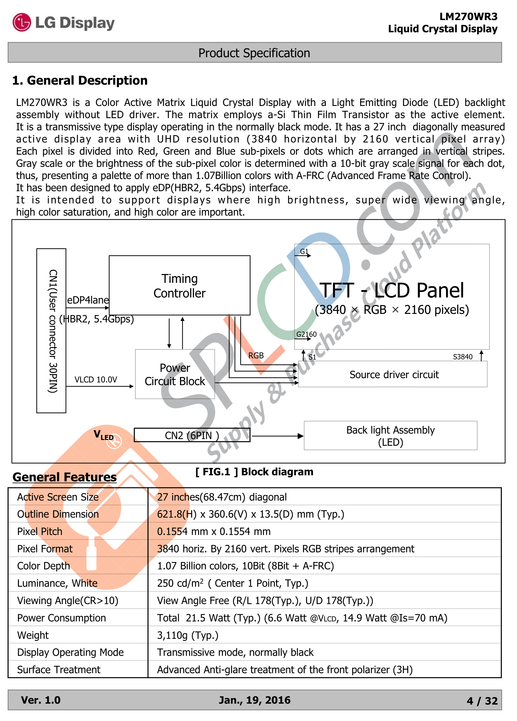

08 stycznia 2019, 22:46 - wt
08 stycznia 2019, 22:27 - wt
EA271U ma ... 10bit?
https://www.displayspecifications.com/en/model/33351655
....co nie wygląda wiarygodnie ale kto wie...
Co ma do rzeczy "wiarygodność", jeśli specyfikacja matrycy jest jasna?
08 stycznia 2019, 22:49 - wt
No właśnie. Pańska specyfikacja mówi, że jest 8bit+2A-FRC.

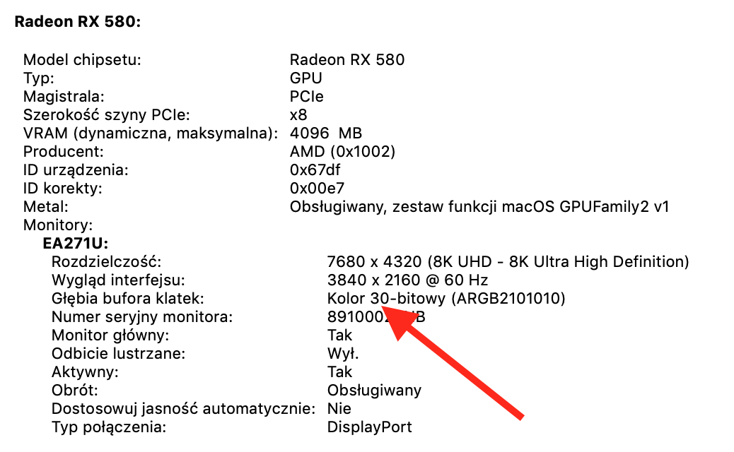

Przyjmuje też sygnał 10-bitowy:

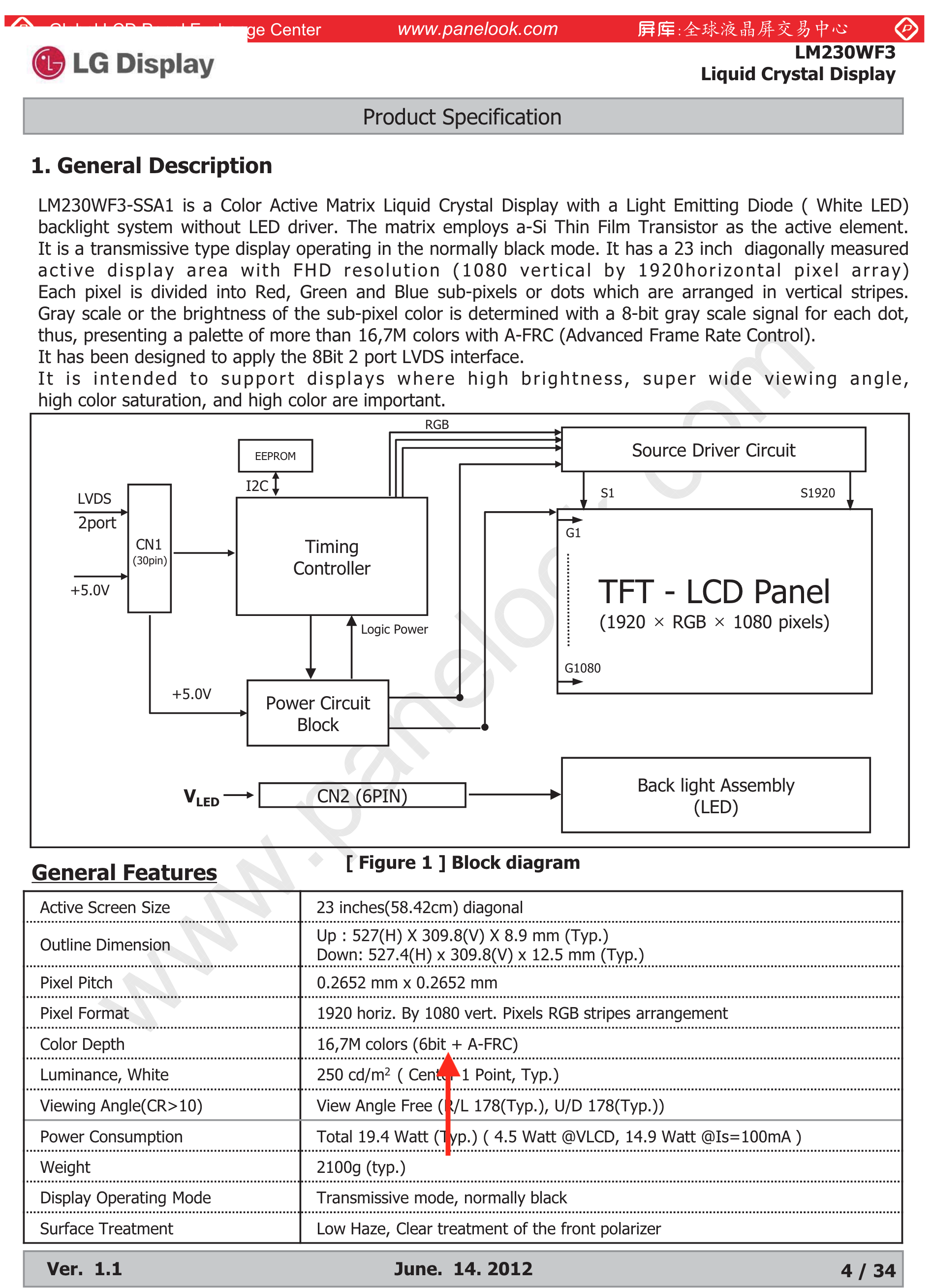

Monitor z panelem 6+2FRC rozpoznać łatwo. 6+2HiFRC trudniej, ale jest różnica w stosunku do 8 bitów natywnie. Podobnie jest różnica między 8 bitów a 8+2HiFRC, ale już 8+2HiFRC a 10 bitów nie da się rozpoznać.
08 stycznia 2019, 23:26 - wt
08 stycznia 2019, 23:20 - wt
Matryce 8bit bez FRC od LD Display lub Samsunga są bardzo rzadkie, stąd mam spore wątpliwości, czy to nie jednak 6bit+2FRC.
LG Display w specyfikacjach podaje dość przejrzyście, nie marketingowo. Jak jest 6+2 to jest 6+2 nie 8. Przykład:
