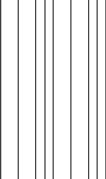

Na twoim obrazku wygląda to tak : dwa schodki grubsze , dwa kolejne dwa razy węższe, dwa kolejne znów grubsze .Narysowałam linie żeby to zobrazować :D. Czyli schodki nie sa regularne . Narysowałam tez swoj gradient zwykły bez opcji ditheringu i schodki są regularne, czyli każdy jest tej samej grubości i w tej samej odległości

mariaa55 pisze:
23 czerwca 2019, 15:04 - ndz
To coś jest nie tak. Bo fizycznie tam są tej samej szerokości schodki i jest ich 256.
