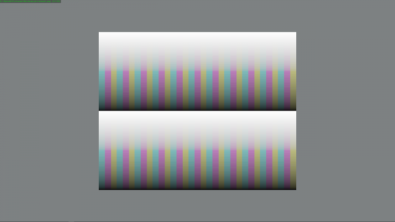

Nie, to tak tylko mało czytelnie sformułowana tabelka. Czyli pomiar "Gammy" dla presetu sRGB, na środku "Center" i przyrządem jak w ostatnim wierszu.
No właśnie. Gamma w presecie sRGB jest też sRGB. Tabelka jest dla mnie jasna i czytelna. Klin szarości będzie ładny i gładki, ale na obrazku gamma/rzeźnik są przebarwienia na tym presecie.

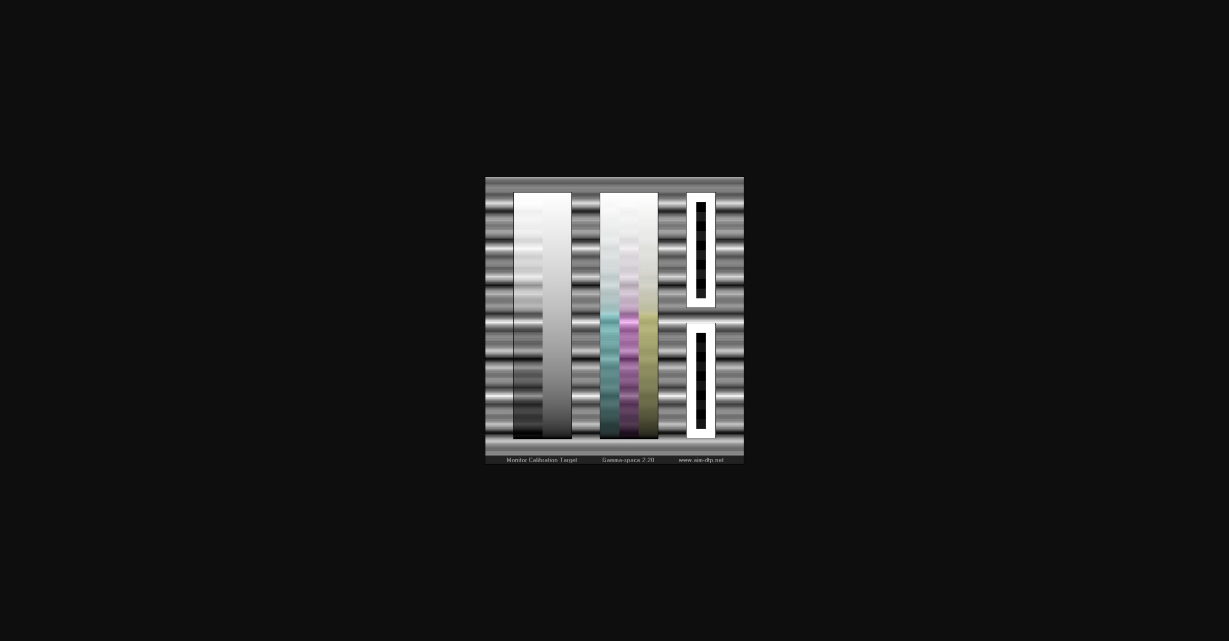

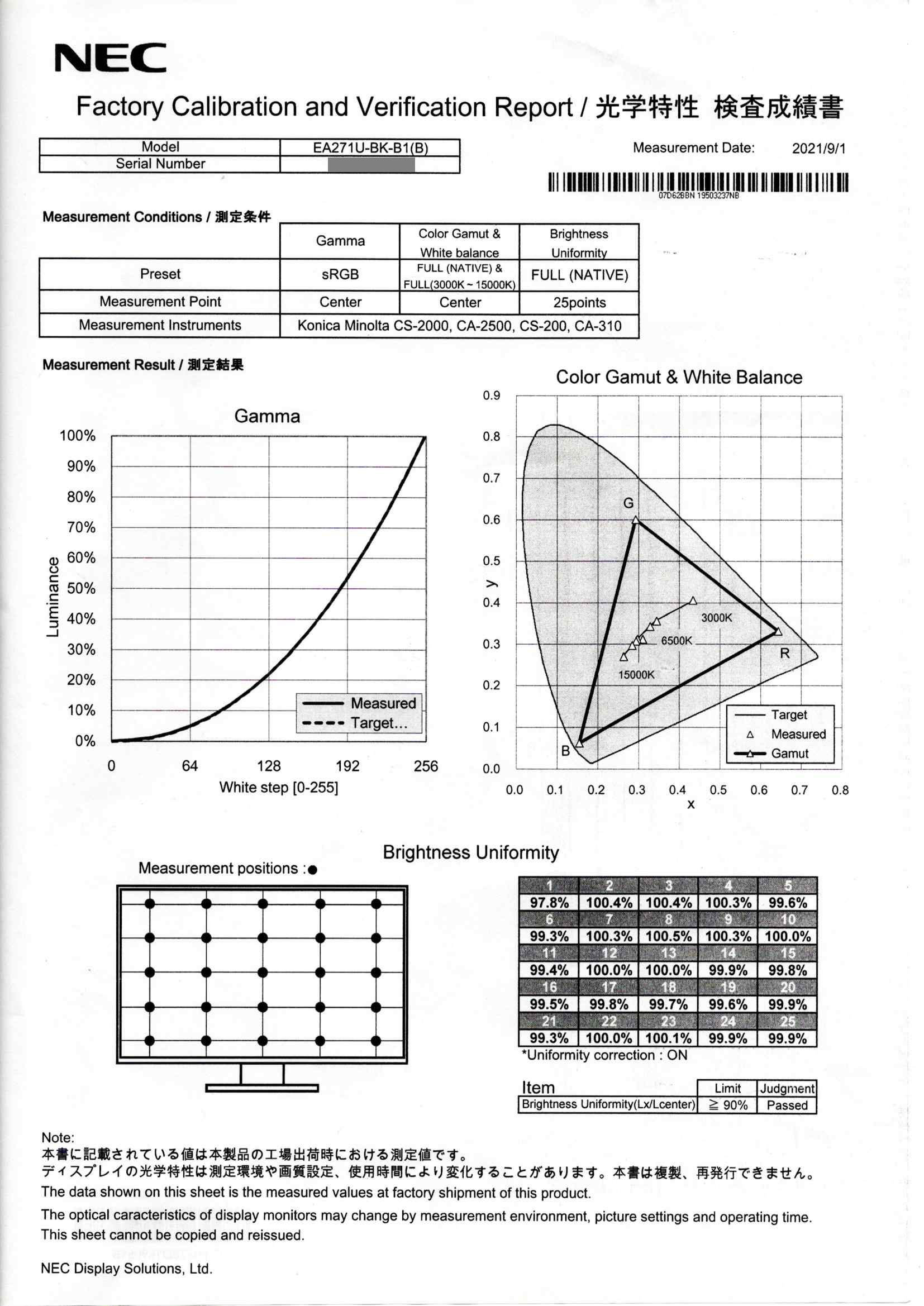

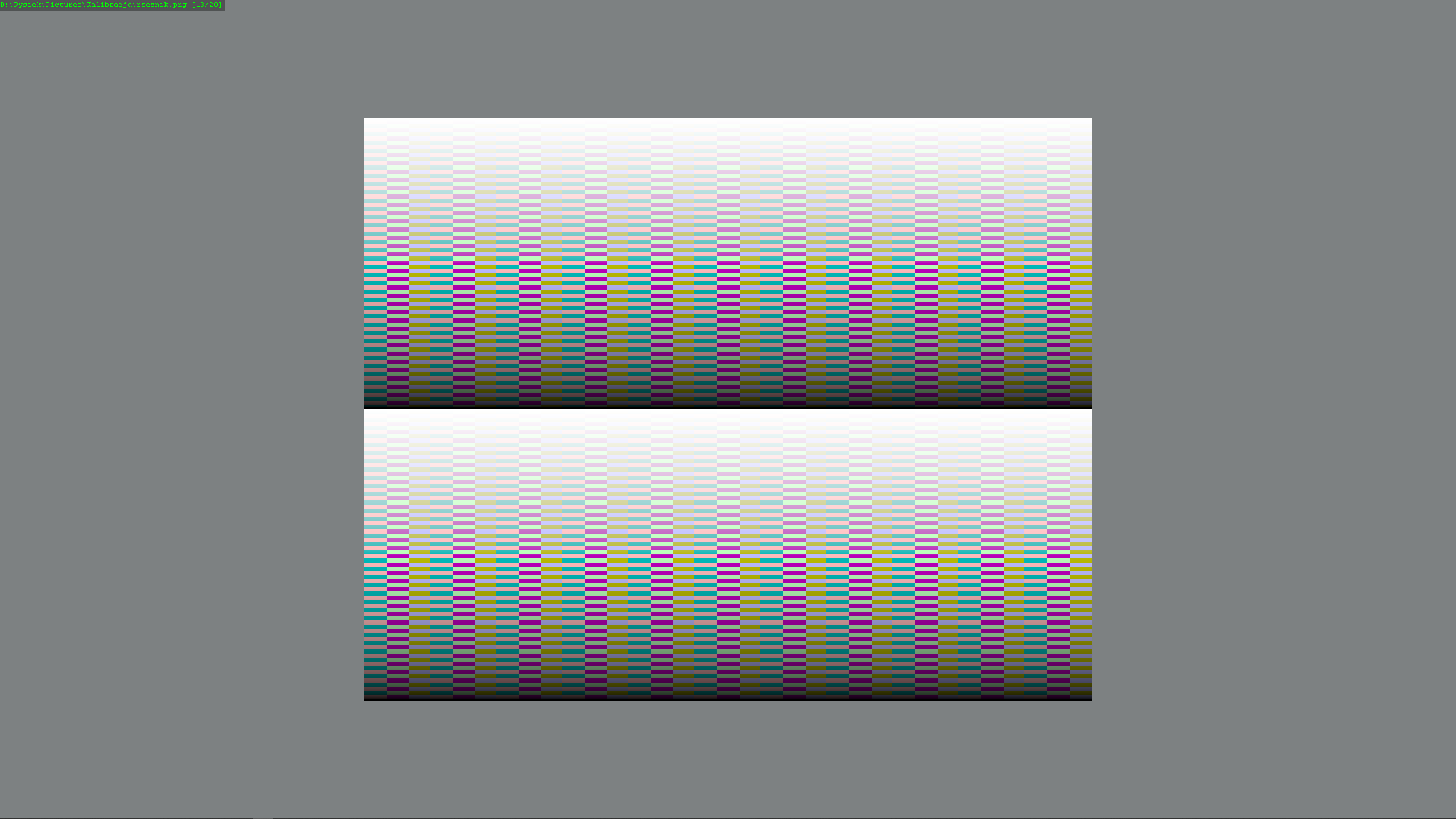

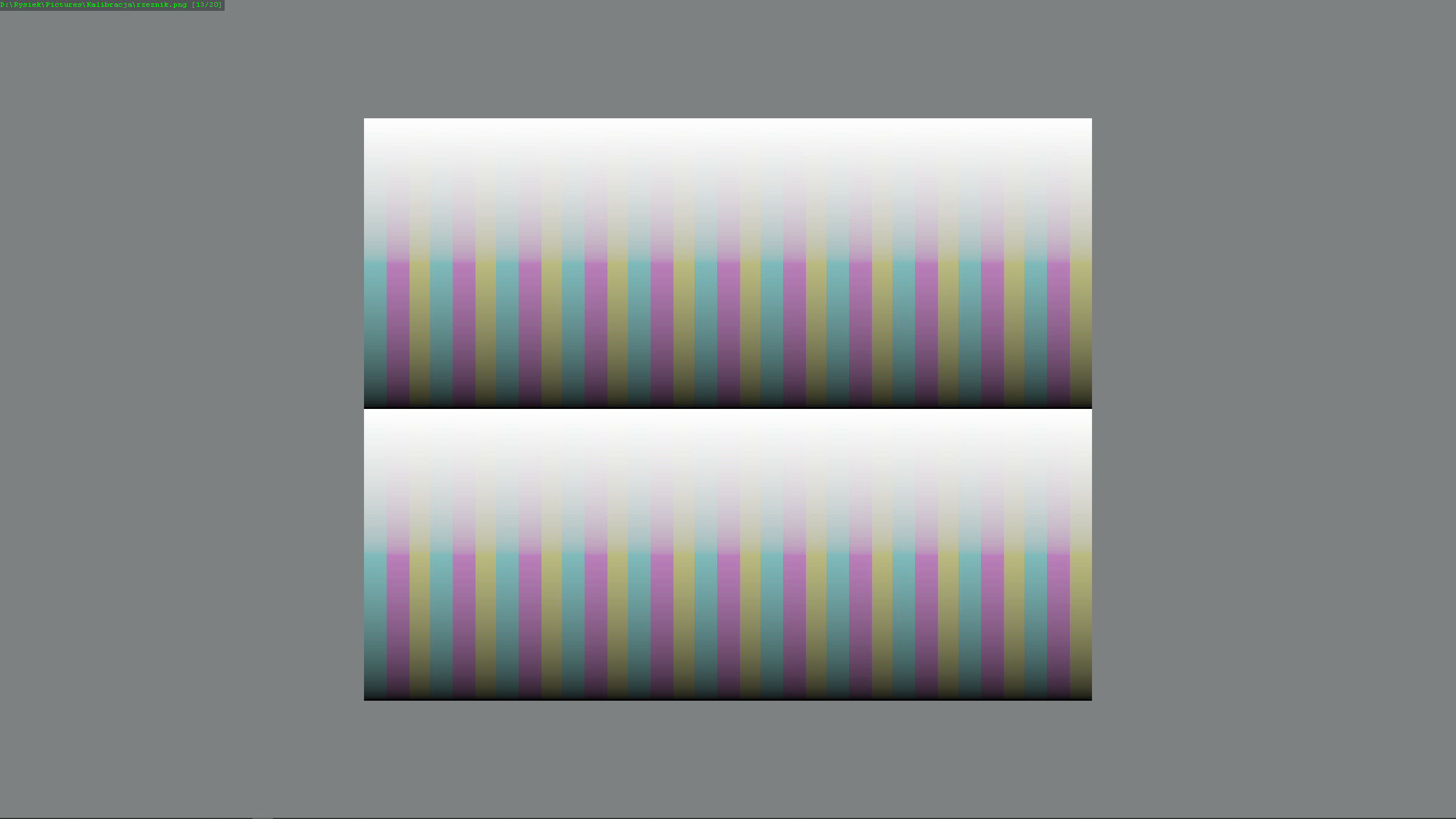

Od niedawna jestem posiadaczem NEC EA271U. Przeczytałem większość wątków na tym forum dot. tego monitora. Moja obecna (tymczasowa) konfiguracja to monitor podłączony przez HDMI pod laptopa z kartą graficzną Intel HD Graphic 3000 + NVIDIA GeForce GT 540M. Rozdzielczość ekranu to 2560x1440_55Hz (najwyższa jaką udało mi się ustawić. W najbliższym czasie planuję zakup nowego komputera, aby w pełni wykorzystać możliwości monitora. Sprzętu używam do projektowania CAD oraz na własne potrzeby do obróbki zdjęć. Mam do szanownych forumowiczów pytanie - czy w tej chwili jest sens kalibracji sprzętowej monitora, czy dopiero po wymianie PC? Po analizie wyświetlania monitora (dzięki temu forum) - "rzeźnik" i jeszcze dwa obrazy załączone na forum - wynik jest taki jak na załączonych zrzutach. Próbowałem różnych ustawień i jedynie zmiana parametru gamma w ustawieniach karty graficznej poprawia obraz, ale kosztem "jasności" - obraz jest zbyt ciemny i nie do przyjęcia, Załączam jeszcze skan z Factory Calibration zakupionego monitora.

Jak będziesz mieć nowy komputer to podłącz przez DisplayPort. Masz dobry egzemplarz, więc nic przy nim nie kombinuj.
Na razie to HDMI daje tak nietypowy sygnał, że nie ma sensu rozregulowywać z jego powodu monitora.
Jak podłączysz przez DisplayPort prawdopodobnie będzie wszystko cacy.

18 stycznia 2022, 17:40 - wt
Na moje oko to obrazki testowe są wyświetlone przeskalowane. Proszę zastosować 100%.

Ustaw w Menu OSD monitora ostatni preset "Programmable" i wyświetl obrazki trickowe na 100% (bez dodatkowego powiększania). Jak ostatnio sprawdzałem to na tym ustawieniu były najmniejsze przebarwienia..

Tak obrazki są przeskalowane, sam się bawiłem ich skalą i wtedy dokładnie tak wyglądają :)
Jeśli są wyświetlane w przeglądarce Chrome/FF, to zazwyczaj ctrl+0 przywraca rozmiar pierwotny

Zmiana w OSD niewiele zmienia , obrazki wyświetlane 100% w rozdzielczości ekranu 2560x1440_55 Hz. W systemie wyświetlanie 100%.
19 stycznia 2022, 10:47 - śr
Jeśli na razie nie można uruchomić monitora w pełnej rozdzielczości, proponuję wyłączyć skalowanie.

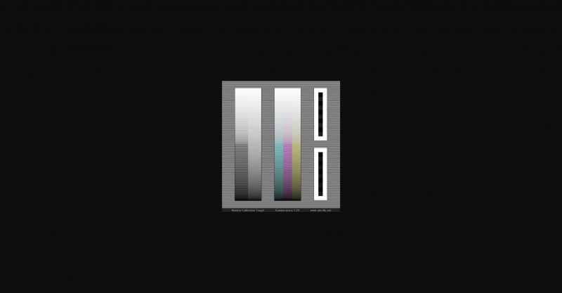

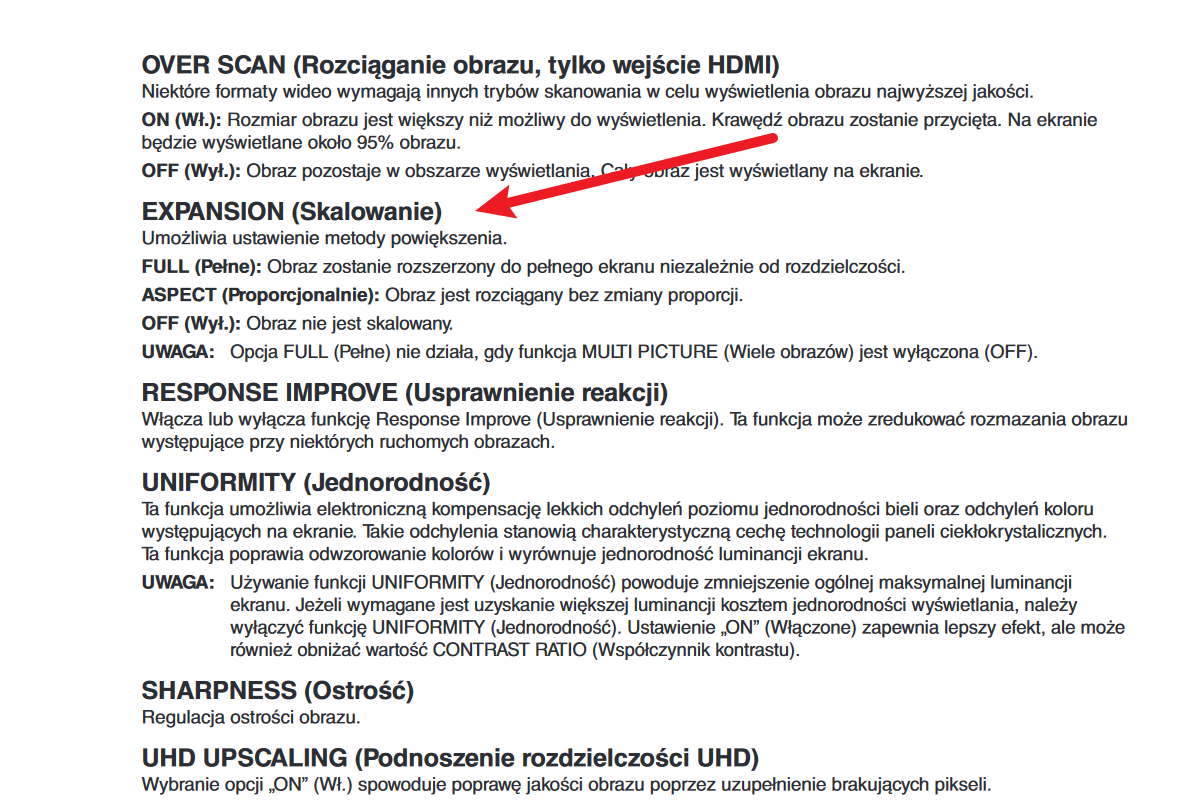

Ustaw rozdzielczość i skalowanie systemowe na 100%, wywal profil sRGB ze wzorca, zrób reset fabryczny, ustaw tryb natywny lub sRGB, DV mode Standard, wzorzec musi wyświetlić się tak:
Dla porównania wygląd wzorca w trybie Programmable po kalibracji sprzętowej:

Po zmianie skalowania w OSD, na wszystkich ustawieniach poza DICOM SIM brak przebarwień, jest O.K. dzięki wszystkim za pomoc. Pytałem jeszcze o oprogramowanie do sterowania monitorem po usb przez PC o czym wspomniano w instrukcji.
