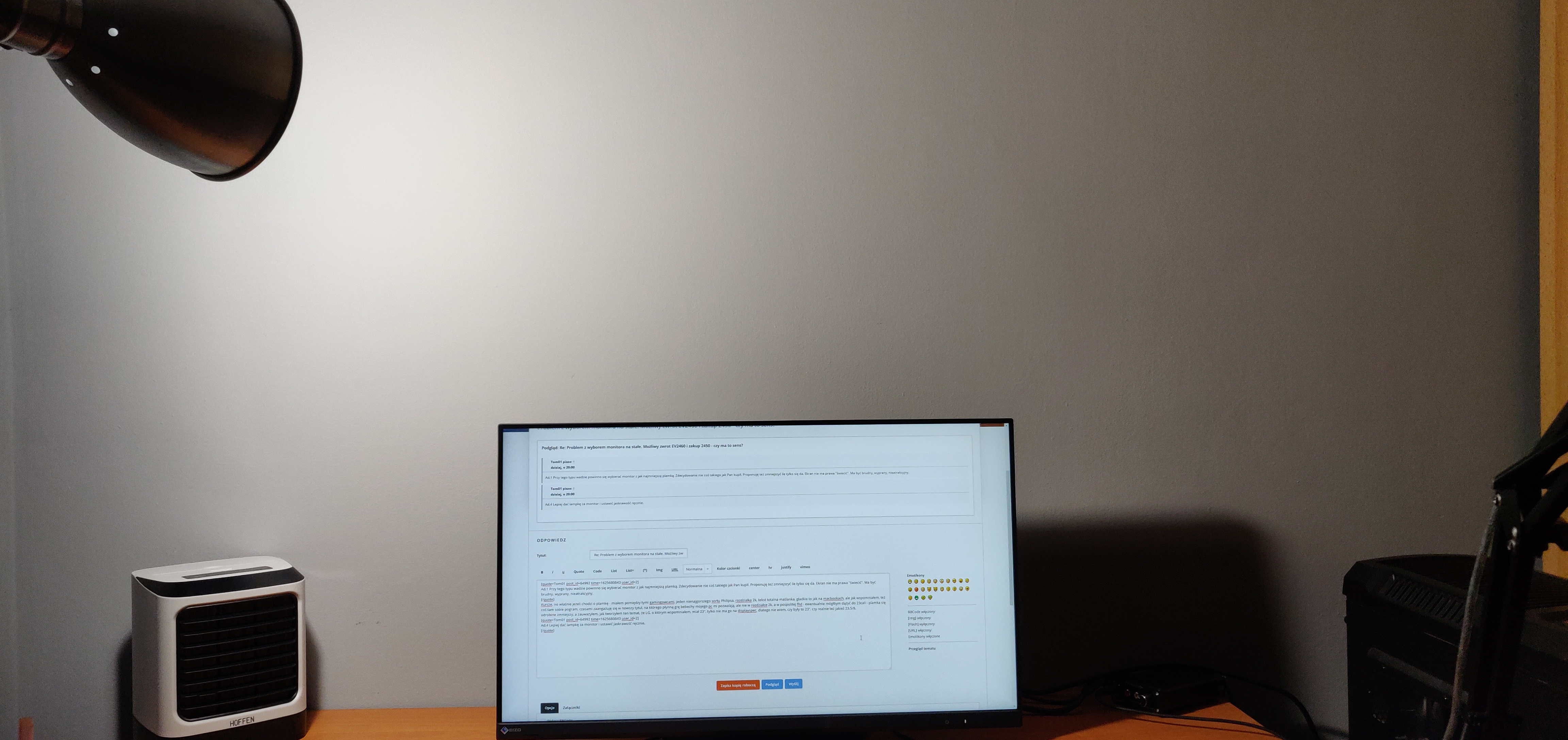

Jeżeli chodzi o oświetlenie, tak ono wygląda wieczorem - według mnie słabo - żarówka to Xiaomi Mi Smart LED Bulb Essential RGB, ustawiona na 4000k - choć uważam, że zwykła żarówka nie smart o określonej z góry temperaturze,, świeciłaby mocniej. Ten szary kolor ściany muszę w końcu przemalować na biały i myślę, że będzie dużo lepiej.
PS. na zdjęciu przez tą szarą ścianę, trochę gorzej wygląda to oświetlenie, niż w rzeczywistości.

Najpierw kup 27-calowy monitor Ultra HD. Pograć możesz w dowolnej rozdzielczości, przy czym dzięki małej plamce skutki uboczne będą mało uciążliwe, o ile w ogóle jakieś będą.
Potem oświetl ścianę za monitorem tak, żeby jasnością nie odbiegała istotnie od zawartości o zbliżonej barwie (np. szarość 50% od szarości 50%, biel od bieli). To zresztą w połączeniu z żaluzjami dobry sposób na zmniejszenie różnic między monitorem a otoczeniem, kiedy co chwila słońce przesłania kolejna chmura.
Następnie (dotyczy zastosowań nierozrywkowych) zmniejsz kontrast między tekstem a tłem programu (zmiana punktu czerni, zmiana koloru czcionki). Ja pracuję z tekstem w Wordzie i zmieniam tymczasowo w dokumencie styl Normalny tak, że główny tekst jest (bardzo)ciemnoszary.
Dopiero jeśli to nie pomoże, kombinuj z ciemnymi motywami. Niestety, odwrócenie kolorów ma skutki uboczne, m.in. w postaci gorszej przyswajalności tekstu, a w domowych warunkach (biała albo szara ściana za monitorem) najczęściej po prostu nie jest konieczne.
W każdym razie zrób tak jak na zdjęciu (do zastosowań niegraficznych dodatkowe centralne oświetlenie jest wręcz wskazane) i ewentualnie dopiero potem szukaj innych rozwiązań. Możesz też zastosować listwę LED albo „miecze” LED, najlepiej o regulowanej barwie światła.

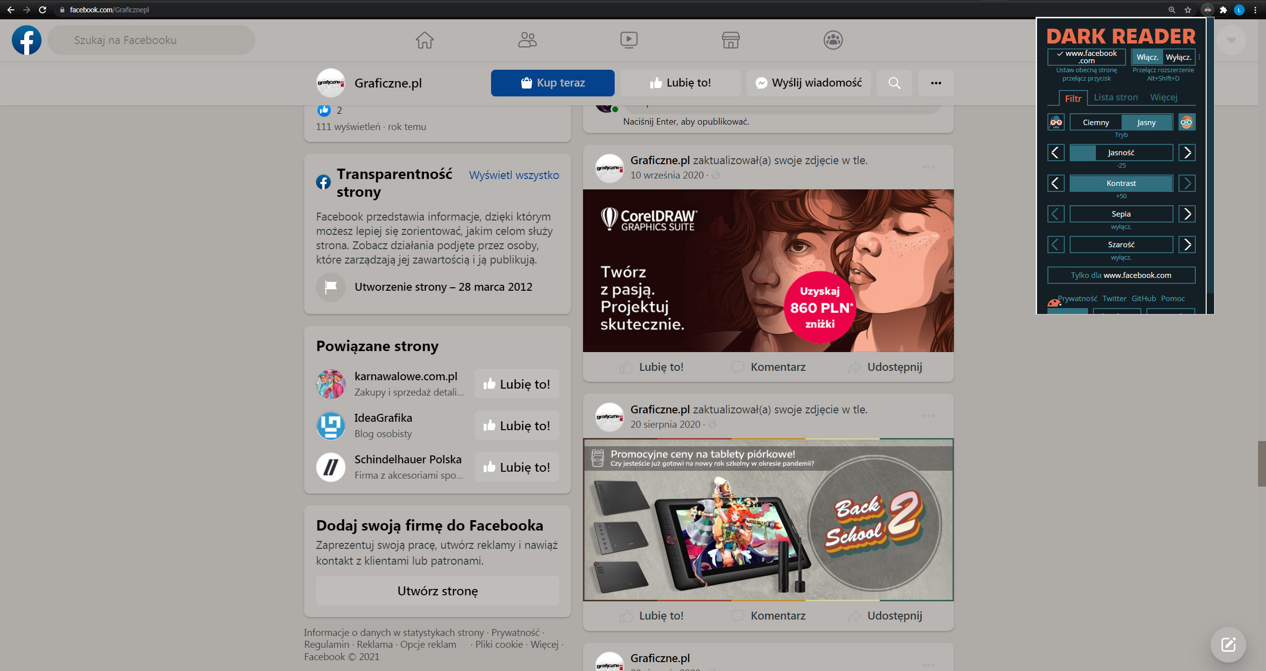

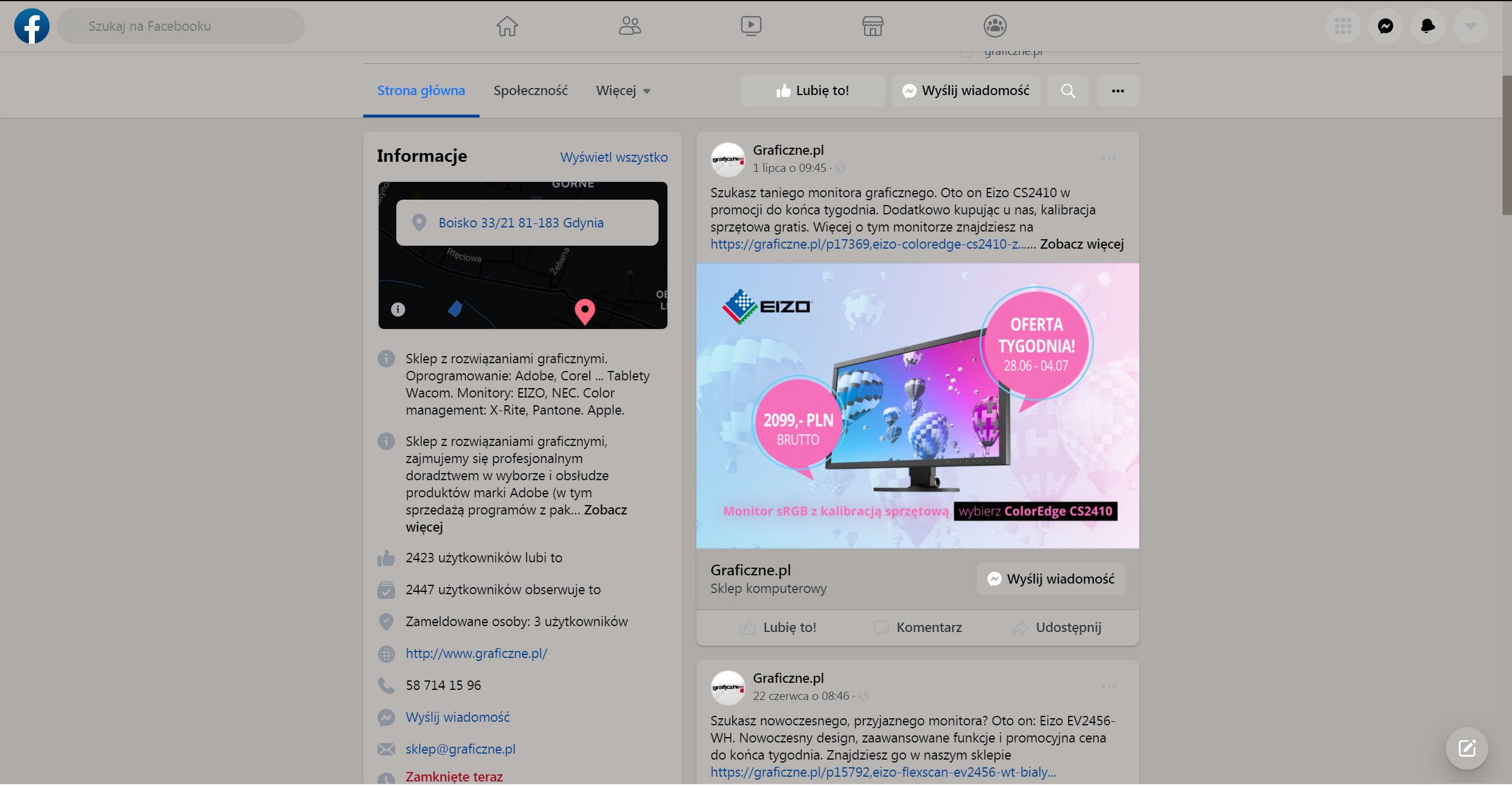

DarkRodent - później coś napiszę, natomiast teraz wkleję "dwa motywy" tej samej strony na FB, który powinieneś wyświetlić u siebie na tym rażącym monitorze.
Z którym czujesz się lepiej? Ciemniejszy czy jaśniejszy?
Aaa, i prześlij link do tekstu na FB (czy na innej tronie), w którym Cię oczy bolą :)

Na ciemnym ze zdjęć masz info, jak włączyć ciemny motyw na FB - spróbuj i daj znać ja Ci :)

Czy na zdjęciu to dwie proste lampki za monitorem sobie stoją? Niby takie proste, a efekt zdumiewający :D Zastanowię się jak to u siebie zmajstrować.

Tak, najtańsze lampki z Leroy Merlin z bardzo — koniecznie! — małymi świetlówkami. Dzisiaj jednak pewnie poszedłbym w miecze Yongnuo albo jakieś taśmy na tylnej ścianie monitora.

Dzięki takim narzędziom, możesz sobie zmienić jasność, kontrast, odwracać na bardzo ciemny, lub tylko lekko przyciemniony motyw, jak i zupełnie wyłączać biel tła - a białe tła to dla wielu po prostu zabójca ;)
Dla osób z problemami okulistycznymi, takie rozwiązania są MUST HAVE, bo dają dodatkową kontrolę nad tym jak im się wyświetlają treści
a zdrowi często nie mają w ogóle takich potrzeb.
Podkreślam po raz któryś - ciemniejszy motyw, to nie znaczy zupełnie czarny :) Bo motywy też można dostosowywać niemalże od A do Z - i o to nam też przecież chodzi.
Zainstaluj sobie na próbę do Chroma ten dodatek (Dark Reader):
https://chrome.google.com/webstore/deta ... ieeh?hl=pl
Po instalacji, pojawi Ci się Lord Vader po prawej stronie na górze w przeglądarce lub ktoś kto marzy by nim zostać ;)
Jak widzisz, masz to wybrania dwa motywy - na początku ustaw sobie Marzyciela, czyli jasny - Jasność na 25%, Kontrast na 50% - czyli tak jak masz na załączonym screenie.
I daj znać, jak jest :)
Alt+Shift+D - to szybkie Włączanie-Wyłączenie tego narzędzia
