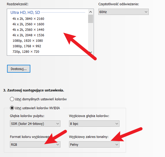

Przy rozdzielczościach do 2560x1600, 60Hz, 8bitów, lepszy, pewniejszy jest DVI. Nie ma ryzyka obcięcia pasma (ostrość, inne próbkowanie), niekontrolowanej zmiany kolorystyki (dynamika). Często można przełączyć HDMI w tryb "komputerowy", ale jeśli nie ma bezwzględnej konieczności, nie widzę sensu walczyć z wiatrakami. Czasem gdy komputer nie ma innego wyjścia niż HDMI wówczas warto podłączyć przejściem HDMI -> DVI. W sytuacji natomiast jeśli monitor nie ma DVI lub potrzeba wyższych rozdzielczości, nie ma rady i trzeba podjąć wyzwanie prawidłowej konfiguracji HDMI aby mieć poprawny obraz.
Bazując na zrzucie powyżej:
- W oknie rozdzielczości musi być wybrana z grupy "PC", nie "HD" "UHD". To jest parametr związany z pasmem transmisyjnym.
- W oknie formatu koloru musi być RGB. To ma związek z próbkowaniem.
- W oknie zakresu tonalnego musi być "pełny".
To nie gwarantuje, że obraz na HDMI będzie poprawny bo jeszcze jest kilka kwestii sprzętowych, ale jest nadzieja.
