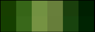

No więc wreszcie włączyłem mojego kompa i porównałem zdjęcia butów w trawie.
viewtopic.php?f=5&t=3635&start=80#p49901
Ponieważ zdjęcie trawy jest tak pstrokate, że nie sposób go porównać, postanowiłem wybrać ten sam fragment obrazu na obu zdjęciach, bardzo mocno go powiększyć i wstawić jeden pod drugim, aby łatwo można było porównać odcienie kolorów. Te zielone kwadraciki to piksele bardzo mocno powiększone. 6 kwadracików z pierwszego wiersza są z drugiego zdjęcia butów w trawie, a wiersz złożony z 6 kwadracików pod spodem z pierwszego zdjęcia butów w trawie. Fragment powiększonego źdźbła trawy pochodzi z prawego górnego narożnika zdjęcia z butami w trawie, zaznaczony czerwoną strzałką. Mam nadzieję, że wykonałem operację prawidłowo, bo jestem raczej grafikiem wektorowym, a nie rastrowym.
Oto wynik:
Jak dla mnie różnica jest dość wyraźna. Odcienie zieleni są po prostu trochę inne.

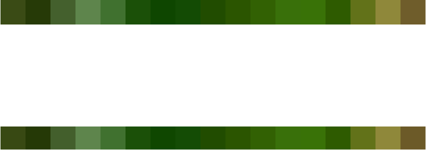

Oczywiście, że różnica jest, zaobserwowanie jest możliwe w taki sposób jak Pan zaprezentował, czyli przez bezpośrednie porównanie, bez przerw między próbkami. Proszę zobaczyć co się dzieje, jeśli próbki się rozsunie:
Różnica zanika, prawda? Chodzi o to, że nigdy nie występuje sytuacja, że próbki z granicy sRGB i granicy gamutu monitora będą nie dość, że pełnymi aplami, to jeszcze obok siebie na jednym monitorze. M.in. z tego powodu praktycznie nie da się zaobserwować, czy i na ile jest różnica wyświetlania, pomimo pozornie dużej różnicy procentowej w objętości obu przestrzeni. W prawdziwym życiu, nawet w bardzo wymagających sytuacjach, jest to w ogóle niemożliwe. W sumie, sam Pan dał temu dowód, gdyż by wykazać różnicę, musiał Pan posłużyć się analizą obrazu i wykorzystać trick (zestawienie próbek obok siebie), polegający na podbiciu wrażliwości wzroku na różnice. Normalnie, na pokazanych zdjęciach z butami, oraz na praktycznie dowolnych innych, różnica nie jest możliwa do zaobserwowania.

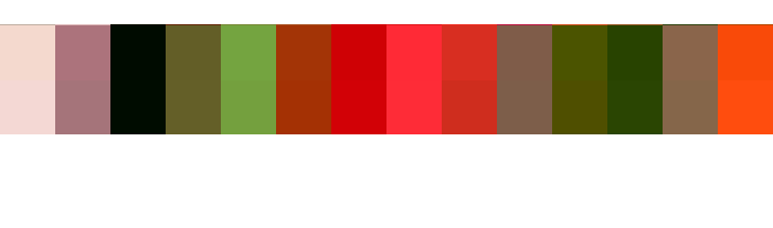

No to jeszcze porównanie z uwzględnieniem czerwieni, oranży, khaki i beżu:
