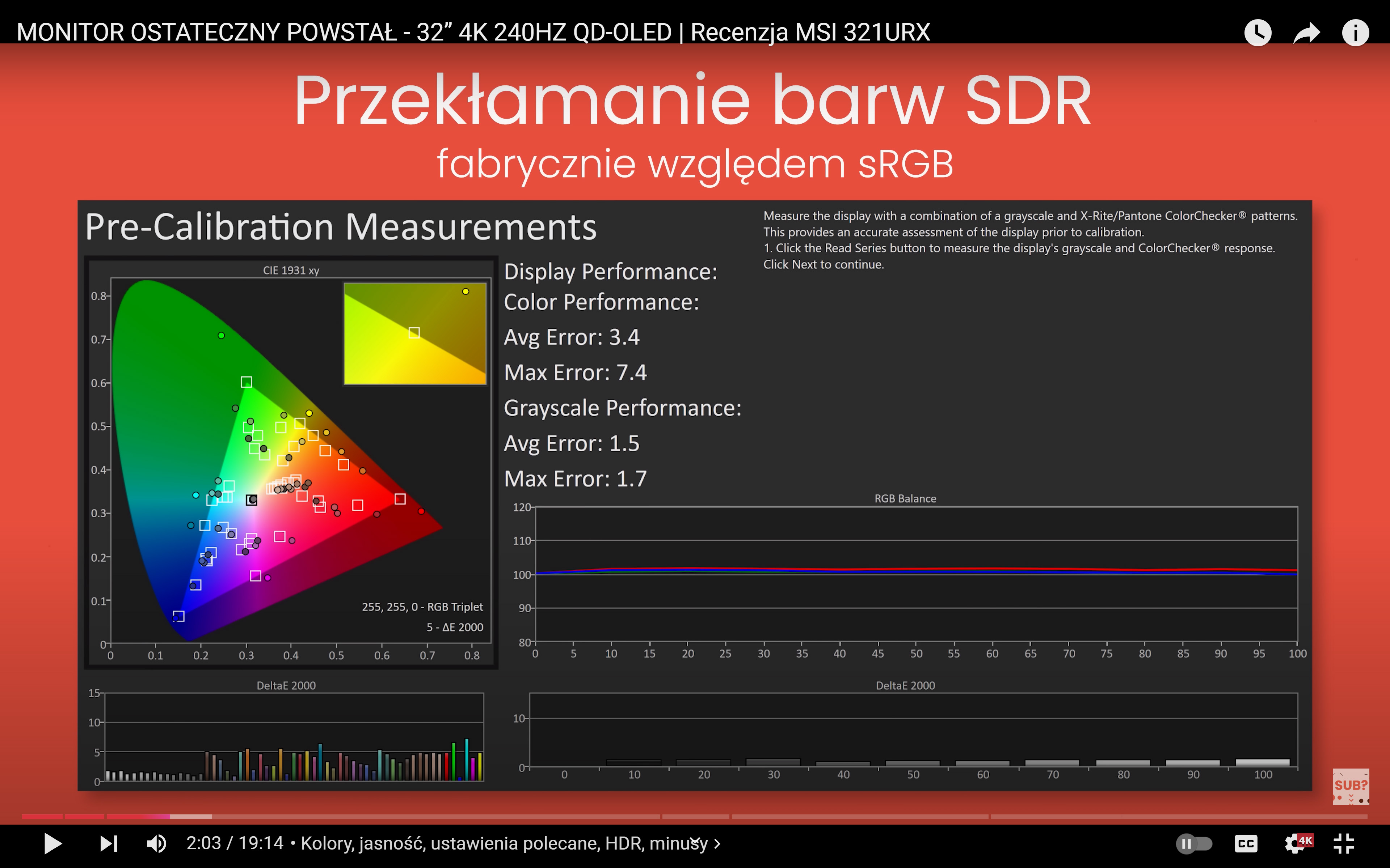

apopelik
Posty: 5
Rejestracja: 17 listopada 2024, 17:42 - ndz
Re: OLED do fotografii i na co dzień
17 listopada 2024, 21:17 - ndz
Moment, czyli w podlinkowanym filmie o monitorze MSI co jest mierzone w trybie srgb i chwalone?
SzymonBN
Posty: 296
17 listopada 2024, 22:11 - ndz
TURBO-MSI HITEM ROKU NA MVA :mrgreen: :mrgreen: :mrgreen:
17 listopada 2024, 22:45 - ndz
apopelik pisze:
Szczerze? Szkoda mi ścierać farby na klawiaturze, by pisać o tych farmazonach.
KubaT
Posty: 126
17 listopada 2024, 23:09 - ndz
apopelik pisze:
Zobacz, jak na załączonym zrzucie ekranu wyglądają błędy wyświetlania kolorów (delta E) w trybie sRGB prosto po wyjęciu monitora z pudełka:
Średni: 3,4
Maksymalny: 7,4
Generalnie przyjmuje się, że dopiero błędy poniżej 1 są całkowicie niewidoczne dla ludzkiego oka. Tu natomiast są one wysokie i bardzo wysokie, co oznacza silne przekłamania barw. Tak więc bez kalibracji ten monitor zupełnie się nie nadaje do pracy z kolorem, a nie ma żadnej gwarancji, że uda się go skalibrować tak, by te błędy zmniejszyć do akceptowalnego poziomu.

Posty: 4451
18 listopada 2024, 14:44 - pn
KubaT pisze:
Dlaczego miałoby się nie dać? Jeszcze się nie spotkałem z takim wyświetlaczem gdzie by się nie dało, a ten nawet wyjściowo jest znośny
