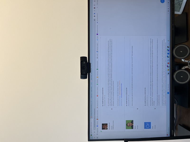

Może trafiła Ci się felerna sztuka. Skontaktuj się z wypożyczającym i poproś go inny egzemplarz.
Muszę powiedzieć, że na ekranie na fotkach tragedii nie widzę... jeden róg, dolny lewy, może faktycznie ciemniejszy, ale żeby łuna?
Autor musi mieć bardzo czułe oczy heh
To jest z wyłączoną tą lampką? (swoją drogą nie rozumiem sensu doświetlania ekranu, to raczej do tyłu bym wrzucił)...
Wyłącz jakiekolwiek oświetlenie w pokoju i w całkowitej ciemności odpal test szarości tego NEC-a - tylko w ten sposób zobaczysz jaką ma równomierność. Zdjęcia, które tu wrzuciłeś nie dają poglądu w tym temacie, bo, pomijając absurd ledów nad matrycą, to światło ogólne, gdzieś z tyłu, ewidentnie ma wpływ na odbiór obrazu (cienie). Jeżeli będzie OK, to poczytaj na tym forum jak powinno być zorganizowane stanowisko pracy do koloru. Jeżeli potrzebujesz komfortu do pracy z tekstem, to musisz ustawić wszystko... jak do koloru. Ten Sharp, z technologią NEC-a powinien być równy.
Już nie wspomnę o "ułomności" robienia zdjęć, gdzie układ obektyw-matryca inaczej "widzi" niż człowiek. A i oko jest mocno względne, bo każdy postrzega ciut inaczej..

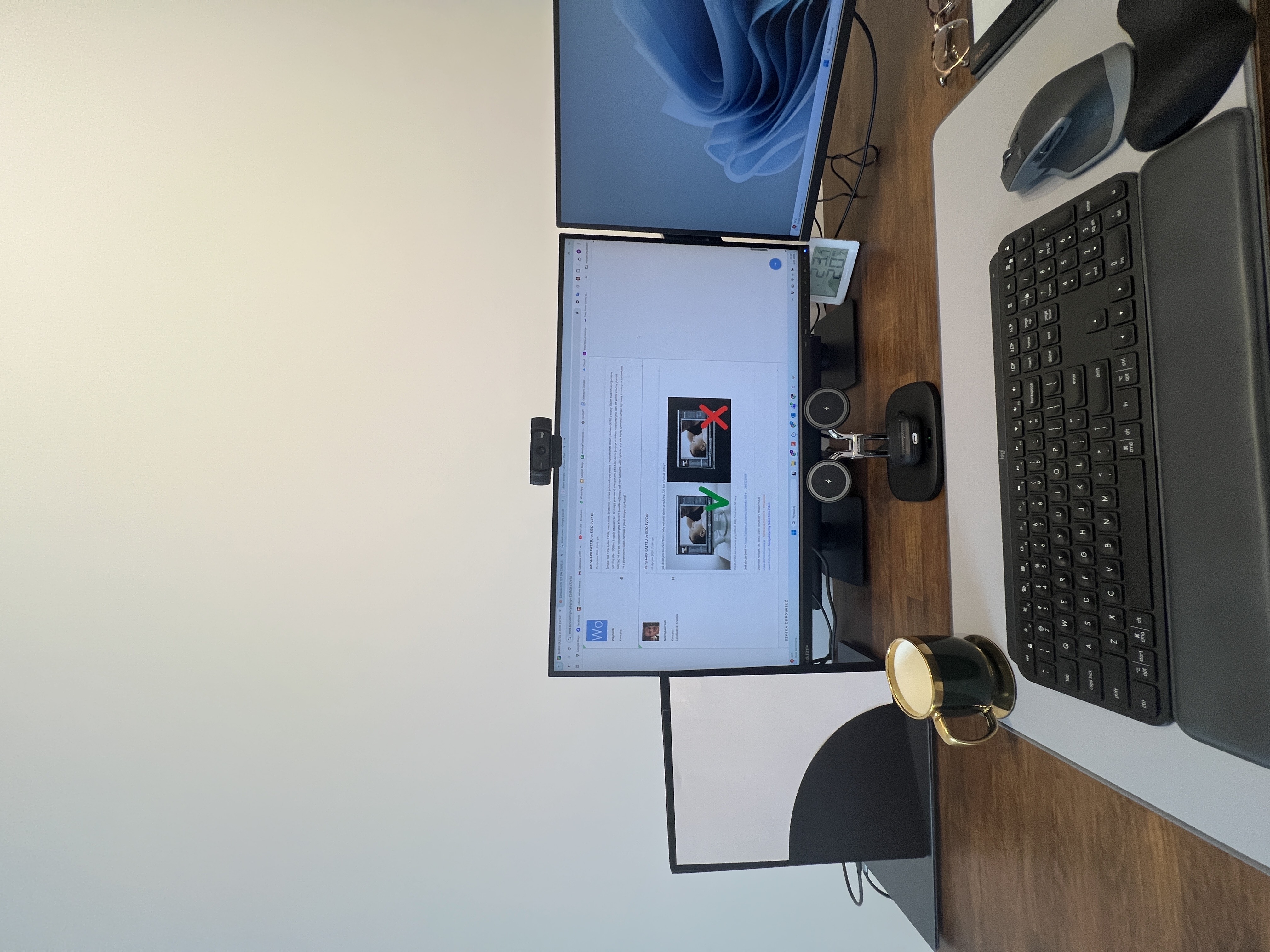

@Orcio Tak wygląda ekran przy wyłączonym oświetleniu:
Odnośnie stanowiska pracy, chodzi o ten artykuł, z którego wynika, że mam mieć lampę LED tuż za monitorem, a nad sobą światło padające na biurko, ale nie na ekran? Z tym pierwszym mogę sobie poradzić, ale jeśli chodzi o oświetlenie nad głową, to mam zamontowaną taką lampę szynową, która wprawdzie ma reflektory skierowane odpowiednio - jeden za monitor, drugi tuż przed nim - to w dalszym ciągu została zamontowana w odległości ok 1m w prawo od mojej głowy, więc światło pada z ukosa: https://www.lampy.pl/p/reflektor-sufito ... rKEALw_wcB

No i podejrzewam, że problem nie jest sam w sobie związany ze sprzętem. Bo określone walory użytkowe w kontekście jakichkolwiek wad wzroku nabierają innego znaczenia. Może być bardzo ciężko znaleźć złoty środek. Naturalna "ostrość" matrycy to jedna kwestia. Ale na komfort postrzegania wpływa wiele różnych czynników, z których najważniejszy jest KONTRAST! Czyli poza odpowiednim punktem bieli trzeba zapewnić dobre warunki na stanowisku i do nich dopasować finalnie jasność ekranu.
Autorze, może warto zaprosić ze 2-3 kumpli (tylko bez piwkowania ; ) i ocenić monitor z pozycji "oczu trzecich"? Tylko kogoś kumatego...
Nie potrzeba kumpli - wystarczą te ostatnie zdjęcia wykonane bez oświetlenia, by stwierdzić, że monitor ma równiutkie podświetlenie, nieosiągalne dla sprzętów bez DUC. "Nierówność" na wcześniejszych zdjęciach to cień prawdopodobnie głowy Wojciecha, co wynika jego opisu ustawienia oświetlenia sufitowego.

Ja proponuję przetestowanie takiego rozwiązania - podsufitowe punkty świetlne trzeba skierować na ściany i sufit w kierunku stanowiska pracy, by światło się od nich odbiło i rozproszyło na stanowisku pracy. Lampa, która była nad monitorem powinna zostać zamocowana tak, by świeciła w ścianę za monitorem, rozpraszając światło. Nic wprost na matrycę i na biurko przed nią. W ten sposób, w jakimś stopniu, imitujemy rozproszone (nie bezpośrednie) oświetlenie dzienne, które obniża subiektywny odbiór kontrastu, co zaobserwowałem na swoim stanowisku pracy (mam dobry wzrok), po całkowitym odsłonięciu w dzień dużego okna znajdującego się po przeciwległej stronie monitora, czyli za moimi plecami. Następnie trzeba wykonać to o czym napisał NocnyJastrząb, czyli dobrać optymalną jasność monitora do tego oświetlenia.

Ponieważ używam monitora QHD na 12% skalowania, w Sharpie zwiększyłem skalowanie do 200%. Przesunąłem również biurko tuż nad lampę listwową i ustawiłem dwa reflektory bezpośrednio na ścianę, którą zasłaniają monitory oraz na biurko i jest znacznie lepiej. Pytanie tylko, czy ustawienia jasności w miarę spadku widoczności za dnia powinny rosnąć, czy spadać?
Errata: nie 12%, tylko 125%, naturalnie. Zrobiłem jeszcze jeden eksperyment - wymieniłem smart żarówki GU10 o mocy 350lm na konwencjonalne GU10 o sile 1000lm. I nagle okazało się, że mogę pracować wieczorami bez bólu oczu. Jedyny problem chwilowo jest taki, że widzę czarne plamki patrząc na ekran, co pewnie jest efektem światła odbitego od tych żarówek, więc pytanie, czy nie lepiej zamienić lampę szynową z mocnymi żarówkami na z powrotem słabe żarówki + jakąś lampę biurkową?
Jak duże jest biurko? Dasz radę wstawić dwie lampki na E27 lub chociaż jedną?
