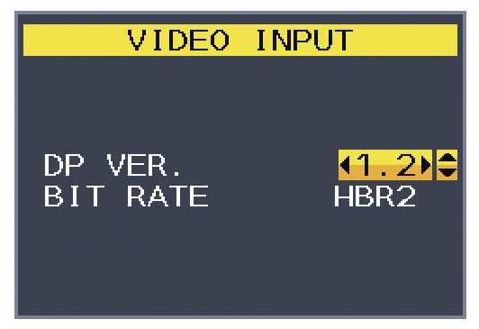

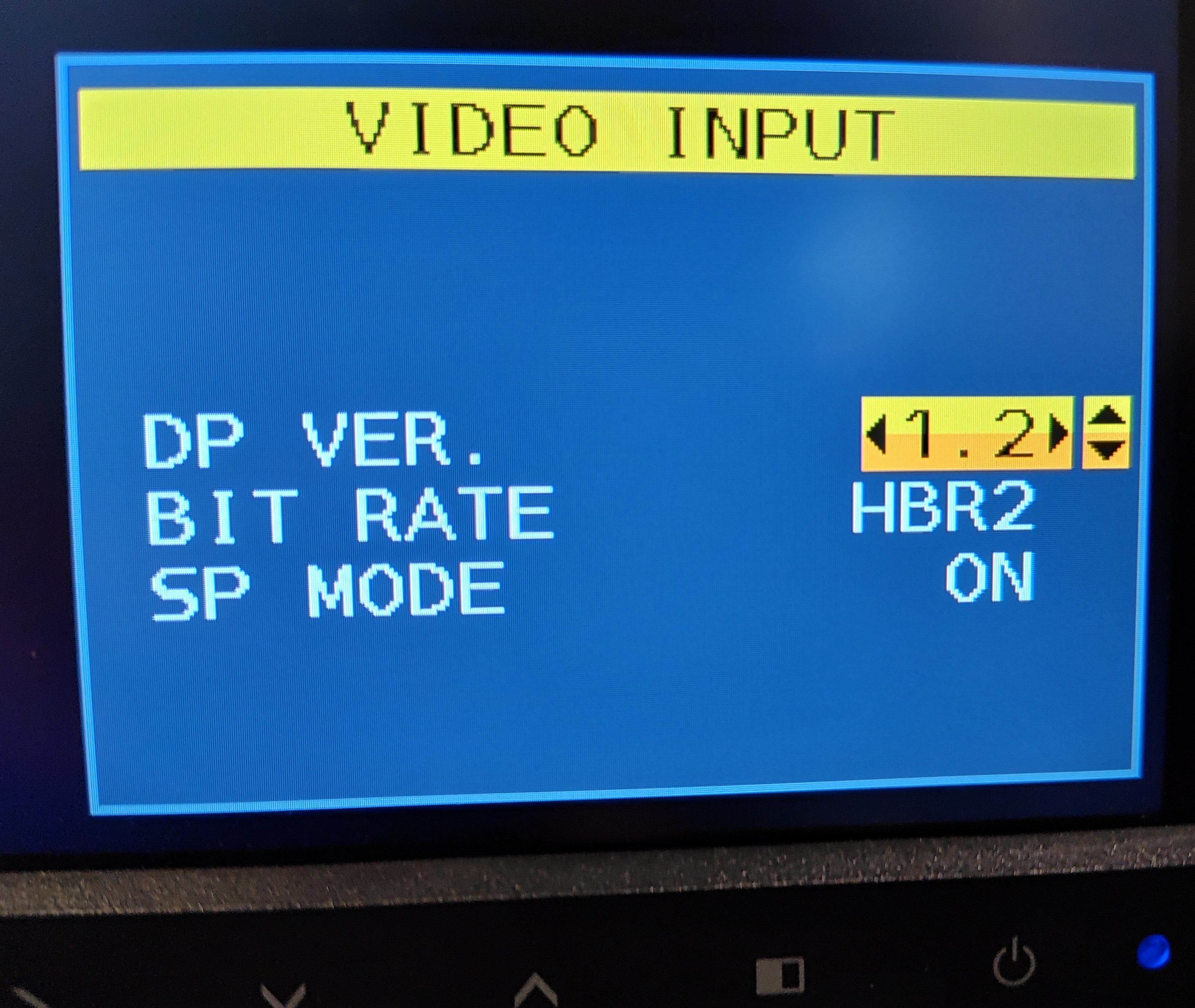

Czy ktoś może napisać za co odpowiada opcja "SP MODE" on lub off w tym samym menu "VIDEO INPUT" gdzie ustawia się HBR w EA271U? Nie jest to opisane w dokumentacji.
Posty: 4139
Re: Problem z USB-C/TB3 w monitorze NEC EA271U
18 marca 2026, 11:59 - śr
Ale tam raczej nie ma takiej opcji. Może Pan wstawić zdjęcie o co chodzi?
Zrzut ekranu 2026-03-18 o 11.53.20.png (53.04 KiB) Przejrzano 22 razy
hest
Posty: 28
Rejestracja: 04 czerwca 2024, 10:25 - wt
18 marca 2026, 13:40 - śr
Mam dwa monitory z różnymi wersjami firmware i na obydwu mam:
Posty: 4139
18 marca 2026, 15:51 - śr
I oba to są EA271U ? Pierwszy raz to widzę, a chłopaki z centrali też nie kojarzą ..
