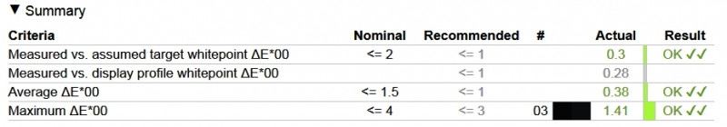

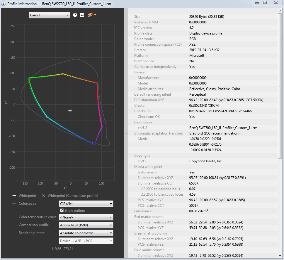

Benq sw2700pt ma dwa ustawienia Niestandardowe, gdzie można regulować w menu parametrami.
Dla tych trybów niestandardowych robiłem kalibracje programową przy pomocy i1Profiler. Tak z ciekawości przełączyłem teraz na ten tryb Niestandardowy (Custom 1) i w systemie wybrałem profil jaki wówczas został utworzony przez i1Profiler. Miałem też zapisane w programiku CalibrationTester korekcje dla tego profilu (czy karty graficznej) i je wczytałem. Następnie przy pomocy ArgyllCMS/DisplayCAL sprawdziłem jak wyświetla monitor.
Fragment raportu weryfikacji ArgyllCMS/DisplayCAL : Pełny raport: Jak to oceniacie ? Wygląda, że jest lepiej...
Gamut pokrywa Adobe RGB, powinno być trochę więcej. Nie przypominam sobie abym przy tej kalibracji programowej ograniczał do Adobe RGB (czy jest tam w ogóle taka możliwość).

1- Yes, grey looks smooth. Argyll would do it better so no neeed to use i1Profiler
2- Yes, grey looks grey and you chose an idealized profile (1 x TRC) in i1Profile, so comparison is valid. But as Tom01 says if you choose a complex profile type with 3 TRC curves("Table" in i1Profiler, or XYZLUT or curveS + matrix in DIsplayCAL), DisplayCAL (or Basiccolor) by default will try to match profile and display for verification. A 3 x TRC profile may reflect in TRC grey neutrality errors so profile validation can say OK, but calibration may be OK or Not OK. To check this select "Evaluate gray balance through calibration only" and look to a*b* in grey, so DisplayCAL reports have ways to check "fake OK" validations.
Attaching full HTML report is a valid mean to check this (you or me can check if we are seeing a fake OK validation). Attaching a screen capture is not valid because it can hide such details.
Anyway, your full HTML report shows better grey in i1Profiler than PME if you compare it against true neutral grey.
3-This is GPU calibration: Banding can happen if you do not user proper GPU hardware... this is is why people like HW calibration, it looks smooth in any GPU (GPU calibration looks smooth in some GPUs with vendor drivers)
4- Also no need to move to "Custom" OSD mode, run DisplayCAL calibration on top of CALx and when application asks you to fix white with RGB bars ignore them and click continue/start.
For example:
- you may have a display with bad grey (a* axis) when uncalibrated. That means huge corrections in GPU if you choose to do it in "Custom" OSD mode (like in your i1Profiler example)
-Let's say that PME or DUCCS from Dell or Colorbration from viewsonic fixes grey ramp "a little" but not all... for example grey range about 1.5 which is not good but not very bad.
-That HW caibration with grey range 1.5-1-7 is very easy to correct in GPU, no huge correction needed, less unique grey levels lost by GPU calibration.

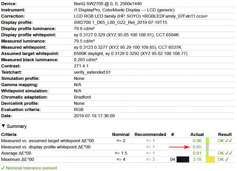

Ja tylko wyciągam wnioski na podstawie dostępnych informacji i prostego łączenia faktów.
Poprzednio ta odchyłka punktu bieli przekraczała 12 dE, teraz jest 0.85. Dziękuję, sam bym na to nie wpadł, że to może mieć takie znaczenie. Także małymi kroczkami do przodu
Wydawał się taki prosty temat, ta kalibracja
PS.
Ogólnie programowa dalej lepsza.
Re: Benq SW2700PT kalibracja
@Vicent, miałeś rację z tym typem profilu, z tym, że poprzednio miałem zawsze zaznaczony domyślny Profile Version v4. Teraz przy kalibracji sprzętowej PME zaznaczyłem Profile Version v2.Vicent pisze: ↑19 lipca 2019, 12:55 - pt@Tom1 & @AndN11
That high error 12dE is not related to calibration but to PME "profile maker" which is faulty when creating ICC v2 profiles.
It is common that calibration software stores as device white the value of PCS white (D50), like i1Profiler derived software and if my memory do not fail Basiccolor display (& NEC Spectraprofiler) too. But they do it in THE RIGHT WAY: since they are using PCS white instead of actual display white there is a CHromatic ADaptation matrix to (CHAD tag inside ICM file) do those conversions. ...
PS.

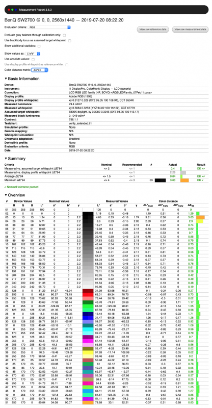

Przeprowadziłem ponowne sprawdzenie kalibracji fabrycznej trybu Adobe RGB w benq SW2700PT. Tym razem poprawnie, jak sądzę
Poprzednio Tmo01 i Vicent mieli oczywiście rację:
Człowiek uczy się na błędach. Więc błędy monitora w trybie Adobe RGB tak się przedstawiają według ArgyllCMS/DisplayCAL :
Równomierność podświetlenia pomierzona w ArgyllCMS/DisplayCALw trybie fabrycznym Adobe RGB:
Tom01, co o tym sądzisz ? Często można spotkać opinie (pańskie również), że kalibracja fabryczna i dołączony z niej raport jest nic nie warty (zwłaszcza w Dell/Benq). Powiem, bardzo chętnie zobaczyłbym raport (ArgyllCMS/DisplayCAL, jak tu powyżej) z kalibracji fabrycznej trybu Adobe RGB przykładowo monitora PA 271Q (również 27 cali szerokogamutowego). Tak po prostu z czystej ciekawości o ile jest lepszy (dokładniej o ile ma lepszą kalibrację fabryczną).
PS.
Wyniki pewnie mogłyby być odrobinę lepsze gdyby DisplayCal dysponował dokładną korekcją rodzaju podświetlenia jaki jest w tym benku.

Nie, no, brakuje mi już koncepcji jak Panu wytłumaczyć jak to działa. W tej chwili nie bada Pan skuteczności kalibracji sprzętowej, tylko naturalne cechy. Nawiasem mówiąc, jeśli mamy porównywać z poprzednimi to należy przełączyć na dE 94. Wówczas jest jak poniżej. Liniowość w szarości jakoś zasadniczo się nie zmieniła. Lekko mniejsze defekty, co raczej świadczy, że czujnik Panu wprowadza spore błędy. Proszę pamiętać, że Spydery potrafią mieć błędy własne dE 3 do 5. Jak widać po osiąganych wartościach, zasadniczo może zmieniać walory obrazu.
Korekcja widmowa zmieni tylko pomiar punktu bieli. To co w tej chwili widzi Pan jako ~6800K to jest błąd czujnika wynikający z braku korekty spd. Linearyzacja jest taka sama.
