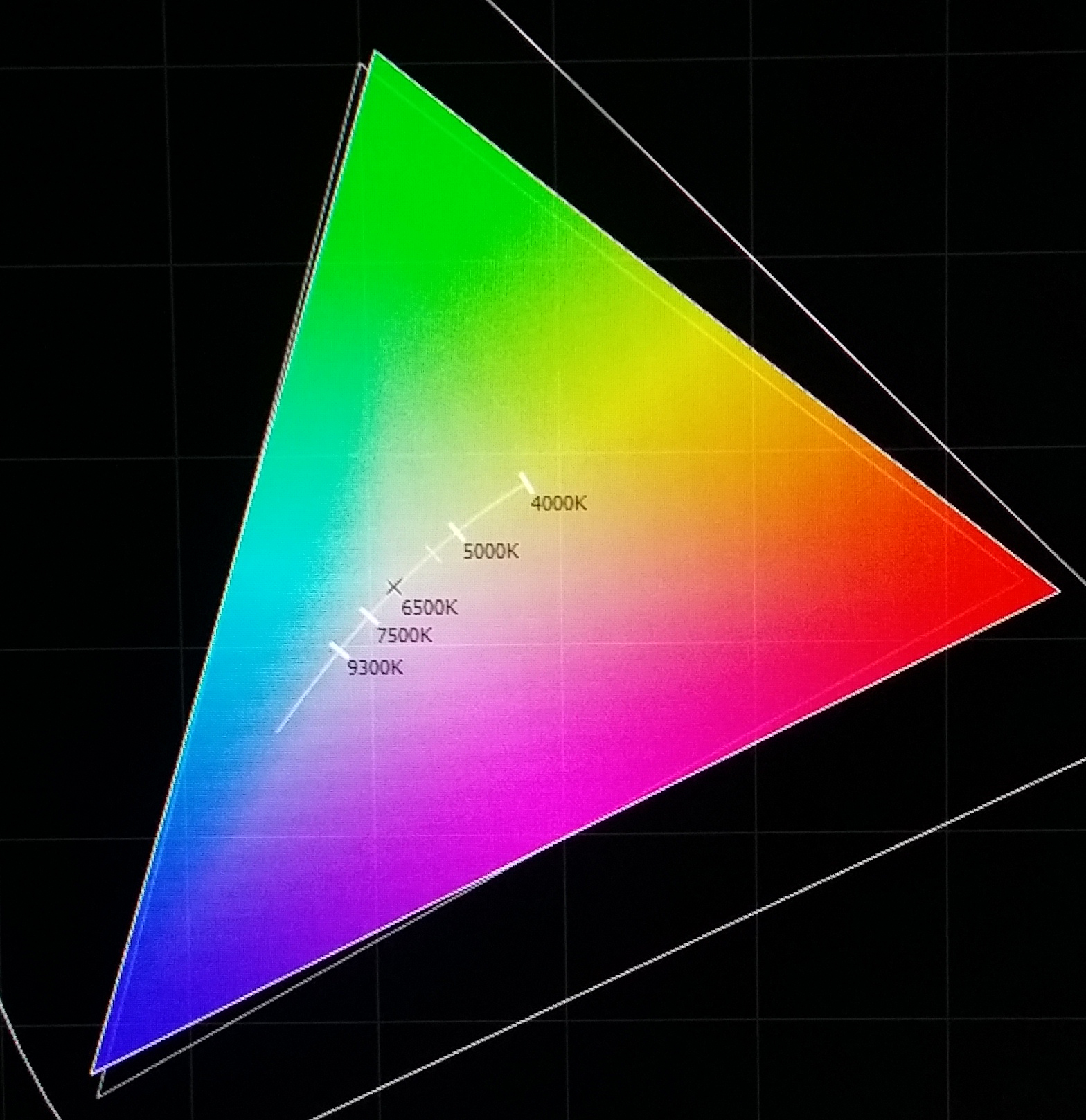

Chodzi ci o samą powierzchnię matrycy, tak? Jak się zachowuje w kwestii odbijanego światła? Czyli jak mechanicznie wygląda i odbija światło ta powłoka matrycy na wprost i przy zmianach kąta w poziomie? Dobra, postaram się coś tu może nagrać...
Opisać ją mogę jako dośc gładką, mało matową, ale jednocześnie odbijane światło bardzo miło zmiękcza i rozprasza. Bliżej jej do matu niż do jakiegokolwiek błyszczącego "glare".
Mój warsztat fotograficzny jest obecnie mocno zacofany i nie wiem na ile mi sie uda sensownie coś pokazać... zwłaszcza w kwestii czerni świecącego monitora i OCF pod kątami. Ale może z czasem coś tu wykombinuję.
Foty/filmy powierzchni matrycy może będzie mi łatwiej na szybko zrobić.
Ta satynowa powłoka matrycy to jest identyczna chyba w większości neców. Co prawda ona chyba zależy po prostu od producenta matrycy (LG, Panasonic, Sharp...), ale jakoś na necach zawszę taką samą widzę. Mam wrażenie, że w Eizo jest bardziej matowa, a przynajmniej na tym CG którego mam okazję czasem bliżej pooglądać.
Jak by coś, to foty lub linki do klipów wrzucę do mojego wątku z recenzją - ew tam ich szukaj.
viewtopic.php?f=26&t=3683
P.S. Przy okazji - te moje foty powierzchni matrycy pod kątem miały pokazać szczelinę między matrycą a ramką. To po to je robiłem
Ale fakt, powierzchnię też jakoś tam na nich widać.

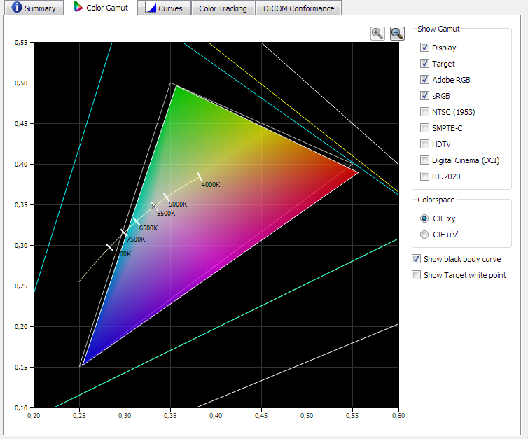

Dokładnie. Bo te "factory : to takie maskowanie rzeczywistości. One się przydaję - wg mojego rozeznania iprzetrawienia tego tematu - tylko w specyficznych przypadkach. Ja tam ustawiam żeby zawsze polegał na pomiarze czujnikiem, bo jak jest na Autio to robi tak, że do gamutu full bierze z czujnika, a do każdego innego syntetycznego - bierze i podaje wzorcowe xy z targetu.
Ale jest jak mówisz, bo pomiary realne czujnikiem są robione zawsze, tylko przy wybranej Auto albo "factory..." tam jest prezentowany wzorzec z targetu i już. Zmieniamy opcję w ustawieniach i nagle... w tym samym miejscu już widzimy co innego. I to we wszystkich kalibracjach w całym programie, w całej historii, tak jak piszesz.
Ale najweselsze to jest dopiero to, jak się nagle zmieniają graficzne prezentacje tego gamutu - coś, to wyglądało idealnie i cieszyło oko, że target tak iedalnie zrealizowny, to pokazuje brutalną prawdę o precyzji (lub jej braku)... I dopiero widać, że target w kwestii gamutu to wcale nie jest tak idealnie zrealizowany, jak nam się zdawało
Ten efekt na kartach prezentacji wyników kalibracji jest wg mnie trochę niepotrzebny - tam zawsze powinny być pokazane realne odczyty czujnika uważam. Bo przecież to ustawienie, ta opocja wyboru (opisana w instrukcji) dotyczy głownie tego które wartości mają iśc do profilu ICC i szczególnie dotyczy przypadków, kiedy kalibrujemy do przestrzeni WYKRACZAJĄCEJ poza natywny gamut monitora. Wteby bywają sytuacje, że mimo iż czujnik tego nie odczyta, to chcemy żeby w profilu były xy wzorca. To głownie tego to dotyczy, a fakt, że razem z tym i prezentacja wyników jest taka "wyidealizowana" to jakby jest przy okazji... ale to bardzo mylące wg mnie. Domyślnie ta opcja jest na auto i przy kalibracjach do sRGB i AdobeRGB zawsze wtedy wyświetla nam tam wzorcowe piękne wartości, graficznie gamucik idealnie pasuje, a user się cieszy, bo ma idealnie. A wcale nie ma. Ustawi na "odczyt z sensora" w opcjach i nagle twarda rzeczywistośc ograniczonej precyzji...

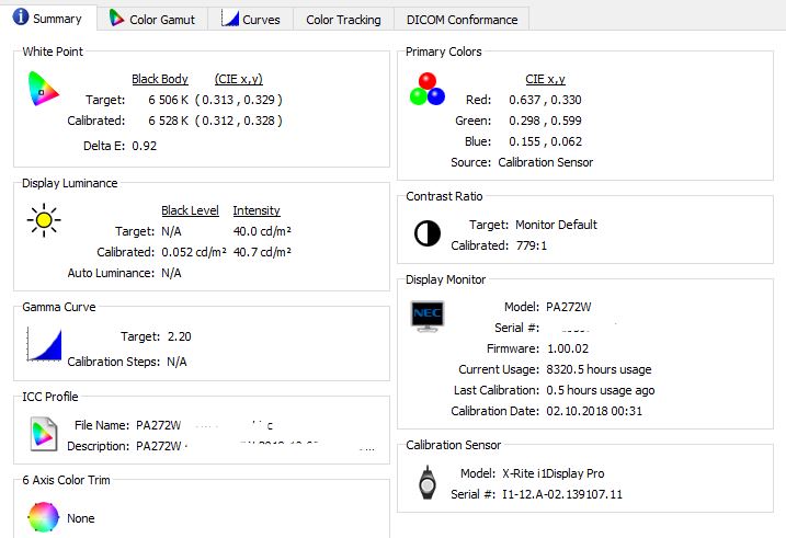

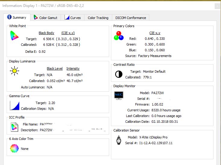

A w kwestii różnic wyświetlanych wartości. Ta sama kalibracja ze zmienionymi Preferencjami inaczej pokazuje w historii.
- pomiar fabryczny.JPG (70.76 KiB) Przejrzano 7165 razy
- sensor.JPG (64.05 KiB) Przejrzano 7167 razy
Tak jest. I graficzna prezentacja gamutu tez się zmieni. I mnie - przyznam - to interesuje jedynie ta druga wersja obrazka, czyli realne odczyty z czujnika. I ona powinna być jak najbliższa targetowi, czyli wzorcowym xy dla przestrzeni sRGB. Mnie właśnie drażniło, że ona tutaj pokazywała u mnie całkiem wyraźne różnice, a za to w monitorze było wzorcowo. No to na co to wskazywało...? No że to silnik SV wyznaczył sam gamut, i wg niego jest wzorcowo... a SVII go tylko pomierzyła i odczytała. Czyli zupełnie jak z gammą... I ja tego nie mogę przełknąć, że mając czujnik nie mogę samemu (poprzez SVII) precyzyjnie wyznaczyć gamutu, tylko zdany jestem na silnik SV
No bo co to za sytuacja, jak program stara się osiągnąć jakieś xy, ma do dyspozycji czujnik którym mierzy, a po całym procesie mamy silnik monitora który z dumą komunikuje że oto wg niego jest idealnie, a SVII mierzy to i widzi że nie jest? To jeśli już cokolwiek miałoby tu być tak idealne że aż osiągające wzorzec, to powinny to być odczyty w SVII, a nie wyskalowanie silnika SV ! TYM BARDZIEJ, że ten sam mechanizm działa z wyznaczaniem bieli, i tam mamy sytuacje poprawną, czyli monitor wcale nie zgłasza po kalibracji wzorcowej bieli np 6500. Wręcz przeciwnie, pokazuje xy które wg niego są złe. Ale to nieważne, bo SVII to ustawiła, zmierzyła czujnikiem i teraz jest dobrze i tak ma być. I wg monitora to xy wychodzą odległe od wzorca, ale za to w SVII wychodzą wzorcowe lub niemal wzorcowe. I tak powinno być też z gamutem. A u mnie nie jest. I ciekawe czy u ciebie jest...
Ale, być może to tylko wynik błędów w moim PA271Q. Mam nadzieję. W twoim PA272W błędów nie ma, więc można zrobić test i zobaczyć! Wgraj teraz do monitora tę kalibrację (dla pewności w ustawieniu jak na drugim zdjęciu) po czym wejdż w menu monitora albo MP (preset po kalibracji/quick edit/color gamut) i odczytaj jakimi xy silnik opisuje ten gamut? Wzorcowymi dla sRGB, czy niekoniecznie. Jak wzorcowymi, to lipa...
To znaczy tyle, że na wyznaczanie gamutu też nie mamy wpływu w monitrach z silnikiem SV. I zdani jesteśmy na jego precyzję.
Ale jak NIE są wzorcowe... to dobrze! To wtedy warto jeszcze je zestawić z tymi odczytanymi z czujnika (drugi obrazek) i ocenić, które są bliższe wzorcowi. Powinny by być te z SVII, a nie te z monitora.
Sęk w tym, że dokładność tego czujnika jest dużo gorsza, niż dokładność samego silnika SV. Na to wychodzi. Zatem biorąc pod uwagę własny błąd pomiarowy i1DP i traktując wskazania silnika jako wzorcowe, to moje różnice są niewielkie. Raptem do 5 oczek na 3 miejscu po przecinku.

Informacyjnie:
Gamut barwowy mierzony urządzeniem zewnętrznym np i1d pro lub i1 pro lub color munki może być różny niż programowany fabrycznie. Nawet jeżeli pomiar jest dobry to wynik może być zafałszowany ze względu na ułomność urządzenia pomiarowego i jego rozrzut. Szczególnie przy podświetleniu FPS, polecałbym zawierzyć sie pomiarom fabrycznym i wybrać w SVII taką własnie opcję.
Prosze mi wybaczyć że nie odnoszę sie do wszystkich kwestii zawartych w wątku, ale ich mnogość w czasie dnia pracy jest zbyt duża
