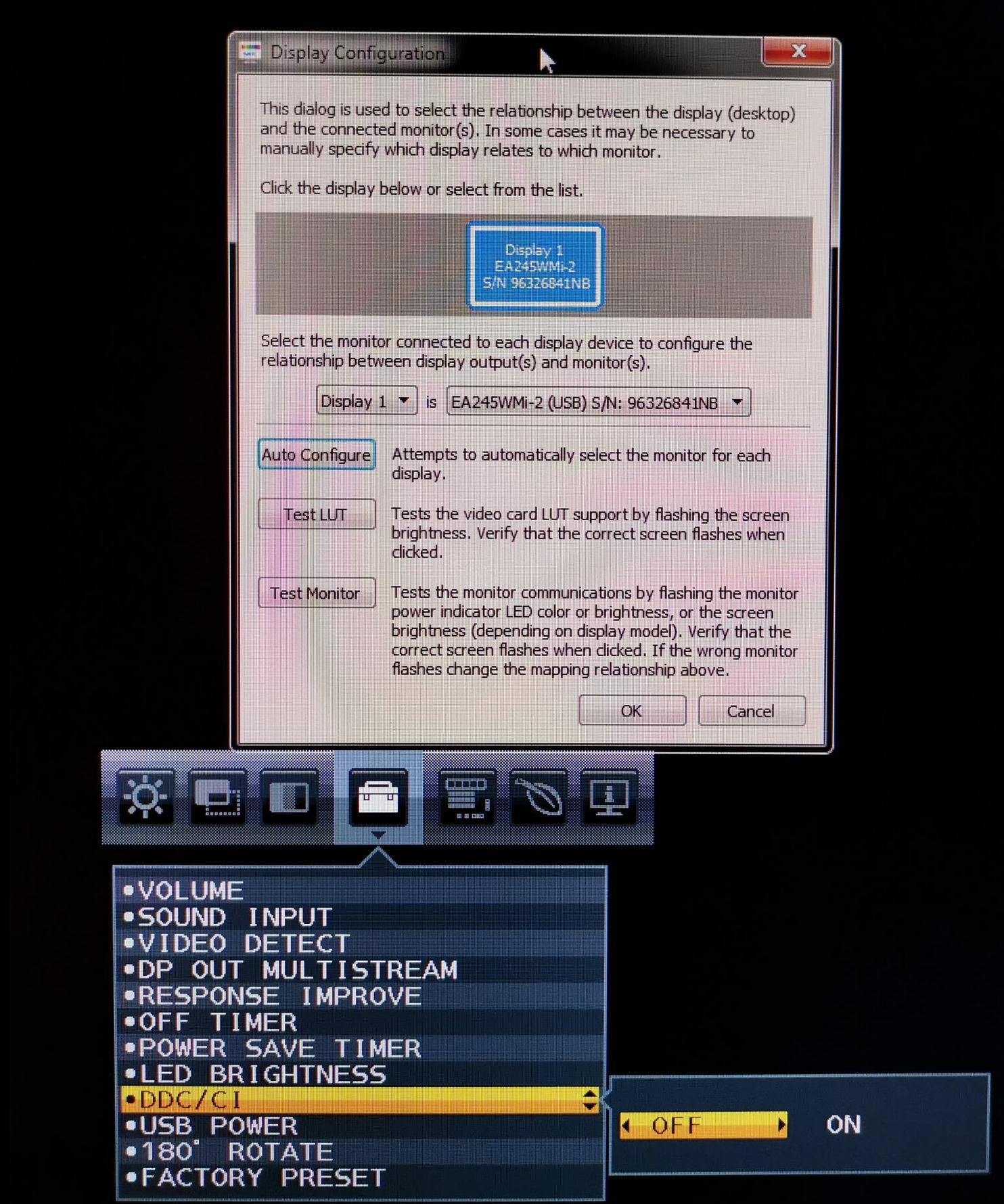

Proszę zrobić prosty eksperyment - podłączyć monitor DP i USB, odpalić SVII - monitor zamelduje, że jest komunikacja i połączenie USB.
Następnie proszę wejść w menu OSD, wyłączyć DDC/CI, kliknąć jeszcze raz Auto Configure - wyświetli się że wszystko jest fpytkę, monitor zostanie wykryty, połączenie USB również, a w nawiasie pojawi się: (No Communication).
Dlaczego? A bo EA komunikuje się tylko po DDC/CI wbrew temu co raczy twierdzić specyfikacja/manual/oprogramowanie. I jak nie działa DDC/CI to nie pomoże dziesięć kabli USB, podobnie jak w dawnych x80/x90 czy P221W. Kabel USB jest obejściem problemu tylko w serii PA.

Pozwolę się jednak nie zgodzić. Działa tylko dym idzie. Właśnie się kalibruje na USB z wyłączonym DDC/CI.
