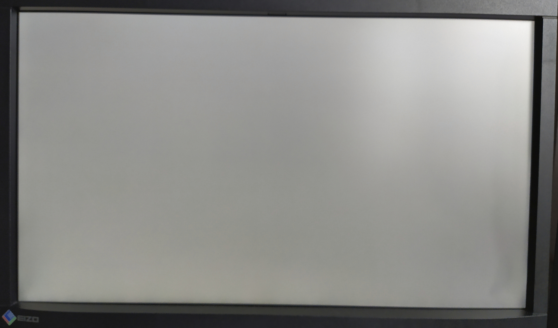

Szanowni Forumowicze,
chciałbym się Was poradzić w pewnej kwestii, dotyczącej gwarancji monitora Eizo CS230. Gwarancja rozszerzona, mija w grudniu br.
Problem jest następujący:
na monitorze pojawiły się ciemne plamy/smugi. Załączam zdjęcie.
Wysłałem monitor do Alstora.
Otrzymałem monitor z powrotem wraz z odpowiedzią, że, cytuję (pisownia oryginalna): "w monitorze powstanie ciemnych plam to niestety utrwalenie obrazu wynikające z eksplantacji monitora. Producent nie uznaje tego typu uszkodzenia jako naprawa gwarancyjna."
Muszę przyznać, że to był dla mnie dość przykry cios. Monitor nietani (tak, wiem, że są droższe, ale jednak), marka z najwyższej półki, a tu taka sprawa.
Monitor używam od 4 lat.
I teraz pytanie czy Alstor po prostu "zlał mnie", czy też rzeczywiście Eizo uważa, że problemy z matrycą nie są ich problemem?
Dodam, że mam monitory dwa razy starsze (np. Eizo S1932 czy jakieś tam podrzędne LG) i nie ma tam, ani nie było takich efektów, mimo używania równie intensywnego.
Nie za bardzo wiem, co począć w obecnej sytuacji. Obawiam się, że ten efekt plam będzie się powiększał.
Czy walczyć dalej z Alstorem? Czy pisać bezpośrednio do Eizo? Choć w tym ostatnim zapewne i tak mnie skierują do Alstora.
Uprzejmie proszę o radę.

1. Jak to wygląda na białym tle?
2. Czy ktoś się podpisał pod tą odpowiedzią?
3. Kiedy to zauważyłeś?
Skogtroll
Posty: 43
Re: Eizo CS230 - utrwalenie obrazu na matrycy a gwarancja.
17 stycznia 2019, 11:09 - czw
1. Na białym jest prawie niewidoczne. Właśnie na ciemniejszych tłach widać najbardziej.
2. Podpisała się pani o inicjałach I.K. (nie będę tu ujawniał personaliów :) ).
3. Zauważyłem to jakoś w pierwszych dniach stycznia. Zgłoszenie wysłałem 6 stycznia.

To nie wygląda jak powidok, tylko syf, kurz albo ślad po kondensacji pary wodnej.

Dajcie sobie spokój, to naprawdę nie wygląda na powidok. Brud suchy, brud z kondensacji lub odbarwienie. Dwa pierwsze da się wyczyścić, odbarwienia nie, ale byłby to pierwszy przypadek na EIZO o jakim słyszałem, żeby odbarwiła się matryca. Czy w domu ktoś pali?

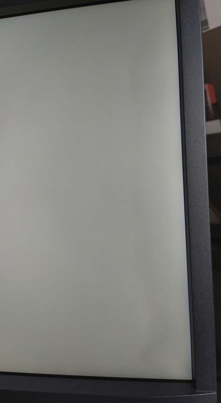

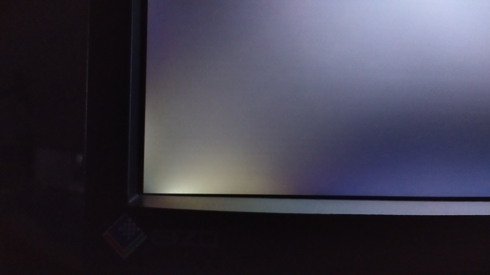

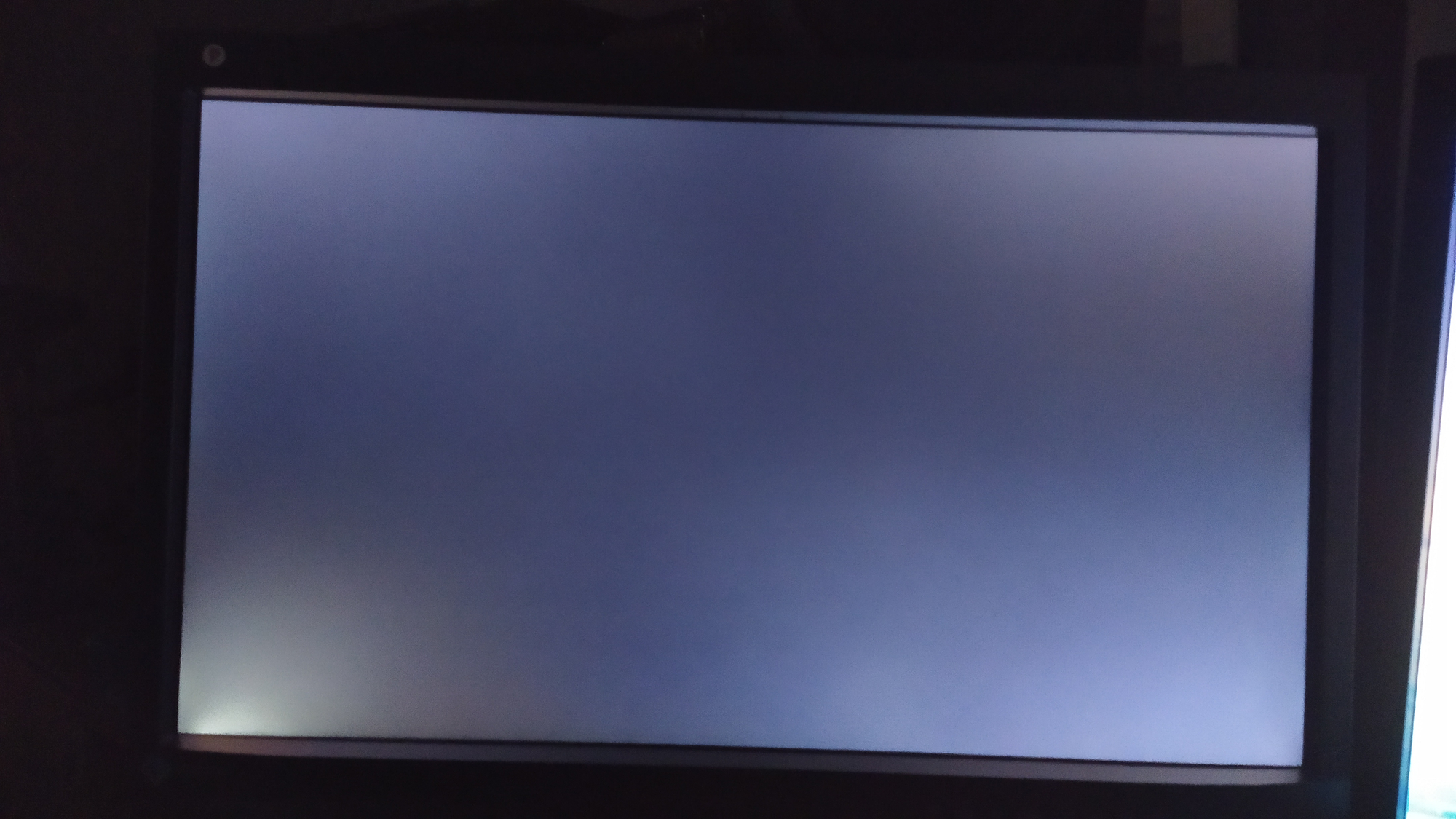

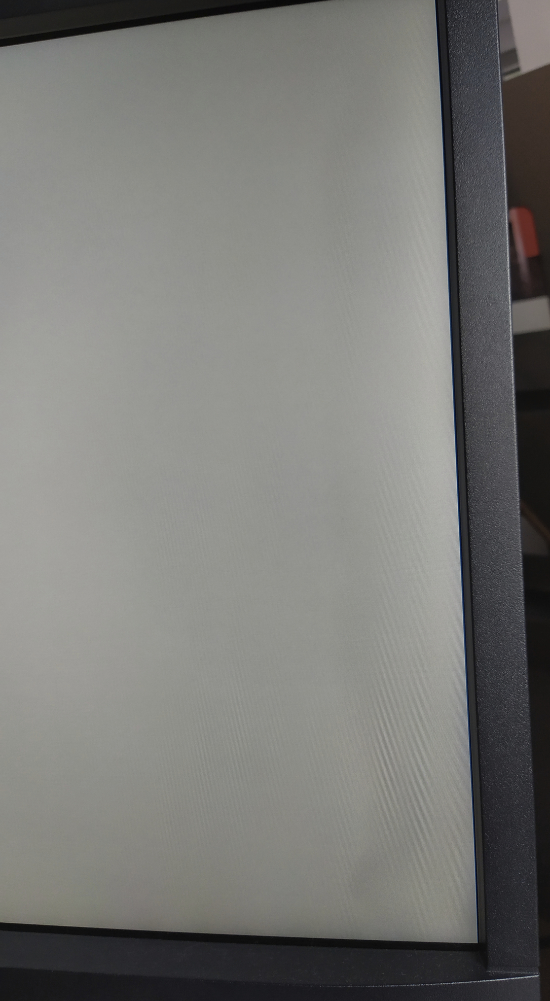

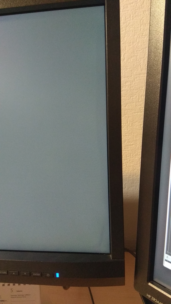

To tak, po latach, chciałem tylko tu zostawić na pamiątkę i ku przestrodze parę zdjęć tegoż monitora.
Przypomnę temat: monitor 2 razy był w "serwisie" w firmie Alstor. Za każdym razem ta sama gadka: "zanieczyszczenie matrycy" (tzn. na początku mówili, że to właśnie tytułowe "utrwalenie obrazu na matrycy"…). Monitor wracał za każdym razem z tym samym acz o wiele mniejszym defektem, aby po paru tygodniach wrócić do stanu wcześniejszego. I było coraz gorzej. Oczywiście gwarancja się skończyła, a ja zostałem z tym problemem jak Himilsbach z angielskim.
Monitor ma przebieg 27 121 h. Nie zaznał żadnych uszkodzeń mechanicznych w trakcie swojego żywota.
Obecnie służy już tylko jako pomocniczy. I tyle ze splendoru i sławy Eizo. Mam/miałem o wiele starsze monitory, z półki najniższej i takich cudów nie widziały.
Ocenę tego, co widać pozostawię bez komentarza. Dla potomnych.
