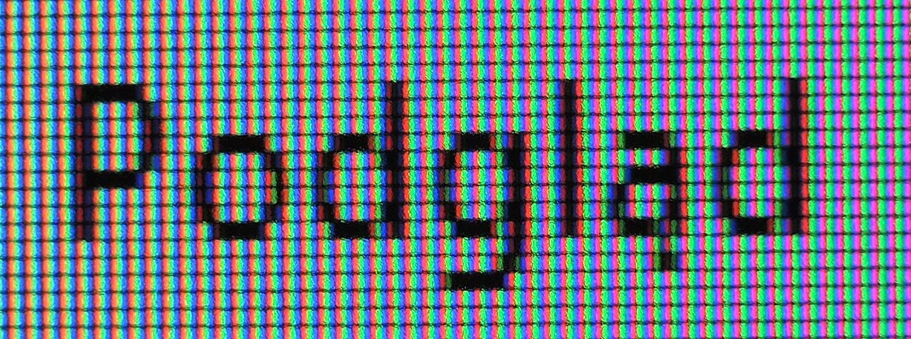

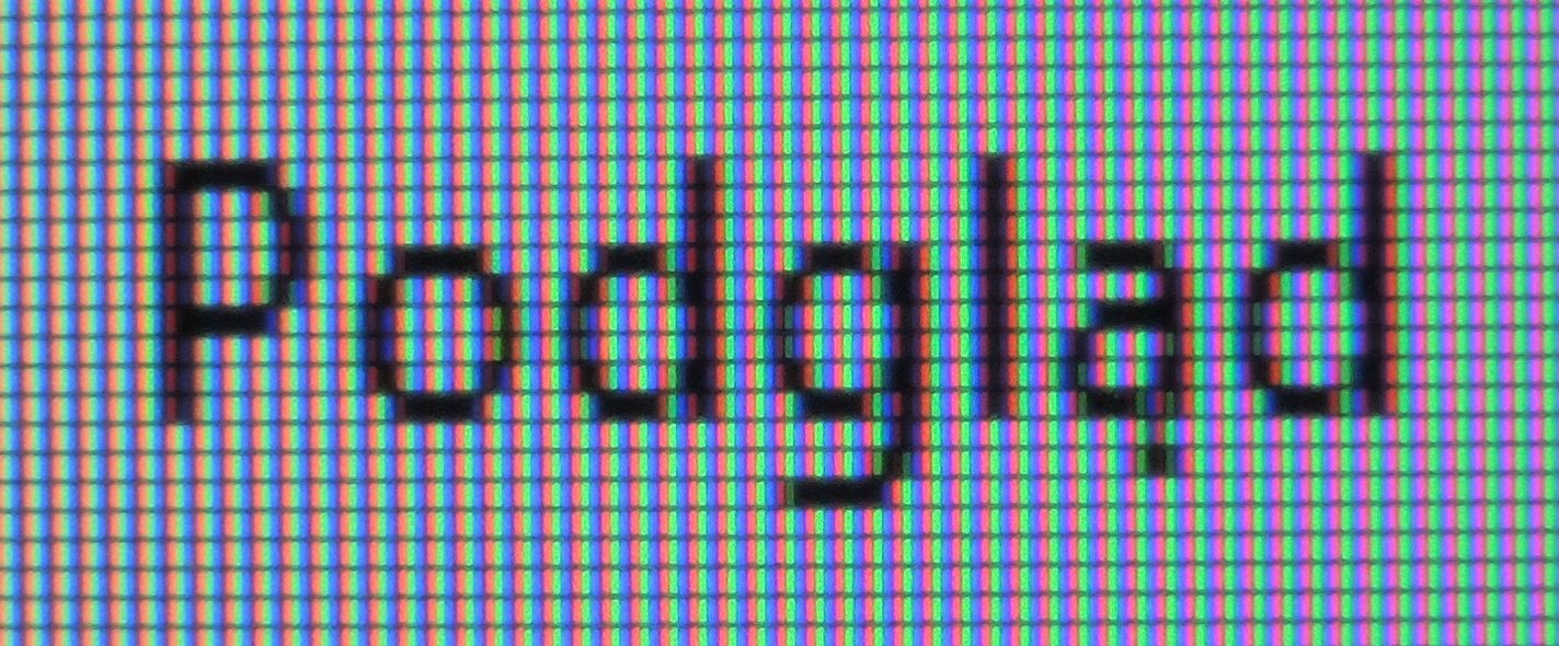

Ostatnia wypowiedź w tym wątku http://www.amateurphotographer.co.uk/fo ... urry-image potwierdza to co mówię. Te monitory mają pewne rozmiękczanie. Czy to się komuś podoba czy nie
Proszę, tak to wygląda:
Eizo CX240
Eizo SX2462W
Przy większej odległości "efekt mydła" jest oczywiście większy.

- SX2462W
- SX2462W.jpg (223 KiB) Przejrzano 17860 razy
- Eizo CX240
- CX240.jpg (207.21 KiB) Przejrzano 17860 razy

Z Twoich, zadziwiająco dobrej jakości zdjęć, ja wyciągnął bym wniosek, że z jakiegoś powodu odległość przedniej folii polaryzatora i wierzchniej warstwy rozpraszającej odbicia, od warstwy filtrów RGB na których powstaje ostry obraz, jest odrobinę większa niż zwykle, co skutkuje minimalną utratą ostrości postrzegania ostrych subpikseli. Mimo, że powłoka CX240 jest mniej ziarnista niż SX2462W, to jej minimalnie większa odległość powoduje większe rozmycie.
Druga możliwość jest taka, że "zatarcie" powłoki rozpraszającej jest jakieś nietypowe, zbyt matowe.
Moim zdaniem same piksele się nie ròżnią, a w każdym razie nie one są problemem. Raczej sama powłoka przed wytrawioną warstwą subpikseli: "Glass Substrate" i "Polarizer".

Zdjęcia wyraźnie różnią się kontrastem. To nie jest obiektywne porównanie. Jednocześnie dobrze widać, że wygładzanie działa tak samo. Gdzieś mam swoje, znajdę i wstawię.GrzesiekR pisze:Proszę, tak to wygląda:

Tak, ale nie wyklucza to możliwości, że spadek kontrastu wynika z rozproszenia i mieszania się barw przez warstwę rozpraszającą.Tom01 pisze:Zdjęcia wyraźnie różnią się kontrastem.

Zdjęcia zostały wykonane dokładnie tak samo.m Pańskie zdjęcia w jednym z tematów, powtarzam, dotyczyły CX271 na matrycy IPS LG Display. Chyba, że mówi Pan o jeszcze innych.Tom01 pisze:Zdjęcia wyraźnie różnią się kontrastem. To nie jest obiektywne porównanie. Jednocześnie dobrze widać, że wygładzanie działa tak samo. Gdzieś mam swoje, znajdę i wstawię.GrzesiekR pisze:Proszę, tak to wygląda:

No to monitory nie są ustawione tak samo. Na zdjęciu SX-a czerń ma 3x niższy poziom. Na forum są zdjęcia CX271 i PA272W, gdzie też zdaje się ktoś uskarżał się na nieostrość. Robiłem też wiele innych. Chwilowo nie wiem gdzie je zagrzebałem. IPS i PLS oraz IPS z OCF, wszystkie działają tak samo. Różnią się tylko płytką ćwierćfalową, która jest ZA komórkami ciekłych kryształów, nie przed. Nie ma więc wpływu na ostrość.
