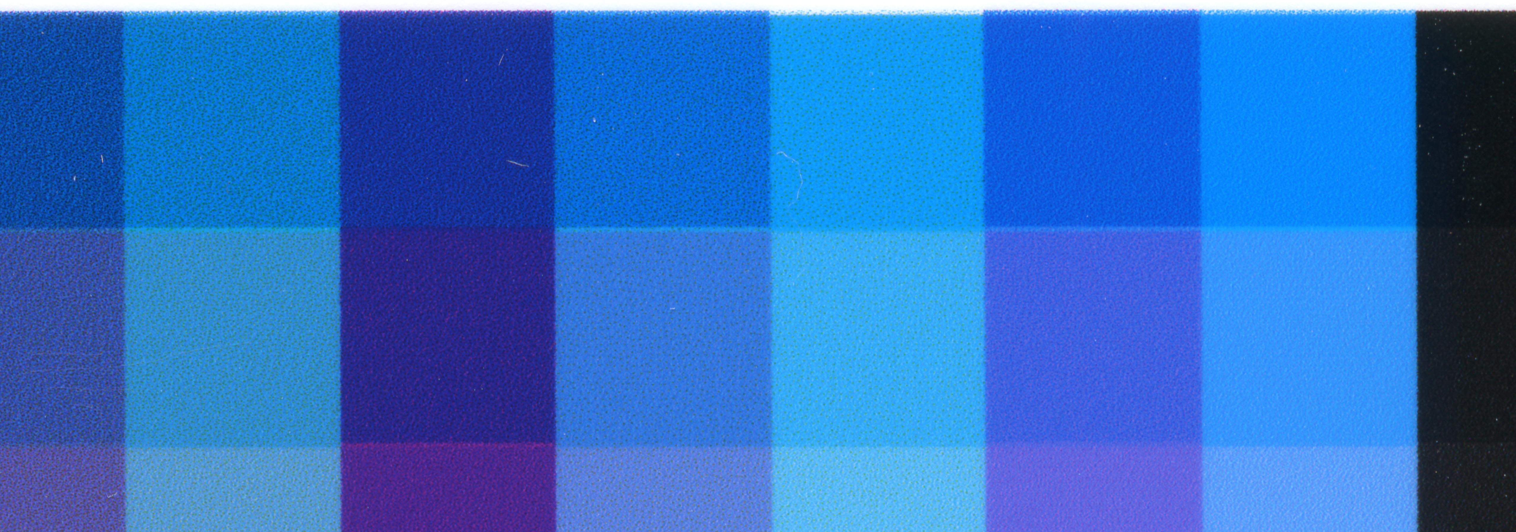

Niestety jakość spada wszędzie, mój P800 przyjechał z tą samą wadą co kiedyś 3880 - skos głowicy jest fabrycznie źle ustawiony, tzw printhead slant CR. Pozioma linia wielobarwna nie jest ciągła linia... W 3880 byl poza zakresem regulacji i w nowej drukarce trzeba było wymienić cała głowice. W P800 to samo! Mam nadzieję że da się wyregulowac na miejscu...

unesco - ta wadę można jakoś zaobserwować na zwykłym zdjęciu?

zależy od zdjęcia, na większości nie, ale pogarsza jakość kolorów i "gładkość" przejśc tonalnych, po prostu punkty z rastra nie trafiają dla poszczegółnych kolorów tam gdzie trzeba, ja mam przesunięcie gdzieś wielkości 3-4 kropelek między skrajnymi położeniami
natomiast widać to bardzo dobrze przy druku tablicy testowej dla i1Pro albo iSis'a jako dziwne artefakty na granicy dwóch pól jak na załączonym obrazku
