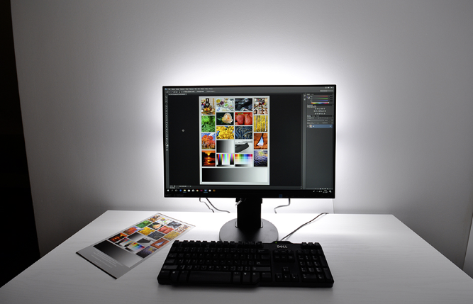

Panowie, co jeśli za monitorem w pozycji poziomej użylibyśmy np oprawy 61 cm ze świetlówką liniową np Philips TL-D 90 Graphica 18W/965 ? Światło tego typu swietlówek jest podobno naprawdę Ok jesli chodzi o pracę z kolorem?
: 29 marca 2018, 22:47 - czw
Takie oprawki są na trzonek T5. Nie da się włożyć świetlówki graficznej. Jeśli nawet zastosuje Pan oprawkę na T8, to układ z tak umieszczoną lampą da cienie od trzonków po obu stronach. Trzeba dawać reflektor, który poprawi ten efekt.

W sumie wyglada ok. Czy takie cienie mogą stanowic duzy problem... hmmmm?
Z pewnością lepszym rozwiązaniem byłyby żarówki, tylko róznica w kosztach lekko drastyczna :-)

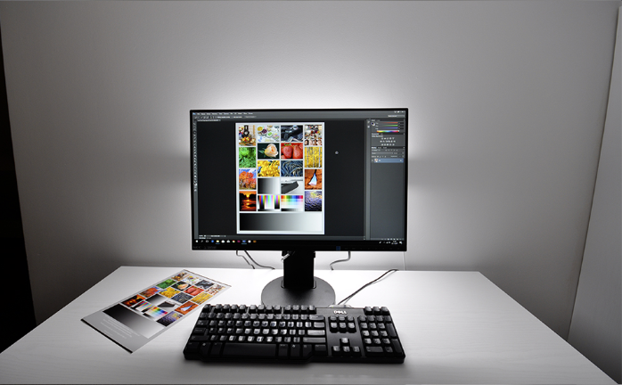

Tak wygląda wersja z dodatkowym reflektorem, czyli kartką pomiędzy lampą a monitorem.

Tom, o co chodzi z tą kartą pomiedzy lampą a monitorem i czy można prosic o dokładniejszy przepis na wspomniany ambientyzator spektralny? :?: :geek:
Chodzi o to, że od strony monitora nie jest goła lampa, tylko przysłonięta kawałkiem białej tektury.

P. Marcin se jaja robi. To jest zwykła kartka papieru. Robotę robi odpowiednie źródło światła i odpowiednia odległość.
