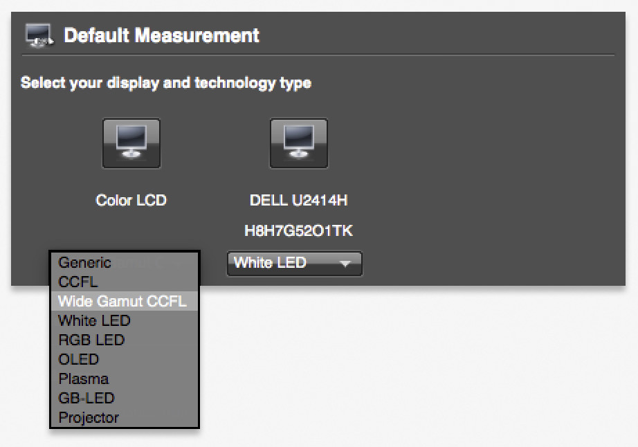

A jest możliwość jakiegoś sprawdzenia tego? Skąd wiadomo, że dany czujnik jest nie w tej wersji co trzeba? Jest to gdzieś w dokumentacji monitora, SV2 lub w specyfikacji i1 Display Pro. Jestem lekko tym zaskoczony, przecież to jakaś komedia.

Nie jest to zupełnie jawnie podane, acz w wyborze podświetlenia w I1 Profilerze podane są wgrane charakteryzacje. Poniżej jest od najnowszej wersji B-02. Jak widać jest nawet OLED, ale to chyba jakaś ściema, bo niedawno mierzyłem OLED-a i I1 Profiler wywalił błąd zakresu dynamiki.

Na pewno jest aż tak źle? To trochę dziwne, przecież w takiej sytuacji na allegro powinna być kupa ogłoszeń: Sprzedam tanio kalibrator, prawie nowy, bez ryski ;-) Z drugiej strony mam trochę doświadczenia z rynkiem medycznym i tam faktycznie takie "atrakcje" to norma.

Czy ja wiem, czy aż tak źle? Większość popularnych monitorów obsłuży. Te do których nie ma korekcji, zmierzy z większym błędem na bieli. Pamiętajmy, że ten błąd skompensuje adaptacja chromatyczna w mózgu. Jednak nie wolno traktować takiej zabawki jak wyrocznię. Pośredni dowód, jak bardzo taki czujnik się myli: Należy wziąć dwa różne monitory i kalibrować do takiego samego punktu bieli. Pomimo, że zarówno jeden i drugi zapewne uda się ustawić z błędem jakichś ułamków dE, czyli poniżej ludzkiej percepcji, to jeden od drugiego będzie się różnił jak cholera.
