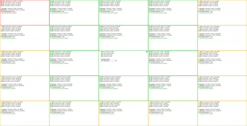

W nakładce dispcal na Argylla jest ładna mapa pomiarowa.
Re: NEC MultiSync EA271Q
18 grudnia 2019, 21:17 - śr
@Mag, dokładnie, zainstaluj darmowe oprogramowanie ArgyllCMS/DisplayCAL i będziesz mógł sprawdzić i1DP równomierność podświetlenia matrycy. Przykładowa "mapka" (siatka 5 x 5) tak wygląda z tego programu:

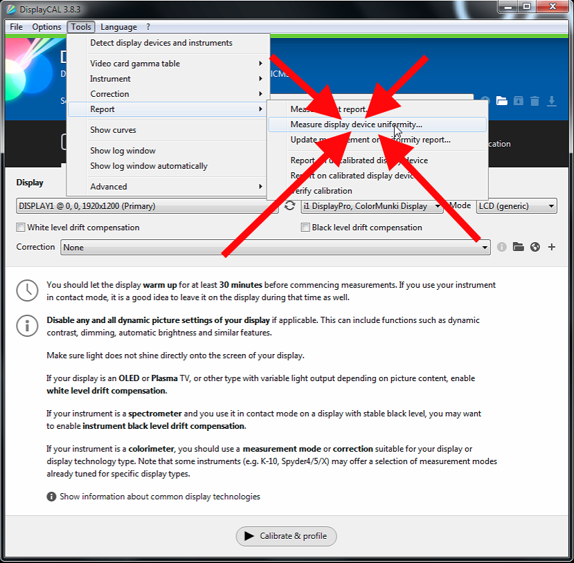

Tom1 i AndN11 serdecznie dziękuję za informacje. Przepraszam że poproszę Cię o pomoc a możesz dokładnie napisać jak to uczynić bo nigdy nie miałem z tym programem do czynienia.
18 grudnia 2019, 21:51 - śr
Nie tak dawno też nie miałem z tym programem do czynienia i jakoś sobie poradziłem, dasz rade i Ty :)
18 grudnia 2019, 22:19 - śr

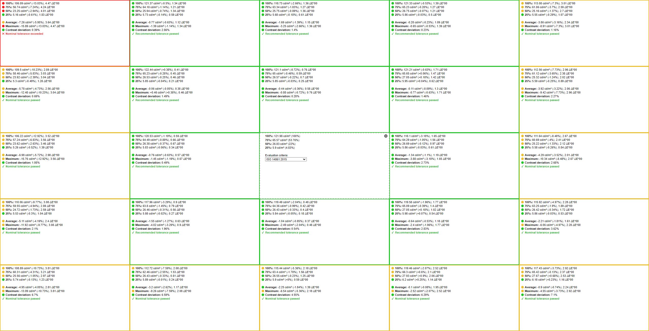

Zakupiłem gołą wersję tego monitora, i po drobnych perypetiach z kalibracją (nie wiedziałem, że jedynie SVII jest w stanie go sprzętowo skalibrować), bardzo mi się podoba, mimo pewnych nierówności w podświetleniu. Jedynym irytującym problemem, który zauważyłem jest niejednolita kolorystyka w lewym górnym rogu i przy lewej krawędzi. Jest tam bardziej żółto, widać to np obserwując kolor białego okna przesuwanego od prawej do lewej. Pytanie - czy to jest standard w tym modelu i tak przeważnie wyglądają te raporty czy trafiłem na słabszy egzemplarz i szukać innego? Mój stary monitor - HP 2475w, bardzo już leciwy, ma jeszcze większe odchyły przy prawej krawędzi, ale bez zabarwienia - w związku z tym nie jest to tak zauważalne jak tutaj.
Próbując sobie z tym poradzić włączyłem opcję uniformity - po przekalibrowaniu na 120 nitów wygląda to już lepiej, pomiar w rogu również, prawie niezauważalny gołym okiem, natomiast kontrast spadł do 600:1, i trudno mi na oko i na szybko ocenić czy taka różnica jest bardzo dostrzegalna w fotografii i można tak pracować, czy jednak wymieniać i szukać lepszego egzemplarza? Czy w ogóle praktykuje się użytkowanie monitora z włączoną opcją uniformity na stałe?
Poniżej raport z testu (oczywiście przy wyłączonej opcji uniformity). Przy samej krawędzi jest jeszcze gorzej niż w środku pola, gdzie mierzyłem.
Dzięki.
Posty: 4446
03 sierpnia 2020, 21:44 - pn
Cudów nie będzie, mz. to nie jest duża odchyłka jak na monitor bez kompensacji z ultracienką ramką. Od tego jest DUC, kontrastem bym się nie przejmował w zastosowaniach foto.

Tak bliżej narożnika leci dE aż do 9 i jasność spada ze 120 w środku do 90. Tak czy owak, sugerowałbyś używać na stałe DUC w takich sytuacjach, mimo osłabionego kontrastu?

Zdjęć nie edytujesz „tak bliżej narożnika”, a EA kupuje się po to, by mieć DUC
