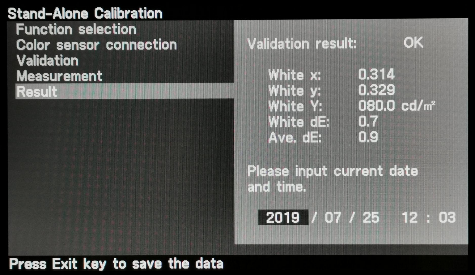

W żadnym wypadku. Trzeba wiedzieć jak odpalić i działa. Poza tym, PA271Q COLOR ma własne wewnętrzne mechanizmy kalibracji, które mogą się obyć całkowicie bez kalibracji "zewnętrznej".

Sprawdzenie (walidacja) Tom01:
Sprawdzenie (walidacja) AndN11:
Widać różnicę ? Moim zdaniem Tom01 coś tam sprawdził, ale to raczej nie to o co prosiłem ( a na pewno nie tak jak pisałem), sprawdzenie kalibracji fabrycznej (trybu Adobe RGB monitora wyjętego z pudełka).
Widać po nazwie sprawdzanego profilu, tam gdzie czerwone strzałki.

Widać różnicę ?
Nie ma to żadnego znaczenia, przy monitorze sprzętowo kalibrowanym. Profil jest "przezroczysty".
