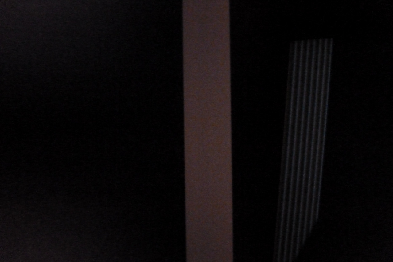

Drugi sposób, nieco trudniejszy, to wyświetlenie białej pionowej linii na czarnym tle, w ciemności. Następnie sfotografowanie tej linii, jednocześnie poruszając aparatem, najlepiej w ruchu obrotowym wokół własnej osi. Dzieląc liczbę linii przez czas naświetlenia, można oszacować częstotliwość pracy zasilania podświetlenia. Np. 7 linii w czasie 1/30 sekundy otrzymamy:
7 : 1/30sek = 7 * 30 = 210Hz.
http://www.mva.pl/download/file.php?id=248
To zdjęcie mojego autorstwa. Po lewej monitor, który nie mruga, po prawej taki, który mruga z częstotliwością ok. 210Hz. Zdjęcie obu monitorów wykonane jednym "poruszonym"ujęciem.

Ależ ja nigdy nie twierdziłem, że to migotanie widać w normalnych warunkach. Twierdzę jedynie, że daje się wychwycić gołym okiem. To nie to samo.
PS. Praktycznie żaden obecnie produkowany monitor LCD, nieważne czy kosztuje 300zł czy 30.000zł, nie miga wg Twojej definicji, tj. migotania tego nie widać w normalnych warunkach. A mimo to ludzie chcą monitorów, które nie migoczą. Nawet EIZO wychodzi z siebie, aby taki wyprodukować.
