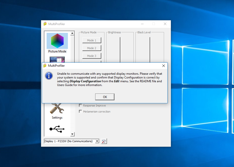

Witam ponownie.Nie będę zakładał nowego tematu i pociągnę obecny .Jestem właśnie po wymianie płyty głównej + procesor i pojawił się problem z komunikacją SV II i Multiprofilera .Po podłączeniu monitora wyświetla się taki komunikat .Podłaczenie jest przez ten sam kabel DVI .Dodam jeszcze ,że dysk nie był formatowany jedynie podłączony do płyty głównej .Proszę o radę .
- 1.png (306.42 KiB) Przejrzano 4688 razy

Ok problem rozwiązany ,ściągnąłem najnowsza wersję Multiprofilera i hula ...Sorry za cytowanie własnego posturapala11 pisze:Witam ponownie.Nie będę zakładał nowego tematu i pociągnę obecny .Jestem właśnie po wymianie płyty głównej + procesor i pojawił się problem z komunikacją SV II i Multiprofilera .Po podłączeniu monitora wyświetla się taki komunikat .Podłaczenie jest przez ten sam kabel DVI .Dodam jeszcze ,że dysk nie był formatowany jedynie podłączony do płyty głównej .Proszę o radę .
