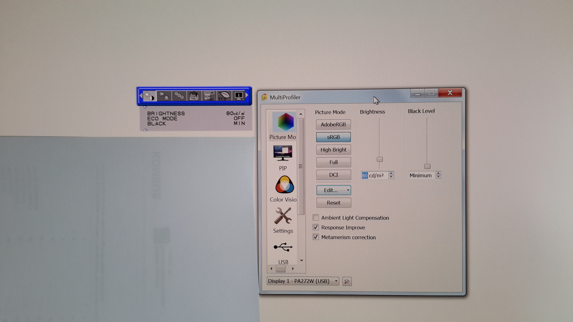

Z góry rozwiewam ewentualne wątpliwości, że kolory wyglądają w rzeczywistości jak na zdjęciu. Ekran monitora jest względnie biały, a ten czerwony burak na zdjęciu, w rzeczywistości tak nie wygląda. Pikowate widmo szerokogamutowego podświetlenia diodowego G i B najwidoczniej rozmija się z G i B aparatu sRGB, natomiast szerokie i płaskie widmo czerwonego luminoforu już się "minąć" nie może, więc zaświetla matrycę RGB aparatu bardziej niż piki G i B.
Monitor i kartka ustawione prostopadle do okna, oddalonego o ok. 0,5m. W tej chwili przy 80cd/m2 mam jako taką zgodność jasności, oświetlenie dzienne jest nieco cieplejsze niż 6500K, a więc monitor nieco zimniejszy. Ale dzisiaj trochę pochmurno i trochę słońca, g. 13.30.
Zwykle mam ciemniej przy monitorze i ustawiam 50-60cd/m2.
- 80.jpg (218.55 KiB) Przejrzano 1700 razy
