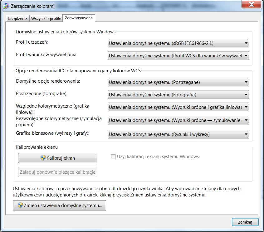

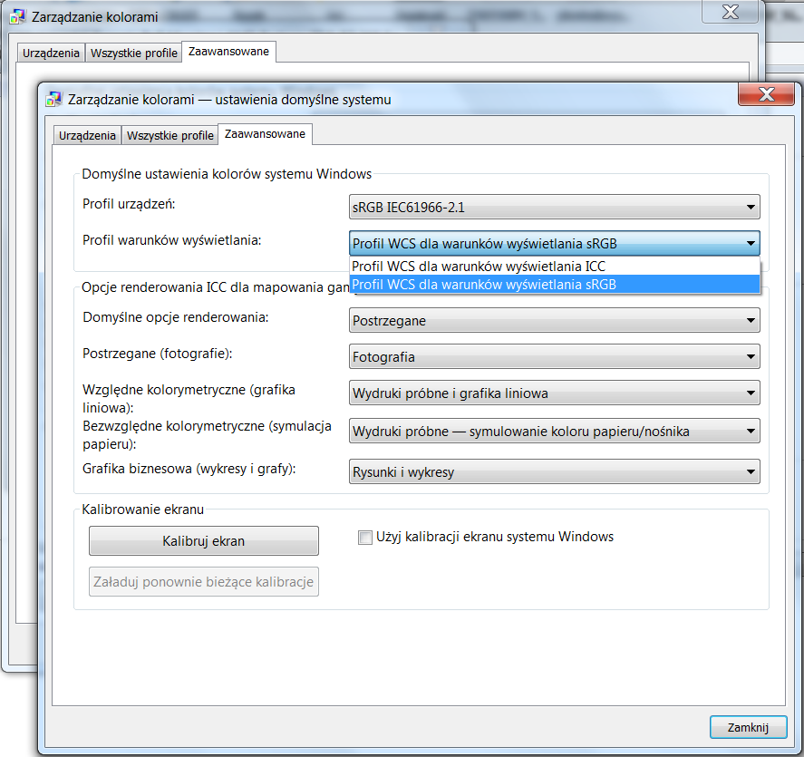

Drugi punkt ma być "Profil WSC dla warunków wyświetlania ICC" czy "Profil WSC dla warunków wyświetlania sRGB" ??

Re: eizo s2233w + i1Profiler
: 16 lipca 2016, 13:32 - sob
mathun pisze:Drugi punkt ma być "Profil WSC dla warunków wyświetlania ICC" czy "Profil WSC dla warunków wyświetlania sRGB" ??
Ma być tak, jak pokazałem na zrzucie.
Plik może Pan podesłać np emailem lub stawić jako załącznik.
: 16 lipca 2016, 13:37 - sob
autor: mathun
na zrzucie nie widać, a jak zmieniam w domyślnych to później mam do wyboru albo
-ustawienia domyślne systemu (profil WSC dla warunków wyświetlania ICC)
-ustawienia domyślne systemu (profil WSC dla warunków wyświetlania sRGB)
wszystko zależy od tego co ustawione mam w domyślnych

Ponawiam pytanie o drugi punkt- czy ma być "Profil WSC dla warunków wyświetlania ICC" czy "Profil WSC dla warunków wyświetlania sRGB" ??
Ze względu że po w skazówkach zmieniałem ustawienia domyślne..teraz nie wiem jak było oryginalnie. (nie da się tego wyczytać z Pańskiego printscreena)
Nie wiem czy jestem zrozumiany, ale wyjaśnię o co mi chodzi.
Otóż jak w tym miejscu kliknie Pan "zmień ustawienia domyślnie systemu"
to ukarze się takie oto okno:
bez względu na to co wybiorę. Czy ICC czy sRGB, będę miał później takie oto ustawienia:
czyli identycznie jak na Pańskim zrzucie...
czyli dwa różne ustawienia, a na zrzucie wyglądają identycznie (bo końcówka w punkcie "profil warunków wyświetlania" jest obcięta i nie widać czy ICC czy sRGB)
: 18 lipca 2016, 01:16 - pn
autor: NocnyJastrzab
Ma być z końcówką "ICC" ;)
