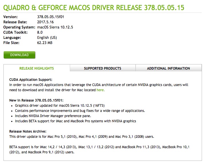

skinny500 pisze: ↑
17 maja 2017, 10:24 - śr
Zgadza się - przecież napisałem, że miesiąc temu zapowiedziano wsparcie dla Pascala i chyba nawet w video o tym mówiłem. Miesiąc temu. nVidia nie zapewniła wsparcia dzień po wyjściu systemu operacyjnego, karty graficznej czy czegokolwiek.
Tomasz, skąd Ty bierzesz te rewelacje? Nvidia wydaje nowe sterowniki w zasadzie dzień po premierze. Od wielkiego dzwonu za kilka dni. Sprawdź sobie daty wydań. Teraz na przykład aktualizacja do 10.12.5 ukazała się przedwczoraj a sterowniki uaktualniono wczoraj:
Zrzut ekranu 2017-05-17 o 13.16.00.jpg (108.33 KiB) Przejrzano 5852 razy

Ja o jednym, Ty o drugim. Cały czas piszę, że wsparcie dla Pascala pojawiło się na macach miesiąc temu:
skinny500 pisze: ↑
17 maja 2017, 09:22 - śr
Ze sterownikami nVidii nie wiem o co ci chodzi, bo Apple używa kart AMD a nie nVidii, a sterowniki do Pascala zostały zapowiedziane ledwo miesiąc temu.
skinny500 pisze: ↑
I niezależnie od tego ile razy zmienisz temat, faktem pozostanie że są na Macach nVidia zapowiedziała wsparcie Pascala 11 kwietnia 2017 roku. Ty natomiast piszesz, że teraz je aktualizują na bierząco. Oczywiście że aktualizują, bo niby co mają robić jak już się zobowiązali do wsparcia (zobowiązali MIESIĄC temu). I z tym że dzień po update systemu wychodzi sterownik nie zamierzam dyskutować, trudno żeby porzucili support. W przypadku Pascala o którym cały czas pisze i co podkreślałem i i o którym mówię w video, trwa to od miesiąca. Kropka.

Rozumiem co chcesz powiedzieć o procesorach, ale kompletnie mi ten tok rozumowania nie pasuje. Procesory o których piszesz, że są sprzed 2-3 lat (core 2/3 generacji) miałem w komputerze 6 lat temu, a 2 lata temu nie były już wspierane przez Adobe (a konkretnie karta graficzna zintegrowana z nimi).
Pascal to karta o której pisałeś:
współczesne obecnie produkowane grafiki serii 1080 działają w hackach jak złoto.
Działa jak złoto, na sterownikach których screenshot przytaczałeś. Działa OD MIESIĄCA. W kółko piszemy o tym samym, tylko w innych słowach. Chyba już na prawdę wystarczy.

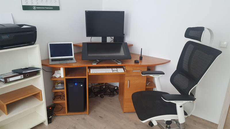

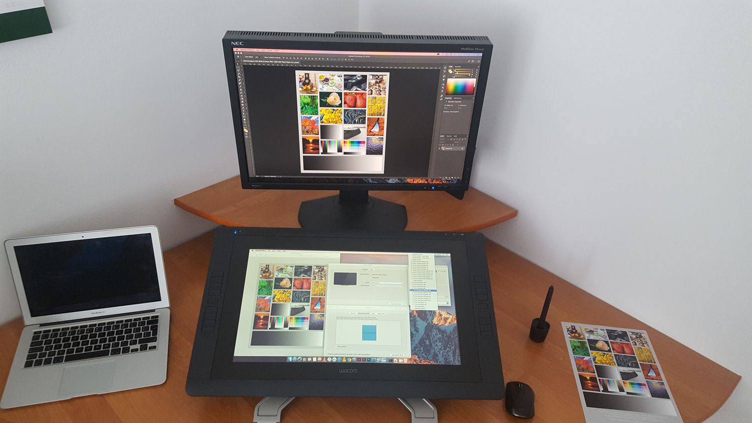

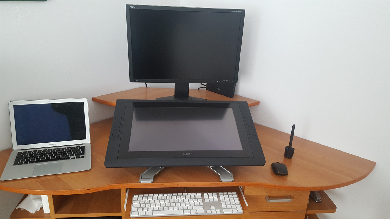

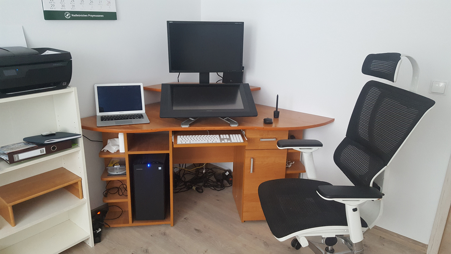

Zgodnie z obietnicą odświeżam temat.
Od niedawna jestem już w posiadaniu sprzętu w całości złożonego przez Tomasza - Twoje podejście i wiedza przerosły moje oczekiwania :)
Współpraca z Mastiff to sama przyjemność, sa to moje najlepiej wydane pieniądze.
Jak to czesto bywa... kwota całego wydatku nieco wzrosła - do około 20 000zł
Zastosowanie sprzętu do grafiki, głownie projekty i przygotowanie do druku oraz grafika na potrzeby internetu, również czasami obróbka zdjęć. Poza tym rysunek, painting i ilustracje.
W skład całości miedzy innymi wchodzi:
-monitor NEC MultiSync PA242W SV-2 24"
- tablet Wacom Cintiq 22HD Touch
- kalibracja obydwóch ekranów oczywiście
- Hackintosh (oparty o płytę Asus Z170-WS, intel core i7 4GHz, 16GB RAM DDR4 2133Mhz, dysk SSD PCIe 256GB oraz HDD 3TB, NVIDIA GeForce GT 1030)
W niedalekiej przyszłości rozszerzam do 32 GB, mimo to na dysku SSD wszystko śmiga rewelacyjnie.
Jeśli chodzi o monitor to po sprawdzeniu wydruku kontrolnego według załaczonej instrukcji wszystko się zgadza. Wszystko wychodzi w praniu jak to mówią - sprawdzając w praktyce przy pracy z plikami do druku mogę spokojnie stwierdzić, że mam przed sobą monitor który mnie nie zawiedzie. W SpectraView zainstalowana paczka profili do różnych zastosowań - GENIALNIE ! Zaskoczeniem również był Wacom, po kalibracji ma bardzo przyzwoity obraz jak na tablet.
Poniżej zdjęcia złożonego sprzętu i jednocześnie mojego stanowiska pracy - tu jest jeszcze trochę pracy do wykonania.
1. Przede wszystkim zmiana oświetlenia w biurze, na razie jest świetlówka 4K - zmiana na 5-5,5K i zastanawiam sie czy umiescic to pod jakims plafonem który rozproszy światło troche.
2. Oświetlenie tła z tyłu monitora, korzystając z pewnego poradnika, beda 1 lub 2 lampy 5,5k oświetlające narożnik z tyłu.
3. Biurko jest bardzo praktyczne, ale zmieniłbym kolor na szary
4 Układ, monitor - tablet - klawiatura. Tutaj jeszcze się zastanawiam, obecny układ jest nieco uciązliwy, do tabletu sie trzeba sporo wychylic, chyba ze klawiature wezmę na bok.
- opcjonalnie wzmocniłem półkę na klawiature i mogę na niej położyć tablet, wtedy mam go blisko nad nogami i przy brzuchu niemal, a klawiaturę przymocowałbym specjalnym uchwytem do górnej krawędzi tabletu - gdzieś na YT widziałem takie rozwiazanie.
- inna opcja to ramię np Ergotron lub jakaś tańsza alternatywa.
To by było na tyle, chetnie posłucham waszych wskazówek, rad i sugestii.
