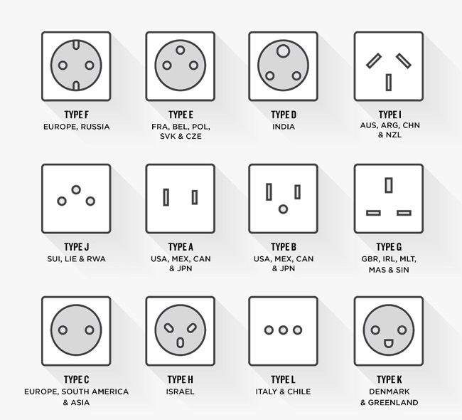

* jak rozumiem, podłączyłeś monitor do gniazdka z bolcem ochronnym (który odprowadza ewentualne zakłócenia z masy monitora i kabla sygnałowego do ziemi).
Mieszkam w Irlandii, tutaj gniazdka nie maja bolca, trzeci swiat pod wzgledem budownictwa i elektryki szeroko pojetej ;) Moze to jest przyczyna ?
Jak ustawie jasnosc na ponad 60% to efekt jest duzo mniej upierdliwy, ale jest.. Tyle ze w nocy jak zjade z jasnoscia to juz jest mocno przeszkadzajace.
Re: Macbook pro i Eizo S2433w "pulsowanie" obrazu
: 23 czerwca 2017, 21:19 - pt
autor: max
Jeśli masz podłączonego nieuziemionego laptopa do nieuziemionego monitora to za blisko nie podchodź, żeby nie pierdolnęło. Jeśli przełączasz wtyczki, to koniecznie odłącz najpierw wszystko od prądu. Fizycznie, wtyczką.
Nie wiem jakie tam są gniazdka, ale wtyczka i gniazdko musi mieć trzy połączenia, w tym jedno ochronne/uziemiające. Sam kształt gniazdek i wtyczek może być inny, ale zasada powinna być podobna.
http://tubywalcy.pl/gniazdka-elektryczne-w-europie/

typ g. gorny wtyk sluzy tylko do tego aby odblokowac dwa dolne, jest tam taka zapadka ktora zaslania dwa dolne kiedy gorny nie jest wlaczony. Czy mozna w jakis sposob uziemic monitor? sorry za glupie pytanie ale kompletnie sie na tym nie znam
: 23 czerwca 2017, 21:31 - pt
autor: max
Hmm, można, ale nie jest to takie proste, jak by się mogło wydawać.
Ponieważ nie jestem elektrykiem, a w grę wchodzi bezpieczeństwo Użyszkodnika, powstrzymam się od podpowiedzi. Jak poszukasz w internetach na pewno coś znajdziesz. Tylko jak będziesz coś kombinował z kabelkami ZAWSZE najpierw odłącz WSZYSTKO od prądu, podłącz kabelki, sprawdź, odłącz wszystko z prądu, odłącz kabelki testowe.
Nie przepinaj żadnych kabli przy podłączonych do sieci urządzeniach. Teoretycznie mogą sypać się iskry, choć nie powinny. Można uszkodzić gniazdo sygnałowe w monitorze lub w karcie.
No i załóż jakieś gumowe kalosze. :)
