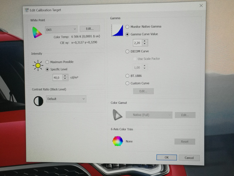

: 29 stycznia 2020, 07:35 - śr
autor: lukas78
A zapytam jeszcze o taki kwiatek z wczorajszej kalibracji.
Dlaczego spectra view 2 nie daje możliwości zmiany gamutu. Opcja ta jest szara bez możliwości zmiany. Kazda inna regulacja dziala bez zarzutu. Obecnie ustawione jest na stałe jako native.
EA271U
