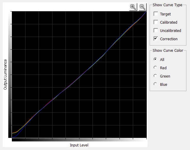

Usługa kalibracji nie zastępuje CT, tylko uzupełnia. ... Wynika to stąd, że CT są przebierane pod kątem naturalnej liniowości panelu. Najbardziej jest to widoczne w cieniach.
Egzemplarze które mają najlepszą liniowość, są programowane na CT. Dodatkowa usługa kalibracji ponadto ustala parametry pracy pod konkretne zastosowania i warunki oświetleniowe.
Mam jakąś taką naturalną skłonność do wyłapywania nieścisłości w toku Pańskich wywodów. Proszę wybaczyć.
No więc, co to jest "naturalna liniowość panelu"?
W każdym monitorze tego samego typu mamy matrycę tego samego typu.
Biorąc rzecz dosłownie, mowa by była o samej matrycy, bez uwzględnienia elektroniki sterującej. No ale to mi się kupy nie trzyma, bo jak ocenić "naturalną liniowość panelu" skoro każdy panel siedzi w jakimś konkretnym minitorze? Przecież nie wyciągniemy matrycy z monitora, żeby ocenić jej "naturalną liniowość panelu".
Może więc chodzi o to, jak jest blisko wzorca monitor wyjęty z pudła, czyli nieskalibrowany? No, ale co to ma za sens, skoro kalibracja/linearyzacja likwiduje niedoskonałości wynikające z nieliniowości? Jakikolwiek więc monitor skalibrujemy/zlinearyzujemy, otrzymamy bardzo niskie błędy przy tych matrycach i sterowaniu.
Nie bardzo mogę się tu doszukać praktycznych aspektów tego postępowania, a co ważniejsze, takowej argumentacji.

Matryce, konkretne egzemplarze różnią się między sobą. Sprawdza się je w postaci wyzerowanej w monitorze, aby sterowanie nie korygowało nieliniowości. Robi się to dlatego, że panel bardziej liniowy, wymaga mniejszej korekcji aby uzyskać pożądany efekt. Pamiętajmy, że elektronika w żadnym monitorze nie koryguje każdego odcienia, każdego kanału. Jeśli monitor ma większe błędy liniowości to po przybliżonej korekcji jakieś błędy nadal zostaną. Większe niż przy panelu, który ma wrodzone mniejsze błędy.
Błędy typowego EA seryjnego po kalibracji i EA-CT po kalibracji mogą się różnić dwukrotnie. W obu przypadkach poziom bezwzględny jest mały, ale fakt pozostaje.
