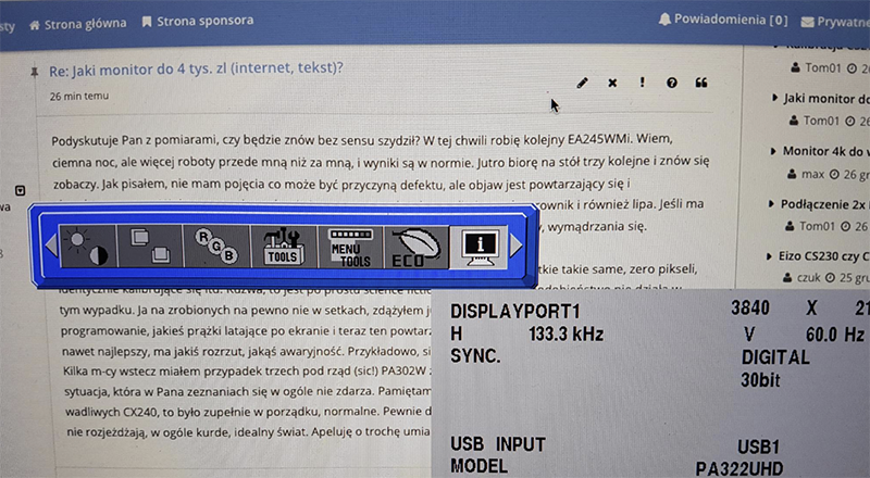

Aby nie być gołosłownym, widać piksel tu gdzie myszka? Czerwony. Na monitorze za 14 tys. Przed chwilą zrobione zdjęcie na tle poprzedniego posta. To jest właśnie realny świat a nie jakiś Matrix.
Zrzut ekranu 2017-12-28 o 23.49.48.png (605.36 KiB) Przejrzano 7832 razy
Ad. 1 CA-310 mam niedługo. Pierwszy raz zaczął mi się rozjeżdżać w widoczny sposób. Może i ktoś nim pierdolnął, ale wątpię. CA-210 natomiast mam już długo i po 2 latach pokazuje zupełnie nieadekwatną dokładność do swojej klasy. Do tych mierników mam dwie sondy, różnica względna między nimi wynosi 1dE. Ot kurde, jakość...
