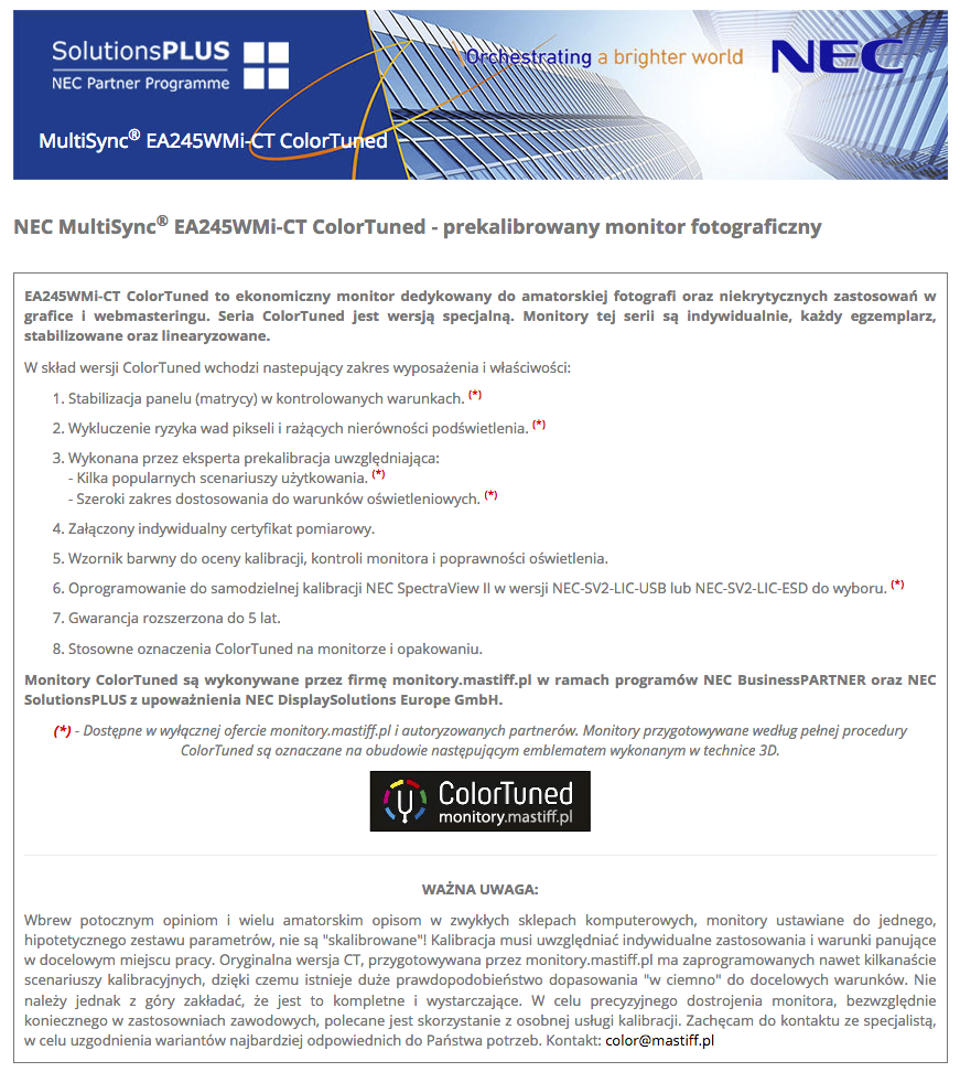

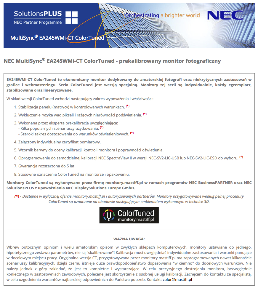

Warte wzmianki jest, że CT ma 5 lat gwarancji nie 3, ma eliminowane dyskwalifikujące wady nierówności podświetlenia, piksele. Taki monitor kompleksowo przygotowany tak samo jak serie profesjonalne, jest na dodatek tańszy (z wyjątkiem EA275UHD-CT), niż wersja seryjna + dokupienie elementów różniących.

Moim zdaniem koło profesjonalnego monitora to nie stało (ewentualnie tylko przez moment).
1. Sformułowanie "stabilizacja panelu" najzwyczajniej w świecie wprowadza w błąd, delikatnie rzecz ujmując. W monitorach profesjonalnych stabilizacja panelu oznacza:
* elektroniczne wyrównanie jasności i barwy podświetlenia, tzw. DUC/DUE.
* korekcję w czasie rzeczywistym barwy podświetlenia na podstawie ciągłych odczytów współrzędnych chromatycznych przez czujnik RGB
* skalibrowanie regulatorów tak, aby można było regulować monitor w oparciu o jednostki bezwzględne np. cd/m2, K, wsp.chromatyczne, gammę itp.
Opisywana przez Toma01 "stabilizacja" nie ma z tym nic wspólnego, co wprowadza niezorientowanych w błąd, żeby tego inaczej nie nazwać. Moim zdaniem należałoby użyć innego słowa np. "sprawdzenie", "weryfikacja", "wygrzewanie" itp.
2. Rażące nieròwnomierności podświetlenia w sprzęcie profesjonalnym zminimalizowane są z definicji, a wynikają z zastosowania lepszych matryc i stabilizacji z p. 1. W CT wynikają natomiast z odrzucenia drobnej części najgorszych egzemplarzy. A zatem znów kompletnie co innego.

Nie ma to jak wycinać kawałki z kontekstu, co? ;)
07 lutego 2018, 17:34 - śr
Mowa jest to takim samym przygotowaniu jak profesjonalne, czyli każda sztuka indywidualnie.
W opisie jest "Stabilizacja panelu w kontrolowanych warunkach". Myślę, że trzeba zdrowo kombinować aby widzieć w tym związek z układem wyrównywania matrycy.
Wyeliminowanie rażących wad ekranu jest jednoznaczne. Odrzucenie egzemplarzy które mają, wspomniane "rażące wady".

Czyli proszę napisać, że indywidualnie. Dlaczego nie jak profesjonalne? Ano dlatego, że zakres czynności wykonywanych w fabryce w sprzęcie profesjonalnym jest zupełnie inny, niż wykonywanym przez Pana. A jaki, już króciótko i po łebkach opisałem. Kto jak kto, ale Pan świetnie o tym wie i po prostu "wykorzystuje" wcześniej wielokrotnie na forum wychwalane i "kultowe" już hasło "STABILIZACJA" do swoich celów. Tu nic nie trzeba zdrowo kombinować, tu widać z kilometra, że już jest zdrowo nakombinowane. :)
