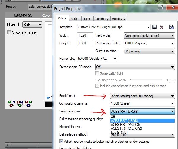

tego typu opcje mam w vegasie przy renderze (załącznik)
To już jest wybór docelowej przestrzeni kolorów klipu. Jeszcze poszukaj w wyświetlaniu, czy jest jakieś profilowanie.

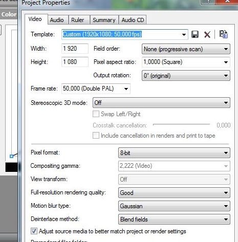

tak to wygląda w ustawieniach projektu.
pixel format - 32bit nie używam,.
przy 8 bit pokazane ustawienia są niedostępne - załącznik "sony 22"

Masz sRGB, jak mówiłem. Prawidłowo. Nic nie zmieniaj, bo wpadniesz w maliny.
S2433W kijem nie tykać. Po monitor sRGB na IPS do Biedronki.

Zainstalowałem Vegas Pro 15. Ten podgląd klipu jest tak kiepski w tym programie, że i tak końcową ocenę trzeba robić w oprofilowanej odtwarzarce (np. MPC-HC).
Z resztą oceńcie sami:
Vegas 15, prawdopodobnie bez zarządzania vs MPC-HC z włączonym profilowaniem kolorów:
Vegas 15, prawdopodobnie bez zarządzania vs MPC-HC z wyłączonym profilowaniem kolorów:
Natomiast takie rzeczy jak ustawienia wyświetlania, czyli nasze zarządzanie barwą/profilowanie, powinno być tutaj (ale nie ma):
coś takiego jak tutaj (Gimp):
... a nie tam gdzie kolega szukał, w ustawieniach projektu.
