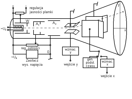

Widzę, że kompletnie nie rozumie Pan jak działa realizowane cyfrowo wyświetlanie monitora. Nie jest to żadne "przepuszczanie przez LUTy". Chyba kombinuje Pan, że tablice to jakieś sitka, przez które przelatują bity koloru. :) Świetną szkołą zrozumienia byłoby postudiowanie jak działa wyświetlanie na lampie oscyloskopowej, bo idea jest identyczna a łatwiej załapać. Poniżej ultrakrótki kurs jak działa "LUT" w monitorze.
To jest schemat funkcyjny lampy oscyloskopowej. Nawet jak nie ma żadnego sygnału na wejściu x lub y, ustala się parametry wyświetlania wzmacniaczami x i y. To jest odpowiednik LUT-ów w monitorze. Jeśliby ich nie było, wyświetlanie pozbawione "skalowania" wzmacniaczami byłyby kompletnie przypadkowe. Czyli nastawami wzmacniaczy "skaluje" się wygnał wejściowy. Jeśli zakres np x ma być mniejszy, nie obcina się go w żaden sposób, co Pan błędnie interpretuje.
Analogicznie, matryca ma swój kontroler, który ustala parametry pracy, czyli punkty bieli, czerni, krzywą odpowiedzi tonalnej. Na wejściu kontroler dostaje iluś-tam bitowy zapis poszczególnych poziomów sygnału i mapuje na określonej wcześniej dynamice i funkcji zmienności. Analogia do lampy oscyloskopowej jest taka, że w lampie sterowanie jest w dziedzinie geometrycznej a w panelu lcd w dziedzinie jasności.
Jak to się ma do iMaca w kontekście innych monitorów? W iMacu wzmocnienia x i y są stałe, w monitorach normalnych, zmienne. Jeśli na iMacu chcemy wyświetlić mniejszy sygnał x to musimy go uciąć, nie możemy zmniejszyć wzmocnienia x.

No, jak widać kompletnie nie. Proponuję wrócić do przykładu z lampą, wczytać się i ew pytać. Pomogę.
Ewentualnie inny przykład. Może prostszy. Hamulec w samochodzie. Zakres nacisku stopą to zakres odcieni jakie wychodzą z karty. Sterowanie matrycą monitora to natomiast układ wspomagania układu hamulcowego w aucie. Jedno się z drugim uzupełnia bo samą nogą Pan auta nie zatrzyma.
