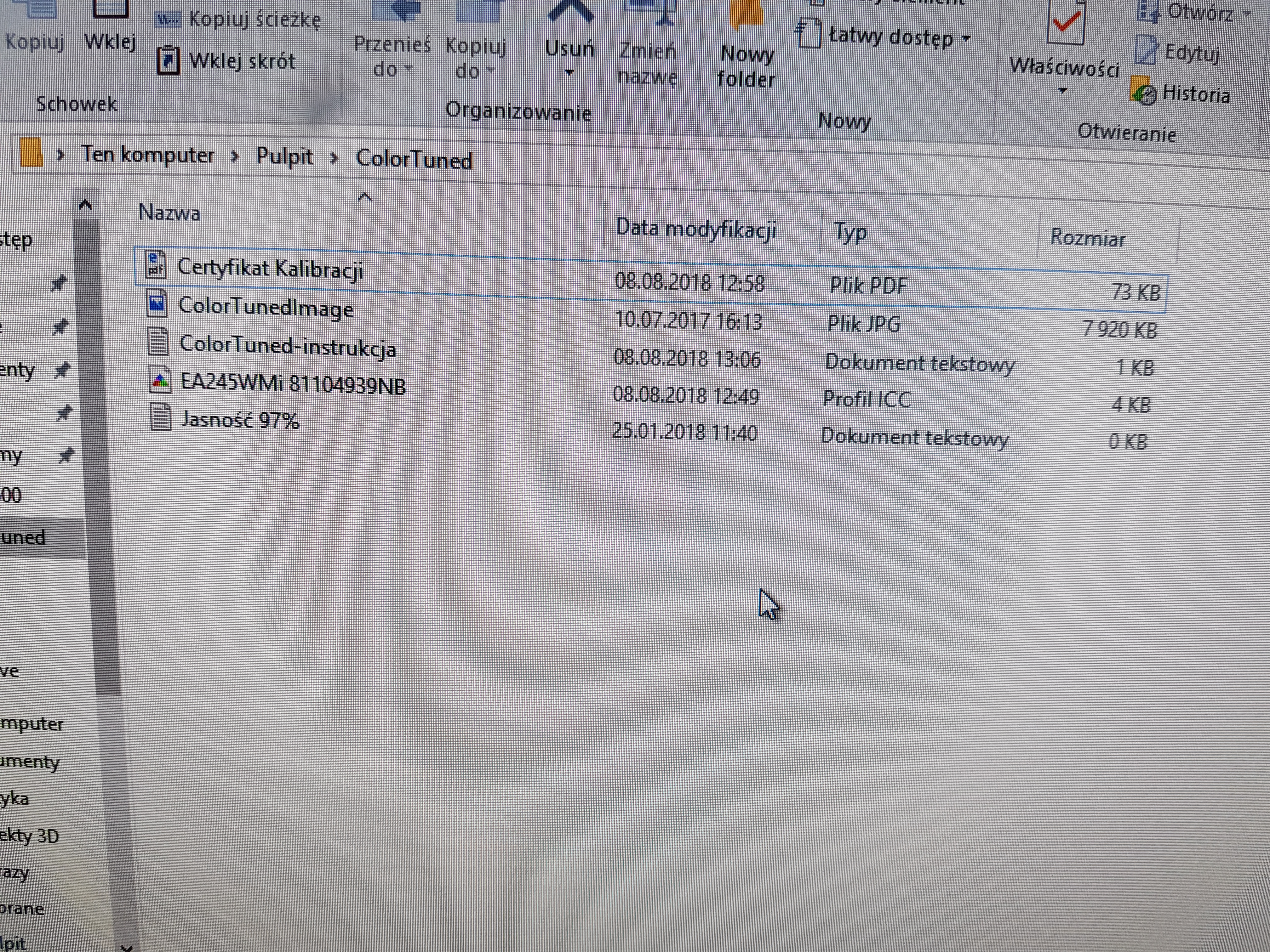

W katalogu na USB mam to
Re: Nec EA245Wmi CT vs Eizo EV2455 rzeźnik
05 września 2018, 22:39 - śr

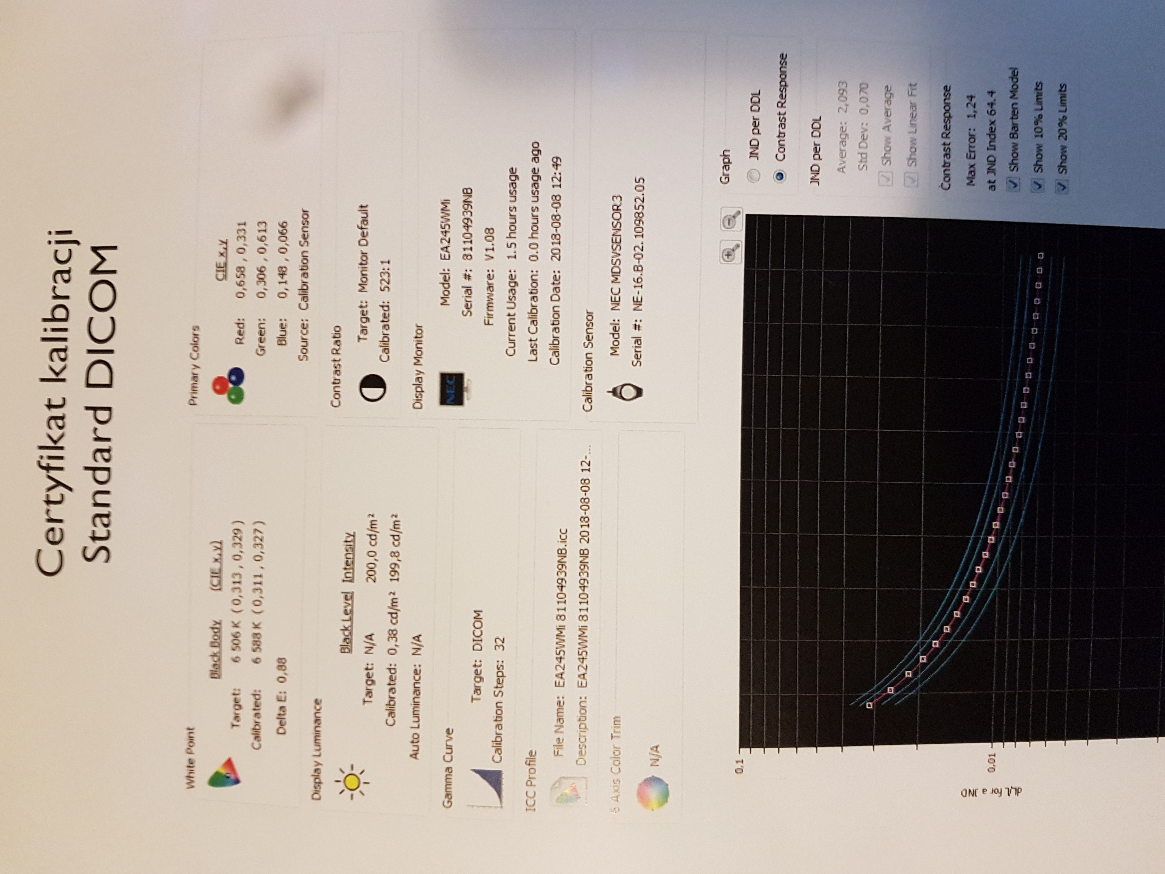

Brightness 97%? Przecież to jest prawie 300 nitów! Numer seryjny wskazuje na monitor z okolicy marca tego roku. Obecnie sprzedawane egzemplarze mają numery zaczynające się 83, 84 i 85 a nie 81. Ponadto nazwa w profilu sugeruje wersję pierwszą tego monitora, niedostępną już dłuższy czas. Sprawdzał Pan stan licznika?
05 września 2018, 22:58 - śr
A może to jest monitor "medyczny"? To by tłumaczyło DICOM i jasność 97%. Na razie to wg mnie jedyne wytłumaczenie.

Skąd pochodzi ten monitor? Możesz wstawić zdjęcie "certyfikatu"?
05 września 2018, 23:00 - śr
Może faktycznie go ktoś robił jako "medyczny", ale wówczas dlaczego sprzedawał jako ColorTuned? I dlaczego taki stary? Ogólnie sprawa nie wygląda dobrze.

Hmm, ten DICOM jest na certyfikacie, czyli chyba jakaś pomyłka....
05 września 2018, 23:19 - śr
Raczej kilka pomyłek. Najważniejszą jest, dlaczego monitor jest w wersji nieprodukowanej od pół roku?

Ale jaja.. a jest jakiś podpis? Albo dany sklep dostał faktycznie przez pomyłkę albo "sam" taką zrobił..

Monitor został wysłany do Pana prawdopodobnie omyłkowo.
Kalibracja zrobiona jest pod DICOM.
Monitor jest aktualnym produktem i bardzo proszę o kontakt bezpośrednio do mnie, pomogę w załatwieniu sprawy.
