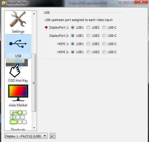

Poniżej ustawienia USB w MP dla PA271Q
Bez nazwy-1.jpg (114.18 KiB) Przejrzano 13074 razy

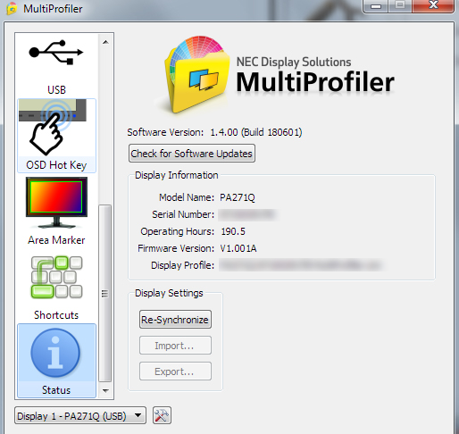

Słowem - guziki Import/Eksport w Multiprofiler w przypadku mojego ekranu po prostu... sa nieaktywne. Z nieznanych, acz na pewno istotnych dla pokoju na świecie powodów :lol:
Bez nazwy-2.jpg (142.76 KiB) Przejrzano 13073 razy

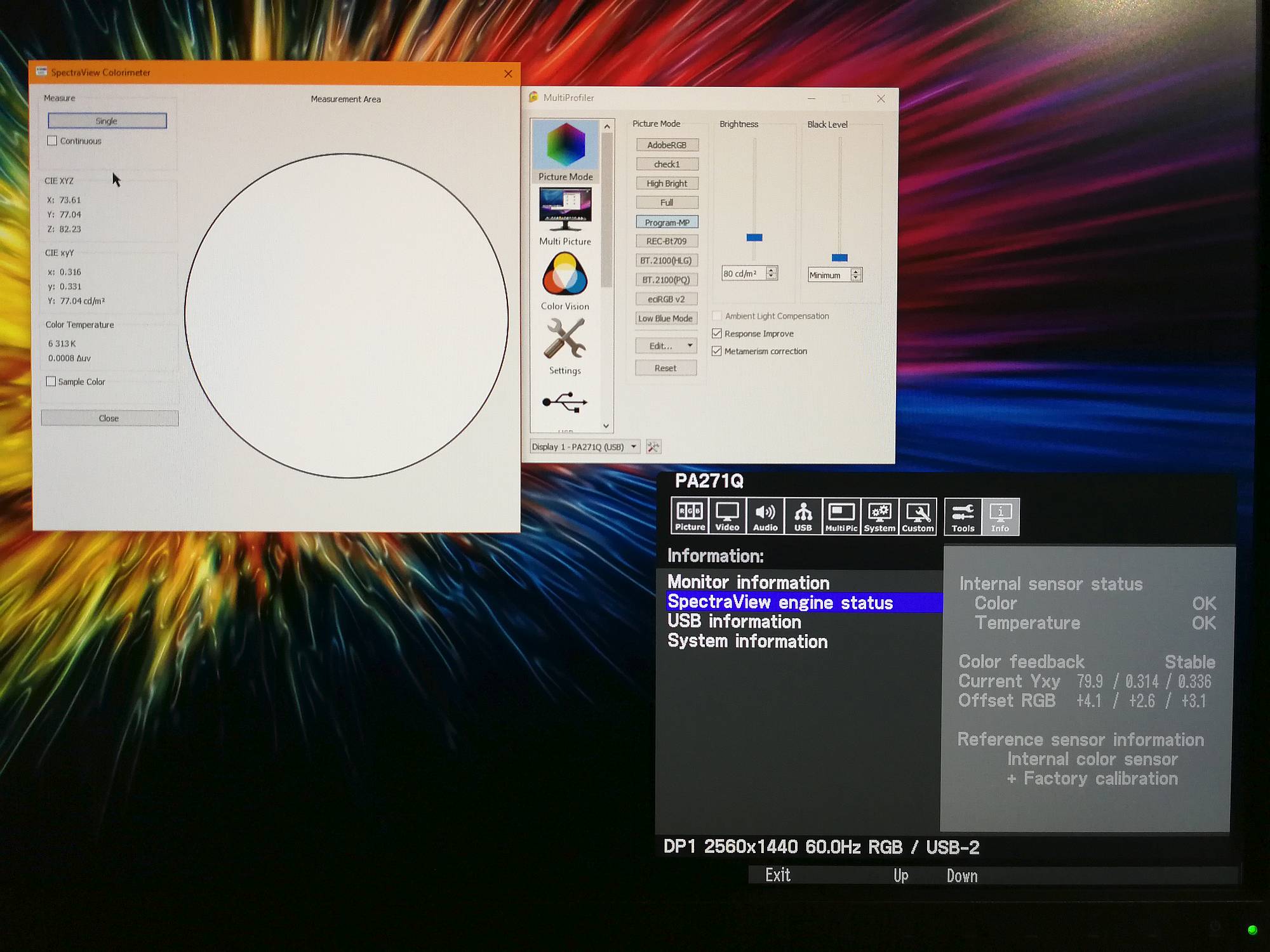

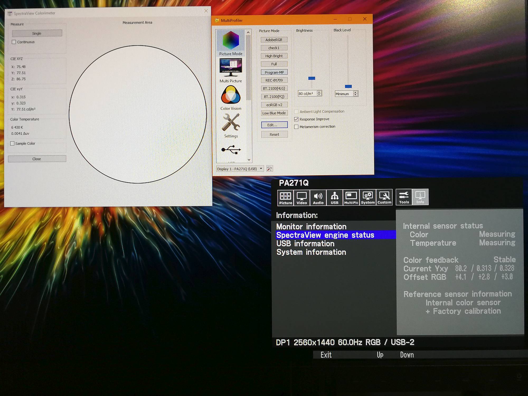

@Henioo
Na jednym ze zdjęć Opracowania przedstawione są rozbieżności:
- w OSD wyświetlało się: White 6500K
- w oknie kolorymetru SVII - pomiar z i1DP: 6296K
Czy może Pan w wolnym czasie ponowić taki odczyt z opcjami:
- metameryzm off (tak było w pomiarach we wrześniu)
- metameryzm on ?
Ciekawi mnie, czy/jak ta funkcja zmieni odczyt na i1DP oraz "na oku", a w dalszej perspektywie, czy gdy jest włączona to odchyłki kolorów się zmienią (i jak bardzo, i w którą stronę).

22 marca 2019, 20:41 - pt
Jasne..
Proszę tylko wziąć pod uwagę, że wskazania z i1DP są mniej dokładne od tych z OSD/czujnika wewnętrznego. Widać to po różnicy w jasności, jak i po wartościach współrzędnych punktu bieli.
