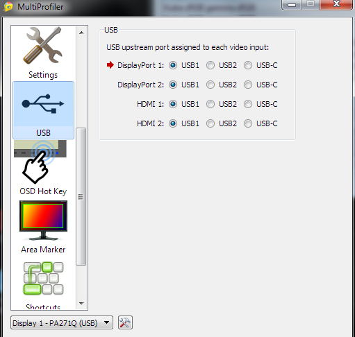

Ustawienia USB podejrzewam że są zupełnien inne u mnie niż u ciebie na PA272W... Bo tutaj to usb jest rozbudowane, i głownie rozchodzi się o przypisywanie portów upstream do poszczególnych wejść sygnałowych... Ale zwiążku tego z tym portem do eksportu ustawień nie widzę (u mnie to jest osobny port USB w monitorze, służący tylko do eksportu/importu ustawień oraz do wpinania czujnika do rekalibracji silnika)
W menu ekranowym jest to samo, plus druga zakładka do ustawiania specyfiki portu USB-C. I tyle w kwestii USB.
Poniżej ustawienia USB w MP dla PA271Q
Bez nazwy-1.jpg (114.18 KiB) Przejrzano 13094 razy

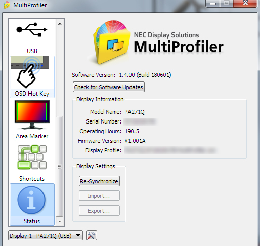

Słowem - guziki Import/Eksport w Multiprofiler w przypadku mojego ekranu po prostu... sa nieaktywne. Z nieznanych, acz na pewno istotnych dla pokoju na świecie powodów :lol:
