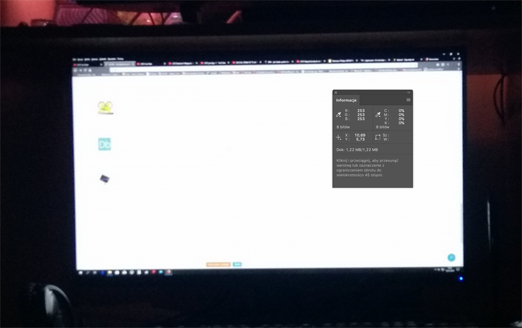

Potwierdzam, że zdjęcia monitorów należy robić z dużej odległości (co najmniej 1,5m), ustawić aparat dokładnie na wysokości środka ekranu, ustawić zoom tak, aby objąć monitor. Dotyczy to zwłaszcza fotografowania równomierności/srebrzenia czerni.
Niestety "wybrane" przez Toma01 zdjęcie jest "przepalone", w związku z tym wszelkie wady i nierównomierności bieli są na nim niewidoczne.

O, te drugie Pana zdjęcie pokazuje jak ten monitor wygląda w dziedzinie równomierności:
A zatem na tym zdjęciu w żadnym razie nie widać tego, czego szukamy.
Nie jest przepalone:
