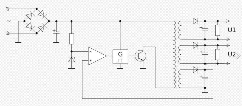

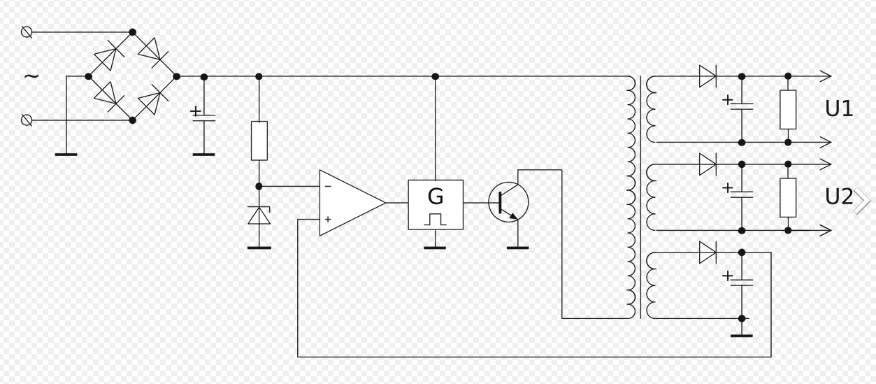

Ostatnia próba przemówienia Panu do wyobraźni. Poniżej schemat jednego z najprostszych zasilaczy impulsowych. Gdzie Pan tu widzi możliwość powstawania napięcia stałego? Ma Pan generator i impuls napięciowy wytworzony przez tranzystor kluczujący. Ten impuls przenosi się na stronę wtórną transformatora. Na wyjściu ma lepiej lub gorzej wygładzone napięcie o przebiegu impulsowym. Tętniącym tylko dzięki kondensatorom.
ZDECYDOWANIE bardziej stałe napięcie generuje zasilacz na zenerce.

Zasygnalizowałem błąd. Jeśli nie jest Pan zainteresowany rozwinięciem ze własnym zakresie, to nie moja sprawa.
Nie, nie jestem zainteresowany rozwinięciem "ze" własnym zakresie ;)
Jakby to była typowa właściwość zasilacza impulsowego, że daje przebieg impulsowy to wszędzie by było o tym napisane. Tymczasem nigdzie o tym nie pisze, więc traktuje to jako pańską teorię.

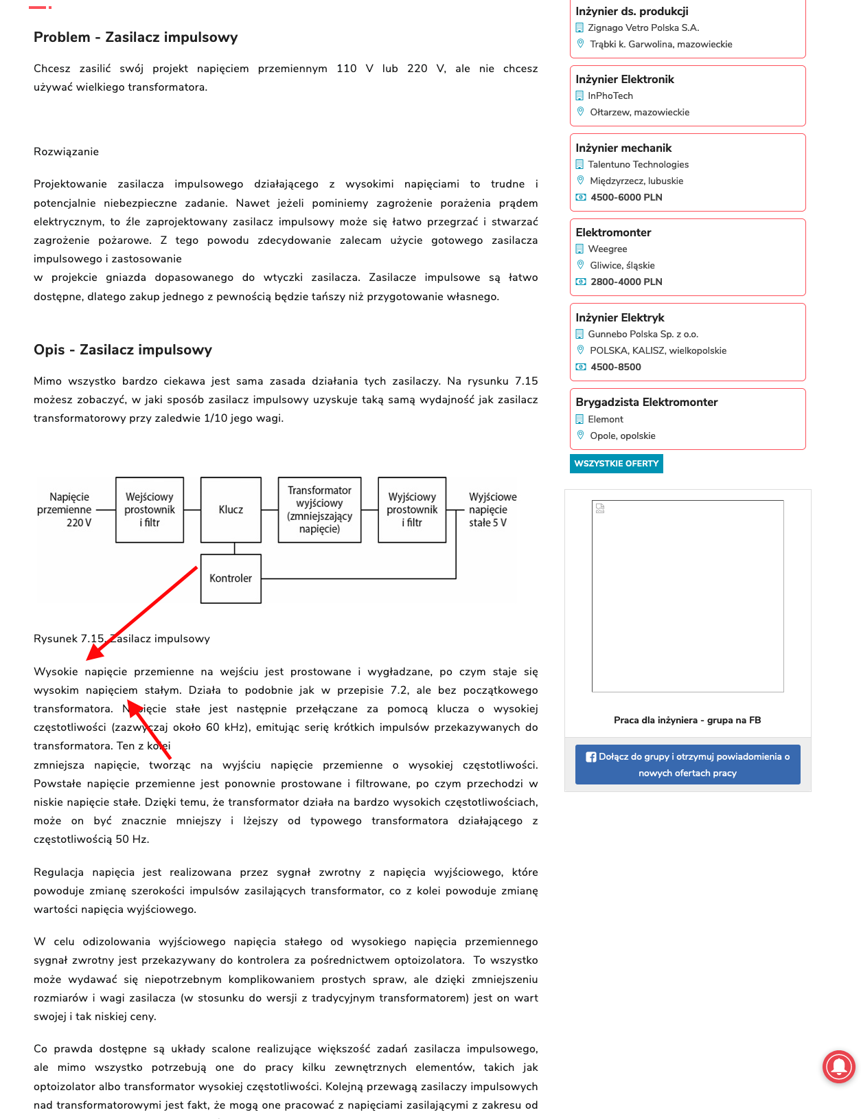

Bo taki pomiar jest wówczas prawidłowy w wypadku zasilacza impulsowego, jak już mierzymy amplitudę tych "impulsów" (nie tylko samą częstotliwość).
Schematy są różne, różniste, zasilaczy impulsowych :) (bardziej i mniej rozbudowane)
Taki ogólny blokowy wyglada tak
źródło: https://strefainzyniera.pl/artykul/1024 ... -impulsowy
Jest tam też opis zasady działania i oczywiście ani słowa o przebiegu impulsowym na wyjściu.
Pozostańmy przy swoich przekonaniach, bo ani ja pana ani pan mnie nie przekona.

Ten artykuł to bełkot, nie wiedza. Przykłady:
- Żaden elektryk, elektrotechnik ani elektronik nie napisze "wysokie napięcie" w odniesieniu do sieciowego 230V.
- Przebieg sinusoidalnie zmienny po przejściu przez mostek Graetza i filtrowany kondensatorem, nie staje się stały.
- Laicka terminologia jak "przekazywanie impulsów", "wysokie napięcie stałe".

W linkowanym artykule (na tej stronie gdzie jest ten schemat blokowy) nie znalazłem powyższych sformułowań, może pomylił pan strony.

A ja znalazłem.

Zwykłe czepianie się słówek nie mające żadnego znaczenia dla całości artykułu.
Dla elektryka wysokie napięcie będzie od 110 kV, 15kV to będzie napięcie średnie. Dla elektronika 230 V może być już napięciem wysokim, a niskim (czy tam bezpiecznym) 24V.

Wręcz przeciwnie. Dla laików może to się wydać faktycznie nieistotne, ale żaden, powtarzam, żaden fachowiec nigdy nie napisze "wysokie napięcie" 230V czy "impulsy są przekazywane". Każda branża ma wręcz zrośnięte konkretne terminy z ich znaczeniem i nienaturalnym jest ich użycie w innym. Tego typu związki wyrazowe są natomiast świetnym wskaźnikiem, pokazującym, czy tekst pisał ktoś z pojęciem w tej dziedzinie, czy niekoniecznie. A potem to już z górki, bo błędy rzeczowe w takich tekstach to tylko kwestia czasu.
