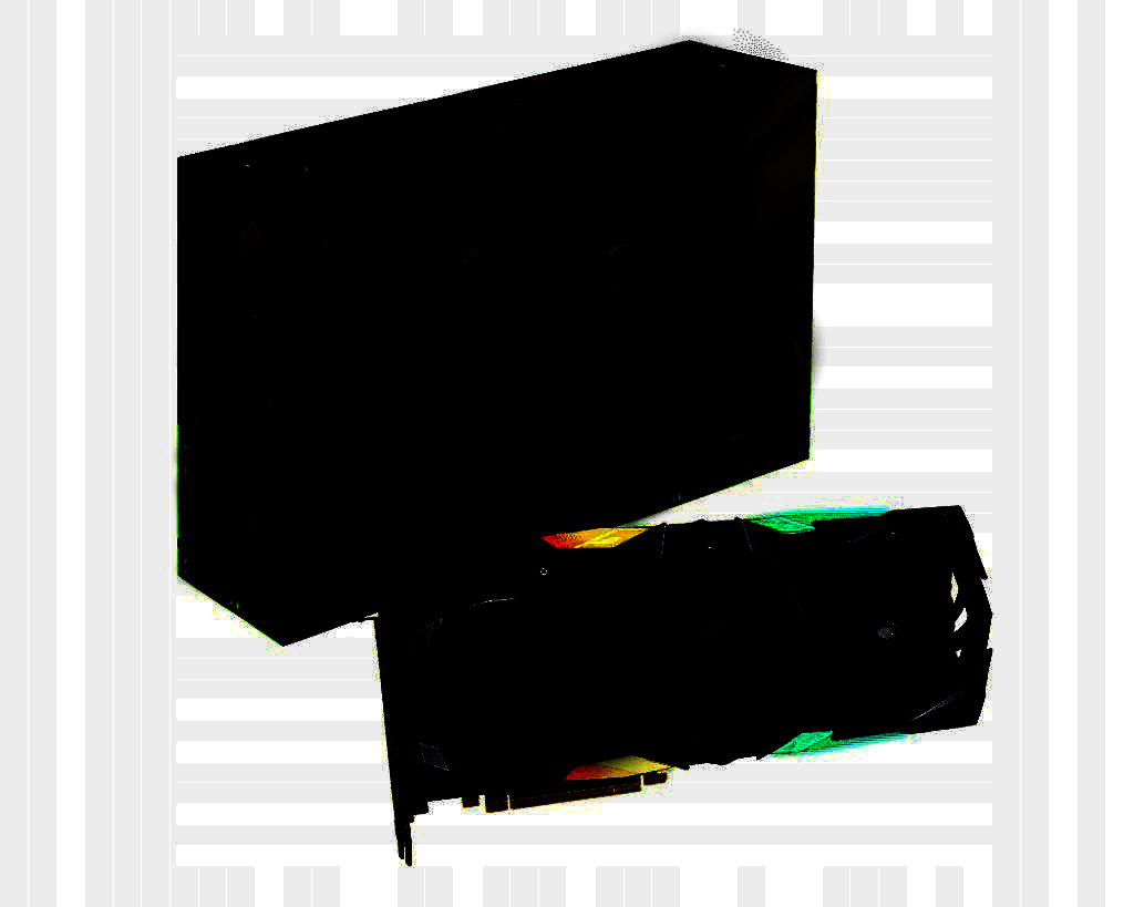

Obok tego pudełka dostrzegam paski poziome, na ich końcu po bokach paski pionowe, na górze i dole prostokąty (różnej długości). Tworzy to powiedzmy ramkę (nie są na całym tle) i niewiele to się różni od białego tła. W firefox te paski maja składowe RGB: 253, 253, 253, w Chrome 254, 254, 254 (tu już prawie niewidoczne). Wyświetlają się jednak prawidłowo, jednolicie bez żadnych artefaktów. Może problem jest związany z tym, że te pliki zdjęć nie są typowymi plikami jpg w przeglądarce, a mają rozszerzenie .htm. Po ściągnięciu na dysk i zmianie rozszerzenia na .jpg jest wówczas zwykły obrazek.
Edit.
Te paski widzę jak na tym poniższym zdjęciu (celowo uwypukliłem je w programie graficznym) tylko oczywiście znacznie jaśniejsze i niewiele różniące się od tła :

U kolegi problemem jest ogromna różnica między pojedynczym odcieniem - wina monitora.
Jeśli to tryb po kalibracji sprzętowej, to po prostu trzeba ją powtórzyć/zrobić poprawnie.
Jeśli to tryb "user" itp. nieprogramowalny, to znaczy, że nieźle jest coś namieszane w firmware.
... no chyba, że profil jest bardzo spaprany i generuje takie anomalie.
Tak, czy inaczej nie jest to poprawne działanie.

Niewątpliwie nie jest to prawidłowe wyświetlanie, trochę tylko dziwne, że dotyczy aż 3 różnych monitorów NEC ( EA244WMi ,PA271Q i EA271Q COLOR).

2. mam dziwne plamy (mam bardzo wyraźne odcięcie miedzy kolorem 255,255,255 a 254,254,254 (wiec przeglądając zdjęcia na allegro mam widoczne pasy na zdjęciach lub w lightroom'ie), co jest grane ?
To taki obrazek testowy chyba też będzie nieprawidłowo wyświetlany:
http://www.lagom.nl/lcd-test/white.php
U mnie ładnie płynnie, ostatni (254) odróżnia się od białego tła (niewiele, ale jest to widoczne)

Panowie, Panowie! Aż się zalogowałem, prawie w ogóle tutaj nie bywałem. Pracuje jako grafik i fotograf, często wykonuję i obrabiam foty, które moja firma wystawia na allegro. Już mówię o co chodzi. Te bloczki na białym tle to zakodowane informacje dla działu obsługi allegro (coś ala kod QR). W razie sporu, gdy ktoś kradnie czyjeś zdjęcie, odczytują z tego dane, do kogo to zdjęcie należy. To samo można osiągnąć wrzucając zdjęcie z aukcji do Photoshopa i gmerając po suwaczkach na poziomach lub krzywych. Normalnie przy usuwaniu tła na zdjęciu produktowym zostaje tylko produkt a wszystko inne jest 255, 255, 255, allegro dodaje te bloczki - jeden z powodów dlaczego tło produktu aukcyjnego ma być białe. Jednak dziwne jest, że na ekranie widać wyraźnie to znakowanie...
