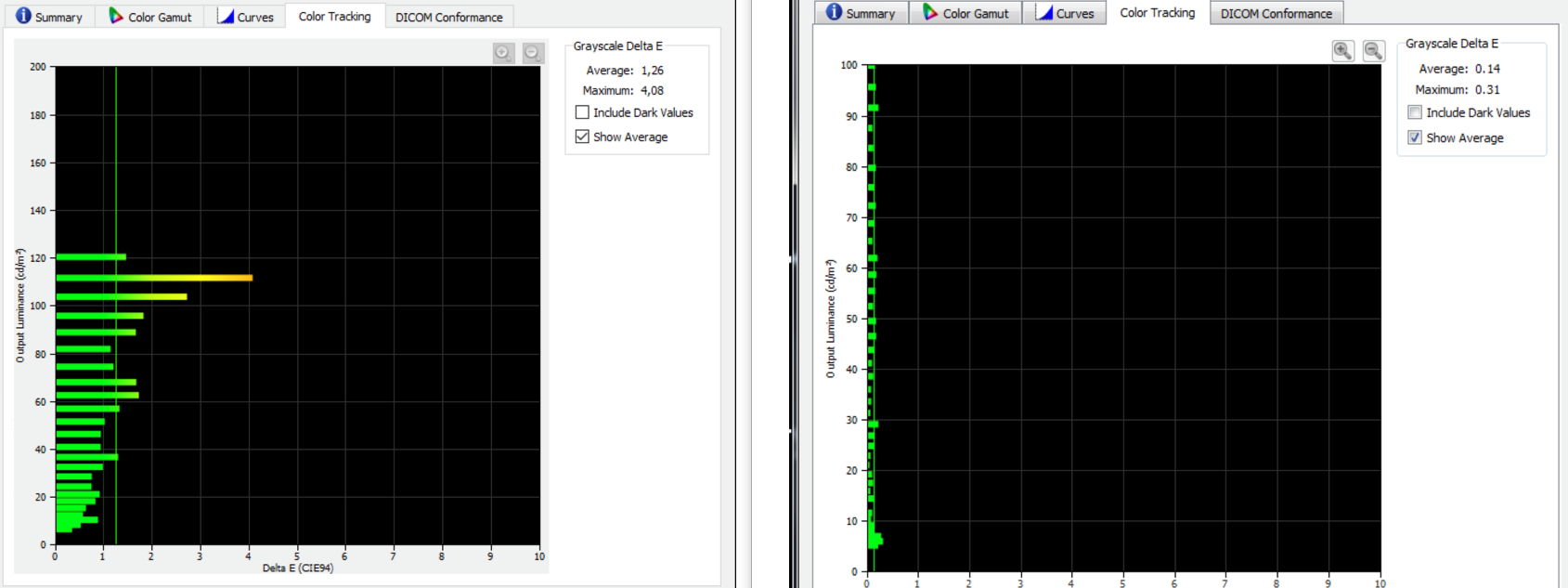

Sprawa wygląda tak, że EA231WU, EA241WU i EA241F mają nieco inne oprogramowanie. Skutkuje to wyraźnie gorszą liniowością naturalną i możliwościami jej korekcji. Jak Pan myśli, dlaczego nie ma tych modeli w wersjach ColorTuned? Ja też ich nie oferuję w wersji COLOR, gdyż pomimo zaawansowanej elektroniki nie da się z nich zrobić monitora na takim poziomie jak EA245WMi-2 COLOR.
Poniżej wyniki po korekcji EA241F i EA245WMi-2 COLOR. Różnica chyba nie wymaga komentarza. Oczywiście ten z lewej, trafiło się wyjątkowe padło, z reguły są jednak lepsze, ale takie coś w droższym się nie zdarza w ogóle.

Mnie dużo bardziej ciekawi WU, bo najprawdopodobniej kupię sobie na razie taki monitor, docelowo pomocniczy, a po dozbieraniu wezmę coś lepszego. Ea244wmi mi się nie uśmiecha, bo nie widzę żadnych od prywatnych użytkowników. Inna sprawa, że pokazał Pan tu chyba wyjątkowo trefny egzemplarz, dla umocnienia przekazu... To chyba nawet BenQ miał mniejsze błędy...

WU ma taki sam soft jak F. Jak się trafi paździerz EA245WMi-2, to można w dużym stopniu poprawić. Jak się trafi WU to nie.
