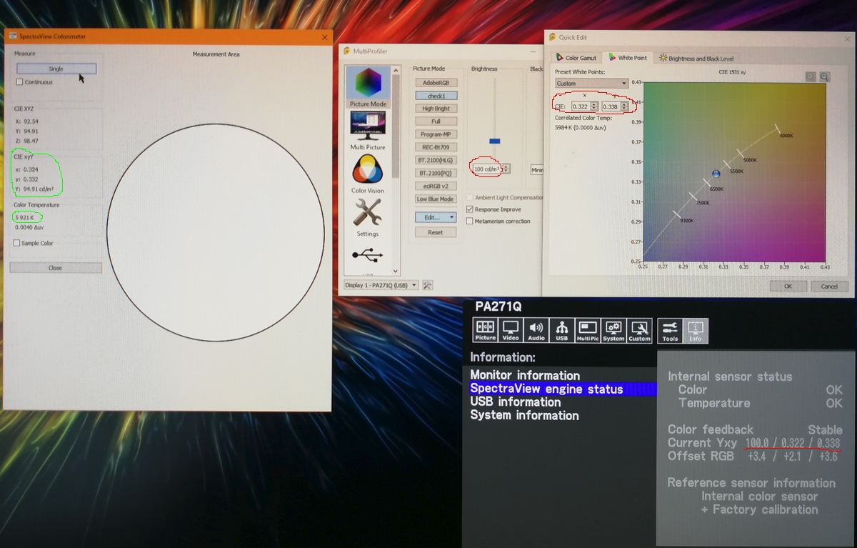

Mogłem sam coś zepsuć grzebiąc w ustawieniach.
Oba monitory były zaklejone. Otwieraliśmy razem z Aureliuszem u mnie w domu.
Oba miały 3-4 godziny wyświecone.
No i oba mają najnowszy firmware.
Czy te monitory w ogóle trzeba kalibrować jak i1 daje gorsze rezultaty niż wbudowany engine ?

Nie trzeba, a nawet lepiej nie kalibrować - to są monitory dokładniejsze od kalibratora, mają wyświecone 3-4h bo tyle trwa fabryczna kalibracja wewnętrznej 3DLUT (kalibracja 3DLUT wymaga pomiaru kilkku tyś. próbek)

Przecież już kiedyś pokazywałem niecałe 3 lata temu, że MP jest ciut dokładniejszy od SVII + i1DP. Akurat większa różnica była na pomiarze jasności (5-6 nitów)

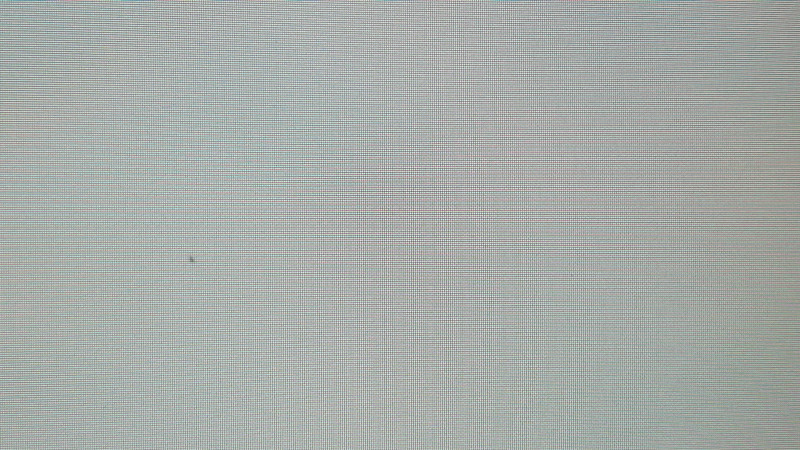

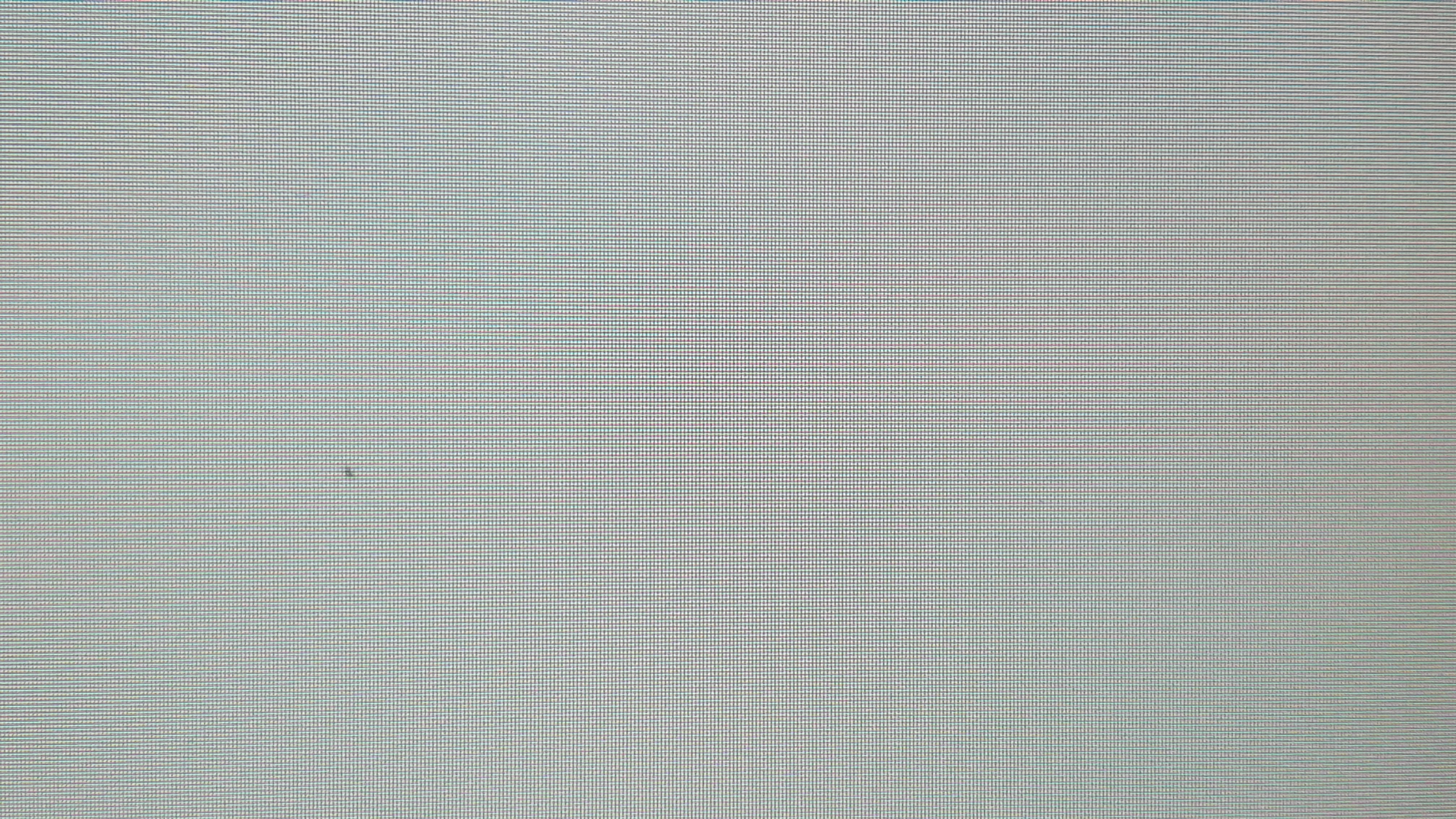

Niestety nie ma róży bez kolców i wczoraj wieczorem zauważyłem takie coś na matrycy. Wygląda na pyłek.
Jestem prawie pewien, że jak sprawdzałem przy odbiorze to nie było.
Na razie jeszcze nie wiem co z tym zrobię. Temat na po świętach.

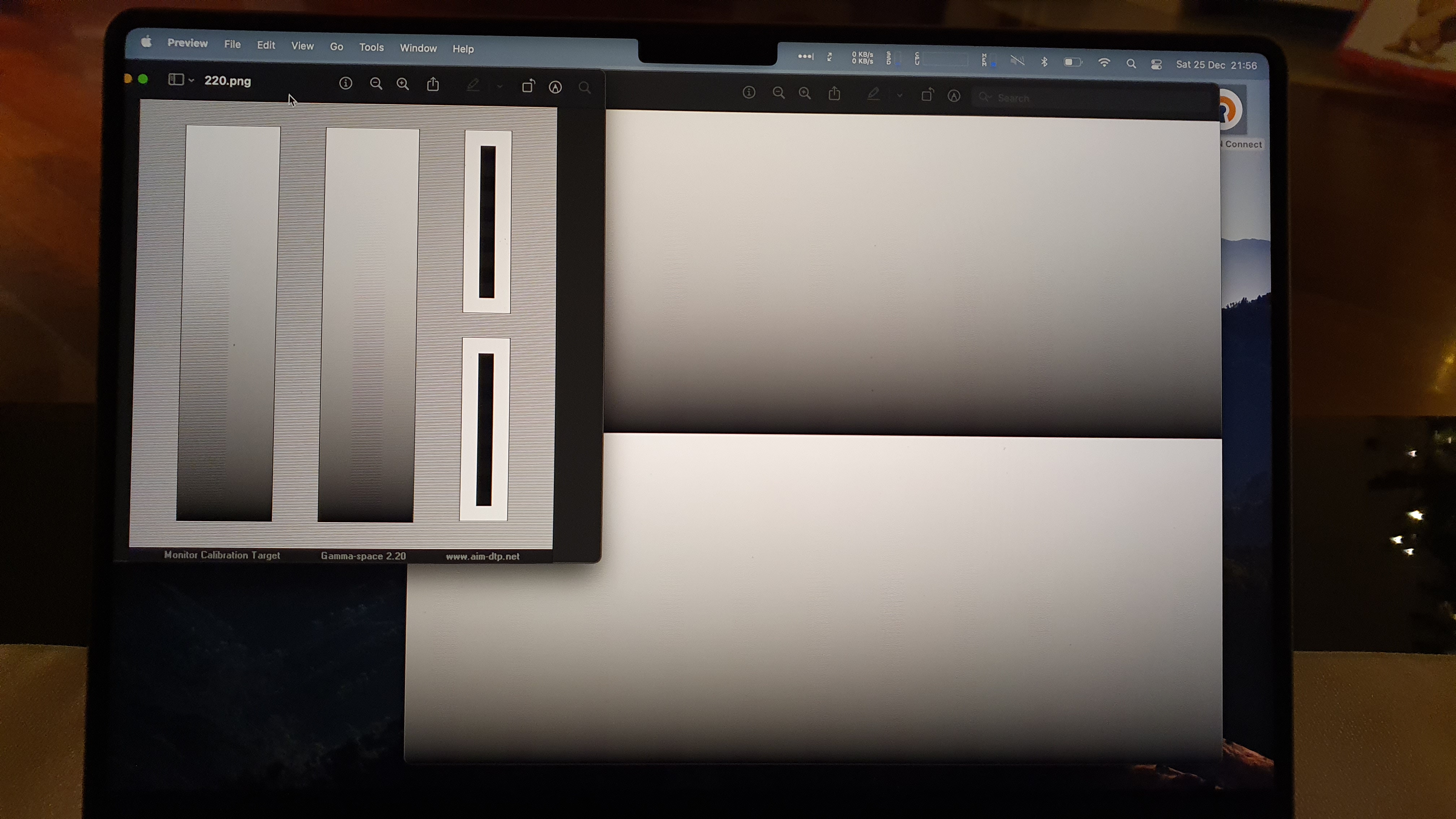

neo86 pisze:
23 grudnia 2021, 23:53 - czw
Oczywiście i owszem piękne są kolory ale jak postawisz obok siebie MacBook Pro vs OLED to na OLED czarny jest czarny. Te nowe Mac co mają Mini LED są PRAWIE jak OLED. No ale te "PRAWIE" robi jednak spora różnicę. Szczególnie te czernie. Te LG Ultrafine OLED Pro 32BP95E i 27BP95E są obiecujące. Wiem jak wygląda OLED od LG (najczarniejsza czerń jaką kiedykolwiek widziałem na ekranie) a te monitory mają nawet swój własny kolorymetr!
Ale liniowość jest piękna.
Rzeźnik na MacBooku wyciągniętym prosto z pudełka.

maver1ck pisze:
24 grudnia 2021, 14:46 - pt
Niestety: "A nie mówiłem?"
To jest paproch. Plaga w tym modelu. Do serwisu i wyczyszczenia.
maver1ck
Posty: 61
Rejestracja: 12 czerwca 2013, 15:41 - śr
Re: Wymiana monitorów
29 grudnia 2021, 10:03 - śr
@Tom01
Serwis to wyczyści ?
Bo rozmawiałem z ludźmi w Bielsku i mówili, że zależy to od wielkości zabrudzenia.
I jeżeli powyżej 0,5 mm średnicy to tak a jeżeli mniejsze niż 0,5mm to akceptowalne jest do 8 takich wad.
