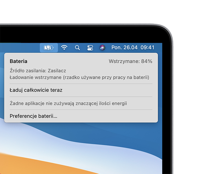

Myślę, że szkoda czasu. Obecnie Macbooki rozpoznają ciągłą pracę na ładowarce i wyłączają ładowanie po osiągnięciu 80% podładowując się cyklicznie. Puchnięcie baterii powodowane jest przez przeładowanie, rozładowanie, przegrzanie, bądź uszkodzenie mechaniczne, np. przez syf dostający się między baterię i obudowę trący baterię w trakcie noszenia. Przeładowanie jest nierealne, bo system wstrzymuje ładowanie po przekroczeniu 80%, M1 z natury rzeczy jest oziębły jak Krystyna Pawłowicz więc przegrzanie mu nie grozi, a syf warto raz na czas wyczyścić w serwisie lub samemu po ukończeniu gwarancji (przy okazji np. modując MBA thermal padem na wariant szybszy od MBP M1 :mrgreen:)

Jak napisał Czornyj w Maczkach jest coś takiego jak zoptymalizowane ładowanie baterii.
"Zoptymalizowane ładowanie baterii: Ta funkcja pomaga zredukować starzenie się baterii i wydłużyć czas jej działania, analizując Twoje zwyczaje dotyczące ładowania. Funkcja ta wstrzymuje ładowanie baterii powyżej 80%, gdy przewiduje, że zasilanie będzie podłączone przez dłuższy czas, a następnie kontynuuje ładowanie przed jego odłączeniem. Możesz zmienić tę opcję w preferencjach baterii." - po najechaniu kursorem na baterię pojawia się informacja "ładowanie wstrzymane"
W momencie, w którym Macbook nie pracuje na zasilaniu sieciowym jest pozbawiony możliwości stworzenia indywidualnego profilu ładowania. Niestety ręczne ustawienie ładowania do 80% nie pojawiło się do tej pory i raczej się nie pojawi a szkoda. Taka funkcja jest w dostępna w laptopach Lenovo, które korzystają z programu Lenovo Vantage. Wtedy bateria ładowania jest do 55-60%.
