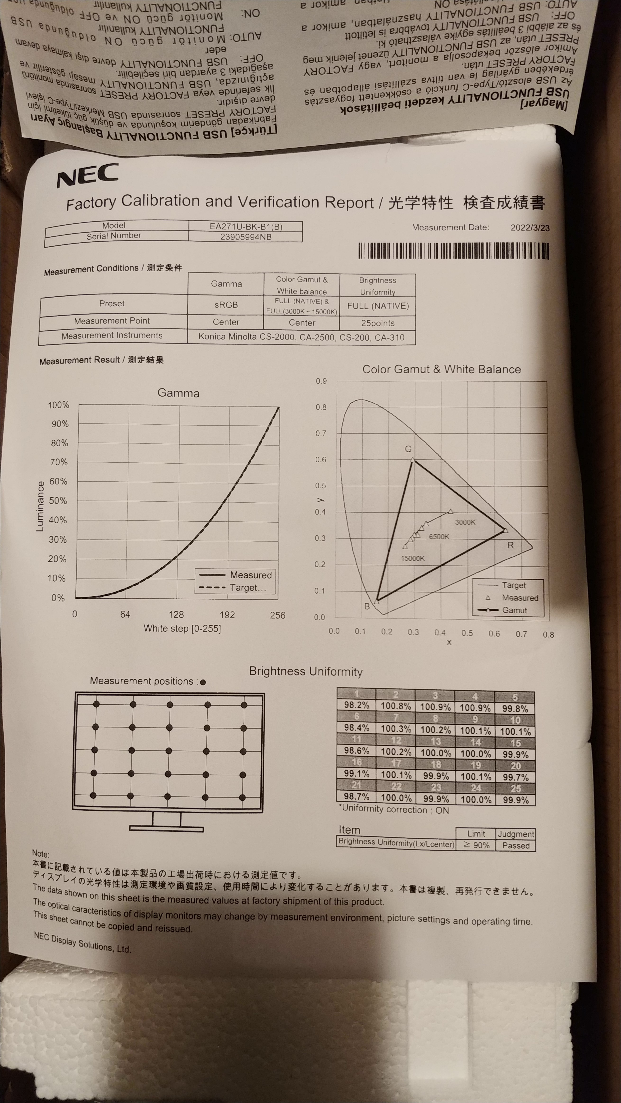

Tak przy okazji, fachowym okiem.. co myślicie o tej sztuce EA271U ?

Z tych wykresów realnie trudno coś wywróżyć bo są wyskalowane w percepcyjnie nieintuicyjnych jednostkach, ale i tak widać że jest równiutki i ma nienaganną liniowość, co jak wspominałem wielokrotnie i do znudzenia jest typowe dla modeli EA271U/Q

To jest tylko jeden z elementów. Odchyłów na wydruku nie ma dużych, choć zdarzają się lepsze egzemplarze, jak i gorsze. W następnym kroku należałoby sprawdzić co wyjdzie po kalibracji i na deser oczywiście równomierność, paprochy, piksele itd.
