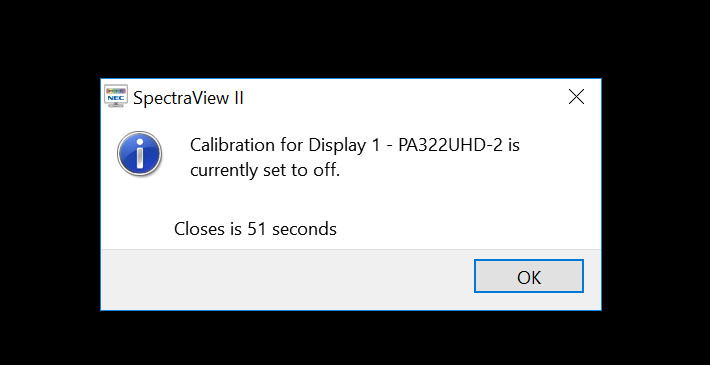

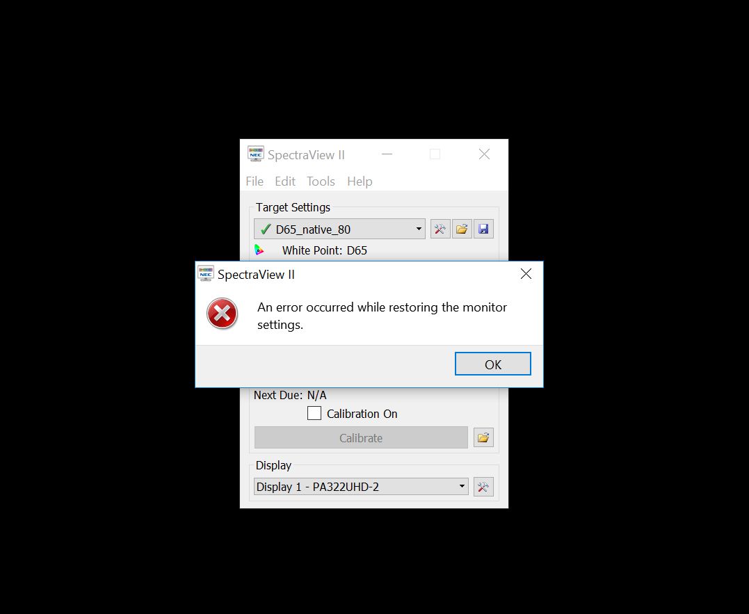

Panowie mam mały problem i proszę o w miarę szybką pomoc.
Wymieniłem część podzespołów w komputerze (dyski, płyta główna). Grafika została "stara". Po przeinstalowaniu systemu mam wrażenie, że komputer nie zarządza mi odpowiednio barwą (nie wczytuje moich profili).
Zrobiłem to następująco. Zainstalowałem SpectraViewerII i skopiowałem do folderu pliki które miałem poprzednio (moje profile, ustawienia itp)....i teraz wygląda to następująco:
- przy uruchamianiu windowsa a później programu SV wyskakuje takie coś:
download/file.php?mode=view&id=739
- gdy chce zmienić moje profile bezpośrednio w SV wyskakuje takie coś:
Dodam, że monitor jest połączony po kablu DP oraz USB (ponieważ jak była robiona kalibracja to był problem, żeby windows wczytywał sobie odpowiedni profil poprzez kabel DP).

Aby SVII działał, trzeba przenieść folder programu z \Users\All users\Documents oraz profil z \windows\system32\spool\drivers\color.
Re: NEC PA322UHD - Maximus Decimus Meridius!!!
Zapomniałem o tym profilu (windosowskim), ale miałem kopie więc go przeniosłem i nadal mam te komunikaty. Profile które miałem stworzone te w Windowsie przeniosłem na obecny system. W Windzie w zarządzaniu kolorem "podpiąłem" profil ten który był wtedy. Czy w SV tez go muszę jakoś wskazać?
Cały folder SVII przeniesiony? Tam są dwa elementy, targety i ustawienia do ładowania. Targety jak widać są, ale może nie ma folderu z ustawieniami albo jest w złym miejscu?
Bardzo dziękuje za pomoc Panie Tomaszu. Wszystko już działa. Musiałem jeszcze raz się cofnąć na poprzedni dysk i zgrać wszystkie rzeczy z folderu SV. Widać coś pominąłem. Najważniejsze że wszystko działa. Jeszcze raz dziękuje.
