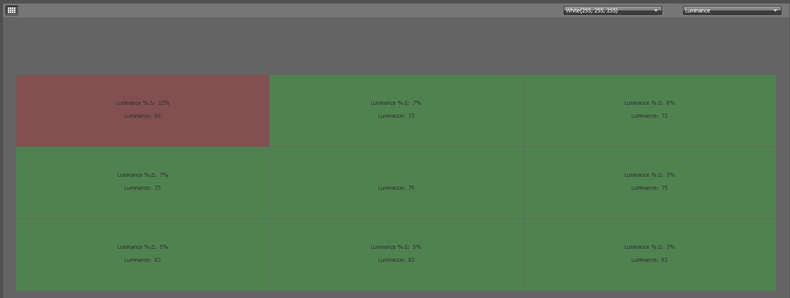

Nabyłem tego NECa i zastanawiam się czy równomierność świecenia mojego egzemplarza jest w porządku dla tego modelu.
1. Czy ostateczny wynik z włączonym ColorComp/DUC można uznać za dobry do amatorskiej fotografii?
2. Czy konieczność włączenia ColorComp/DUC to normalka i nie należy się tym przejmować?
3. Czy lepiej szukać innego egzemplarza?
Po wyciągnięciu z pudełka było tak:
1.uniformity z pudełka.png (14.38 KiB) Przejrzano 25320 razy
czyli lewa górna część świeci ciemniej, a środek góry jaśniej.

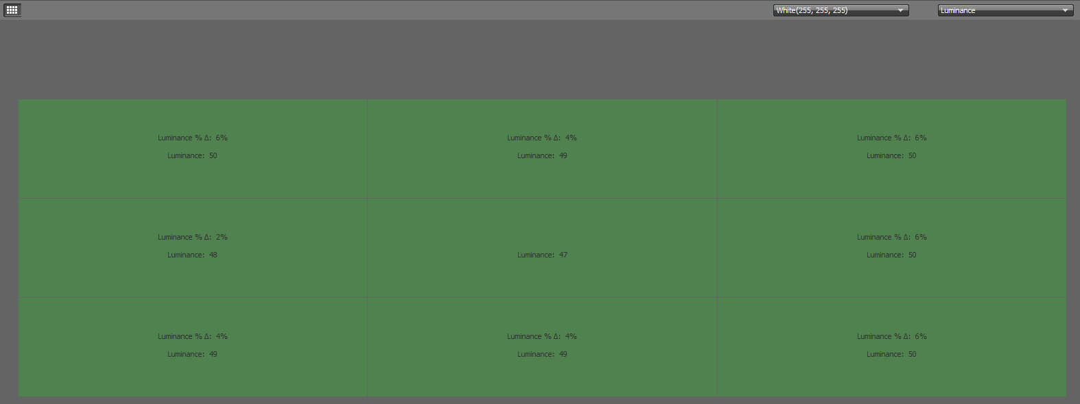

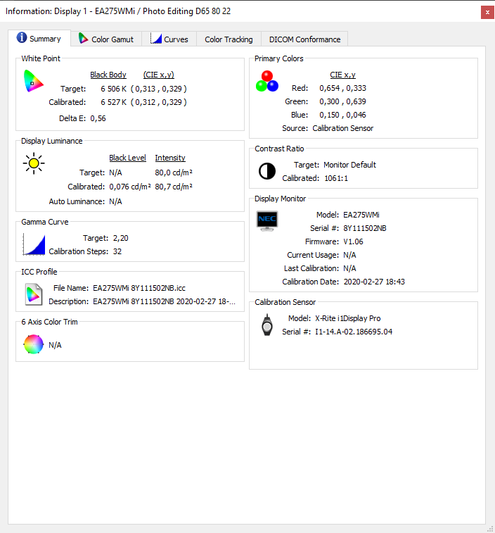

Zrobiłem kalibrację Spectra View II i i1 Display Pro - sama kalibracja wydaje mi się dała dobre efekty:
2.po kalibracji sv.png (42.09 KiB) Przejrzano 25320 razy
3.walidacja po kalibracji.png (6.9 KiB) Przejrzano 25320 razy

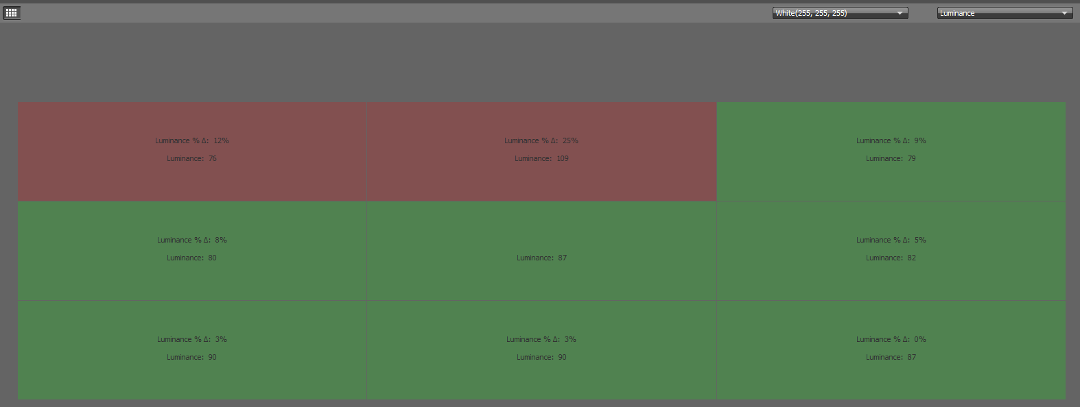

Uniformity się trochę poprawiło - góra już nie jest taka jasna, ale lewy górny róg nadal ciemnawy:
4.uniformity po kalibracji 80.png (14.29 KiB) Przejrzano 25320 razy

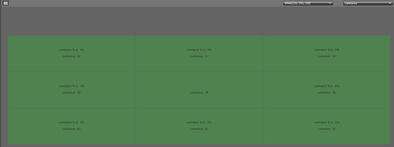

Włączyłem opcję ColorComp czyli Digital Uniformity Compensation - jasność spadła, ale się trochę poprawiło:
7.uniformity po kalibracji i colorcomp.png (13.2 KiB) Przejrzano 25320 razy

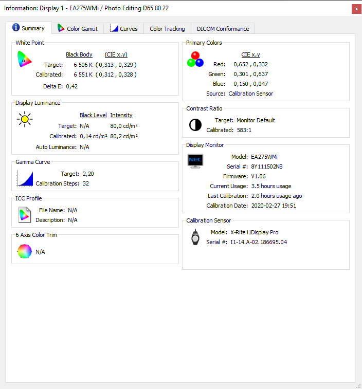

Ponieważ jasność spadła, ponowiłem kalibrację - sam wynik kalibracja nadal ok:
8.po colorcomp i kalibracji.png (40.89 KiB) Przejrzano 25320 razy
I ostateczne uniformity z włączonym ColorComp/DUC i po kalibracji:
9.uniformity po colorcomp i kalibracji.png (13.23 KiB) Przejrzano 25320 razy

Normalne, że z pudełka odstaje. Teraz jest OK.

Pomiar równomierności lepiej zrobić w DisplayCAL siatką 9(na szerokość)x5(na wysokość). Siatka 3x3 to się do tabletów 10" 4:3 nadaje.
Re: NEC EA275WMi ^_^
: 28 lutego 2020, 18:53 - pt
autor: NocnyJastrzab
I same wyniki są trochę dokładniejsze, niż w i1Profiler + ładny raport dostajemy ;)

damian_g pisze: ↑
28 lutego 2020, 09:53 - pt
Jest tylko spora różnica w kontraście:
bez uniformity - 1061 : 1
z uniformity - 583 : 1
ale coś za coś
