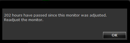

Program ColorNavigator6 pokazuję mi co chwilę takie info:
Re: Monitor Eizo dla grafika
17 lutego 2014, 15:06 - pn
Monitor jak widać ma ustawioną autokorekcję (standardowo co 200h) i ten czas już minął. Trzeba włączyć mierzenie.

Weszłam w menu jest Execute ale na szaro (na dole pisze tylko na żółto Setting incoplete) naciskam enter ale nic się nie dzieje, a dalej wyskakuje info
17 lutego 2014, 19:40 - pn
W ColorNavigatorze nie został zaznaczony target do pomiarów.
17 lutego 2014, 19:54 - pn
W ColorNavigatorze trzeba kliknąć na wybranym targecie aby go aktywować, następnie prawym klawiszem i ustawić go jako domyślny do autokorekcji. Pojawi się na nim znaczek białego celownika. Następnie w Advanced, włączyć SelfCorrection i ustalić odstępy czasowe.
