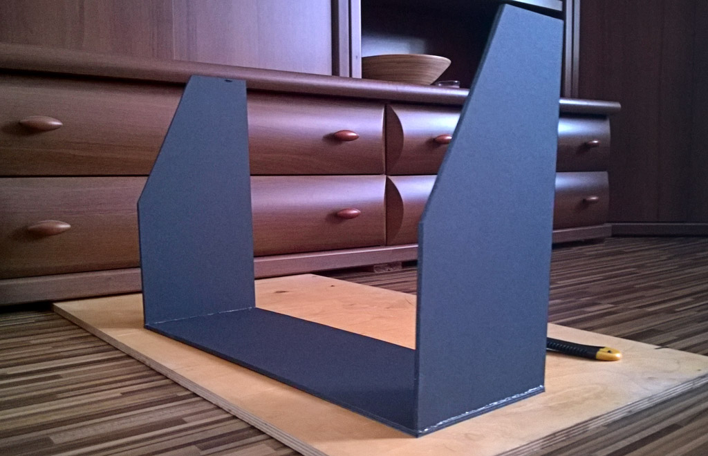

Nie jest tak prosto jak myślałem. Pierwszy egzemplarz idzie do starego Dell-a. Właśnie schnie
Re: EA244WMi do parki z CX240
: 01 lutego 2014, 21:59 - sob
autor: GoOrange
Pierwszy, testowy już gotowy. Z tego co widzę to piankę można spokojnie zgiąć nie powodując przetarcia papieru ani z zewnątrz, ani na zewnątrz. Tym samym można spokojnie obejść się bez klejenia, co prawda zagięta pod kątem prostym pianka wraca do poprzedniego kształtu ale myślę że można ją spokojnie za monitorem jakąś niteczką ściągnąć.

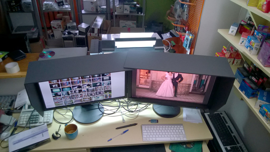

Finito! Teraz troszkę monstrualnie to wygląda ale najważniejsze żeby spełniało swoją rolę.
: 02 lutego 2014, 14:37 - ndz
autor: Czornyj
No niezłe cacko! Nie myślałeś by pośrodku przyciąć piankę po skosie i połączyć np. czarną taśmą izolacyjną? Między pianką a CXem robi się szczelina, co przy kontrowym świetle może trochę irytować...
: 02 lutego 2014, 14:56 - ndz
autor: GoOrange
Czornyj pisze:No niezłe cacko! Nie myślałeś by pośrodku przyciąć piankę po skosie i połączyć np. czarną taśmą izolacyjną? Między pianką a CXem robi się szczelina, co przy kontrowym świetle może trochę irytować...
Monitory tak mam względem siebie ustawione że jeden lekko zachodzi na drugi. Dzięki temu nie mam prześwitów a i grubość łączna ramek zmniejszyła się minimalnie. Zasymulowałem czy pianka w środku nie będzie mi przesłaniać jednego lub drugiego ekranu i wychodzi mi że max taka 6 - 8 cm będzie znośna ale chyba na tym etapie więcej miałbym z nią kłopotu niż pożytku.
Teraz na środku obu ekranów mam 30Lx a na wysuniętej półeczce z Wacomem 165Lx. Patrząc na jasność kartki i monitora mam wrażenie że ciut za ciemno te 165Lx w odniesieniu do monitora 80 cd/m2 a chyba nie chcę już niżej schodzić. W odwodzie mam jeszcze zmianę kąta ustawienia świetlówek. Czuję przez skórę że chyba jestem w domu

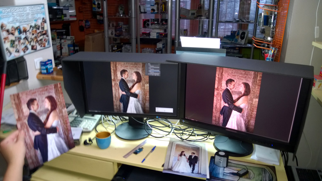

: 02 lutego 2014, 16:18 - ndz
autor: GoOrange
Czy taki układ porównania wydruku do ekranu może być czy trzeba bezwzględnie dążyć do uzyskania optymalnej jasności przed samymi monitorami?
Nie wiem na ile Lumia 920 oddaje jasność ale w takim układzie jest już blisko i wszystko jest w miarę równe, pomijając 60Lx na Nec a 30Lx na Eizo.

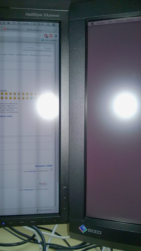

: 02 lutego 2014, 16:27 - ndz
autor: Czornyj
No nieźle, Panie! Coś tylko ten EJZO ma czerwoną czerń, zaś co to się tera porobiło z tymi dżapańskimi moniturami...
