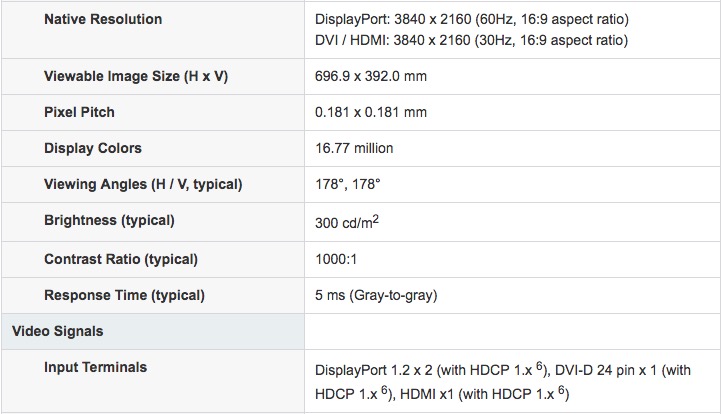

: 07 września 2017, 17:19 - czw
Rzadko który monitor ma HDMI 2.x. Ten też nie ma. Przez HDMI 1.x da się odpalić UHD, ale w 30Hz.
Zrzut ekranu 2017-09-07 o 17.19.48.jpg (68.83 KiB) Przejrzano 24542 razy
Warto dodać, że dopiero od wersji 1.3, ponownie tabelka:
https://en.wikipedia.org/wiki/HDMI
Tłumaczy się winny.
Jeśli jest monitor to ma świecić. Jeśli ma wejście HDMi to ma działać jak należy, czyli obsługiwać natywną rozdzielczość z natywnym odświeżaniem.
Jeśli jakieś monitory tego nie mają (HDMI 2.x), to trzeba po prostu wybierać nowocześniejsze i tyle.
