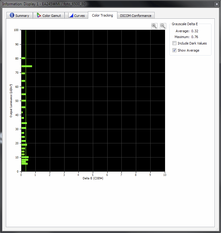

Dla odmiany ja też wrzucę, co wyszło na szybko na jedynym dostępnym egzemplarzu. Punkt bieli D65, gamma 2,2 i jasność 80/100 nitów. i1Display Pro dosyć świeży, SV2 rev. 1.1.30

Kolejne, nr 2 i 3 są też w porządku. Czwarty natomiast ma znany odskok, ale mały.
Zrzut ekranu 2017-12-30 o 18.04.36.png (63.11 KiB) Przejrzano 8246 razy
W przyszłym tygodniu będę miał następne. Jeśli się, oby nie, znów trafi ze spektakularnym defektem, nagram filmik.

2dE na jednym odcieniu chyba i tak nie da się dojrzeć gołym okiem. O "spektakularności" raczej nie ma co mówić i światem w posadach trząść.
: 30 grudnia 2017, 18:27 - sob
Nie chodzi o poziom defektu a sam fakt jego istnienia i specyfikę. Biorąc pod uwagę konstrukcję tego monitora, nie powinien w ogóle być, tym bardziej w taki sposób. Ani tym bardziej, nie powinien się pojawiać w tym samym miejscu, wybiórczo na niektórych egzemplarzach.
: 30 grudnia 2017, 18:32 - sob
autor: max
Zgadzam się, ale nie o tym mówiłem.
Mówiłem zaś o tym, że nie ma co robić z igły widły, bo i tak nikt tego nie zobaczy.
: 30 grudnia 2017, 18:43 - sob
Jak najbardziej jest powód. Te monitory mają mieć defekty 4-8x mniejsze niż konkurencyjne Benq czy Asusy. Jeśli pójdzie w świat monitor oznaczony jako ColorTuned i ktokolwiek sprawdzi, że pikowo wyłazi mu błąd 4x większy niż średnia, to niedobrze będzie wyglądać. Przypominam, że to poważne przedsięwzięcie komercyjne, w które jest zaangażowanych kilka firm i spore pieniądze. Nie jest to tuning amatora. Niedoskonale podany kotlet w domu przejdzie, w dobrej restauracji nie. Ten przypadek to jest materiał dla ludzi z QA i działów technicznych NEC DS. Nie ma prawa być takich kwiatków. Jestem już po pierwszych rozmowach, chłopaki zajmą się problemem jeszcze w styczniu.

Nagranie z kalibracji monitora nr 4. Z defektem. Małym i nieistotnym z praktycznego punktu widzenia, ale miejscowym i z tego powodu niepokojącym. Proszę wskazać gdzie zrobiłem cokolwiek niedorzecznego, sprzyjającego powstaniu pikowego odskoku. Poprzednich egzemplarzy z większymi defektami już się pozbyłem, ale jeśli trafi się kolejny, pokażę znów.

Widzi Pan film z kalibracji monitora nr1? Widzi Pan film z kalibracji monitora nr4? Cokolwiek jest inaczej? Wszystko jest widoczne. Ustawienia monitora, softu, egzemplarz czujnika, kolejność czynności. Jakiś pomysł dlaczego odskok się na jednym pojawia a na drugim nie? Oczywiście, że Pan nie ma pojęcia, bo nie ma innego wytłumaczenia niż defekt w samym monitorze / jego oprogramowaniu. Dopóki Pan sam nie sprawdzi, proszę się powstrzymać od szyderstw i szczególnie niewyparzonego języka. Czerpie Pan jakąś sadystyczną satysfakcję z obrażania innych, czy co?
Jeśli chciałby Pan sam stwierdzić anomalię, monitory są w dystrybucji. Moje ostanie doświadczenia wykazują, że przy nawet niewielkiej partii, na bank będzie coś z defektem. Przy ostatnich pięciu sztukach EA245WMi, z czego jest film egzemplarza 1 i 4, jeden miał odskok spory, jeden mały i trzy wcale. Numery seryjne niewiele się różniące, niemalże po kolei. Przykładowo, nr 1 i 4 różnią się sn o 12 czyli ta sama partia. Szczególnie do eksperymentu polecam EA275WMi, prawdopodobieństwo jest większe i odskok wyraźniejszy.
