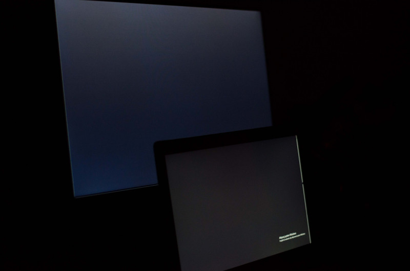

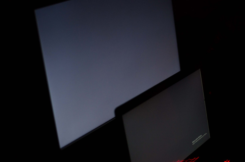

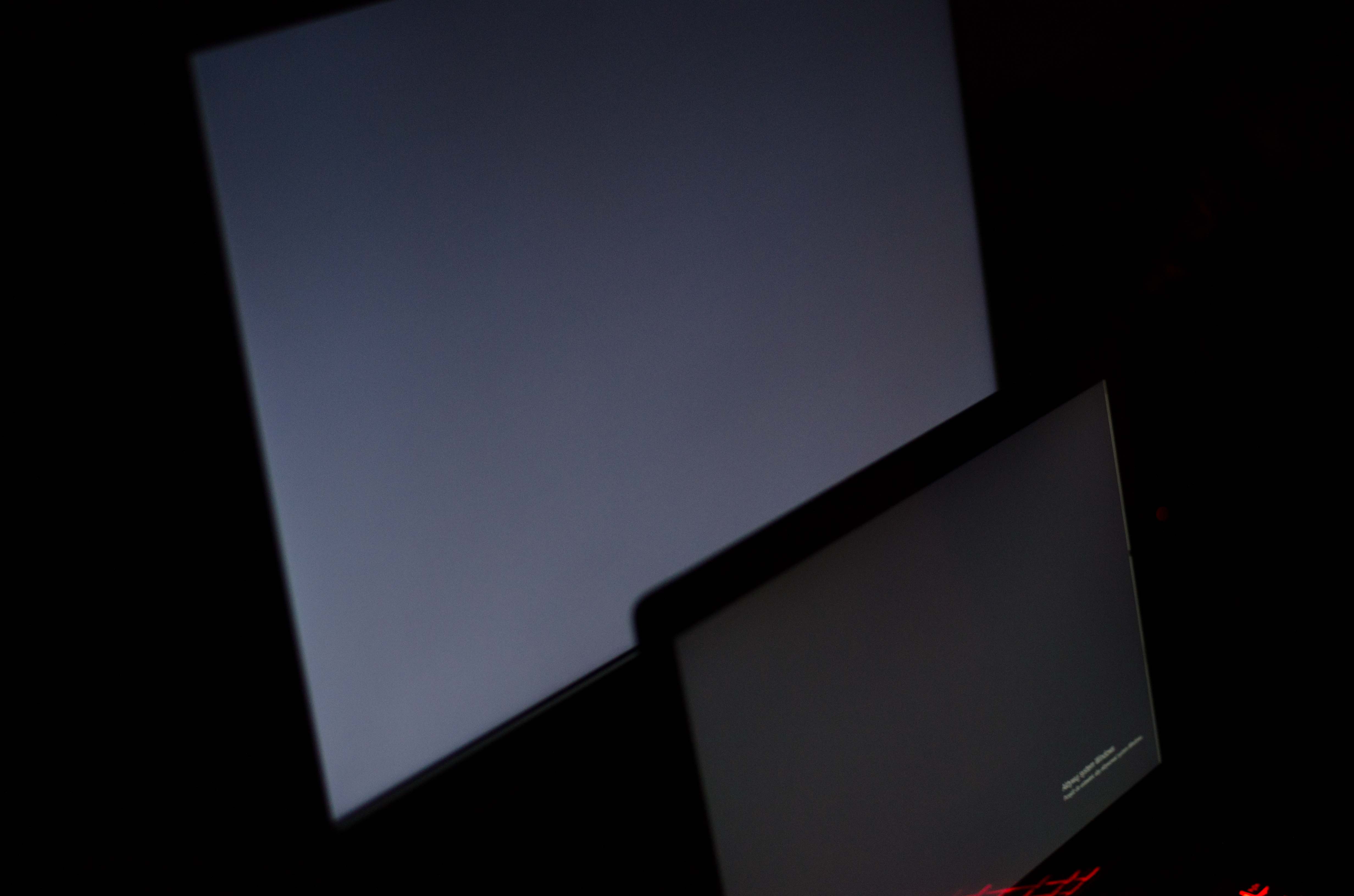

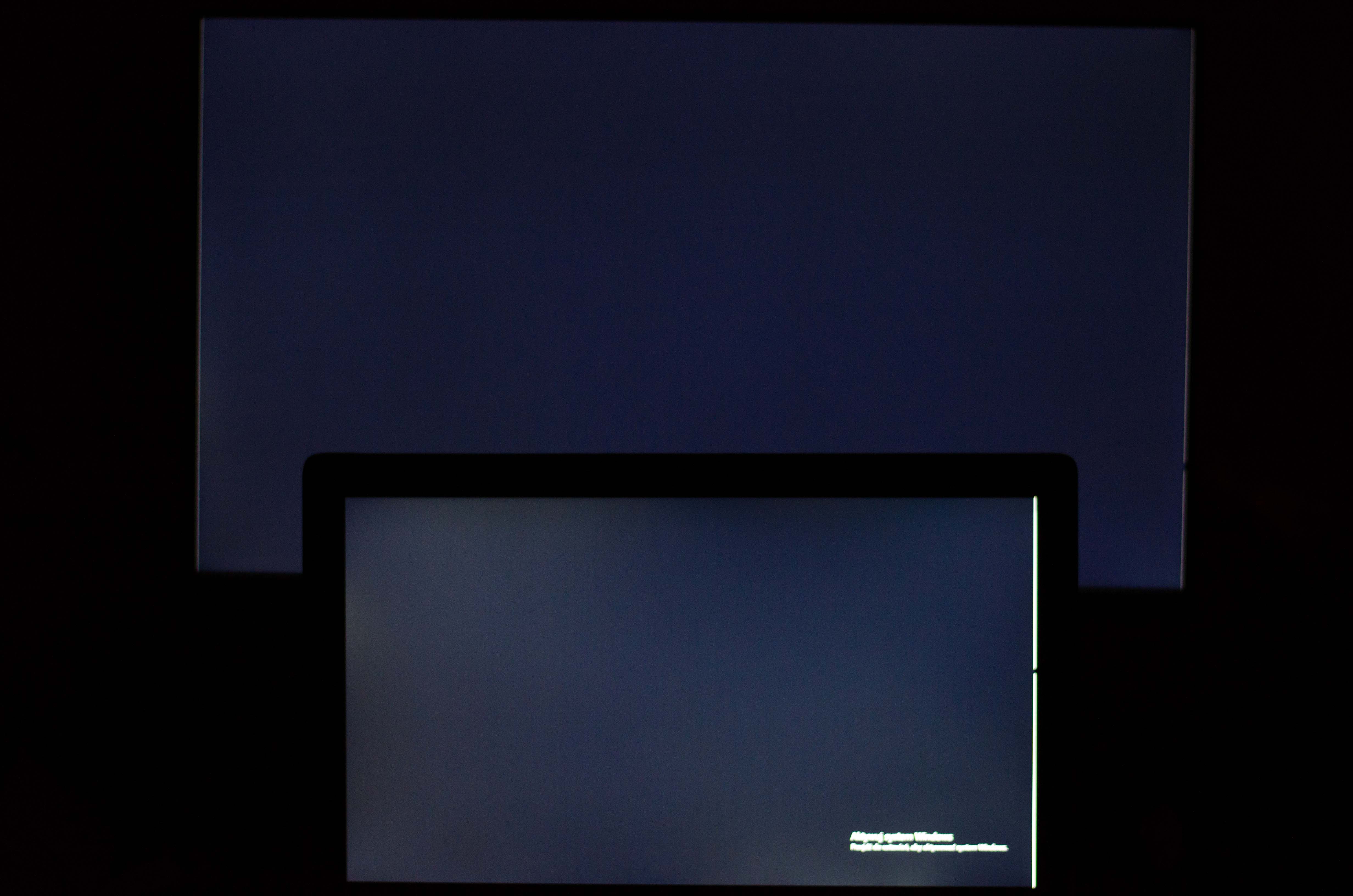

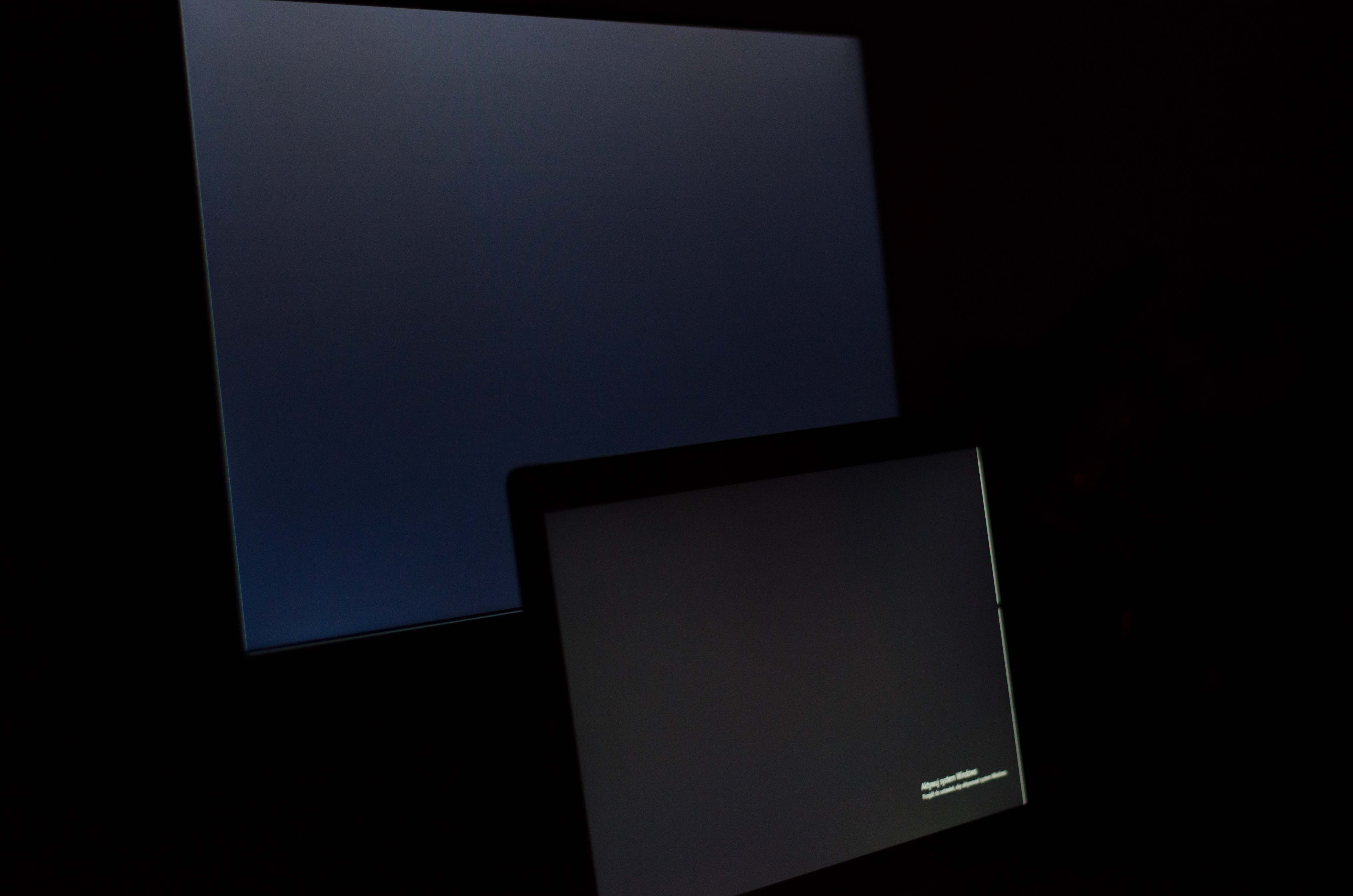

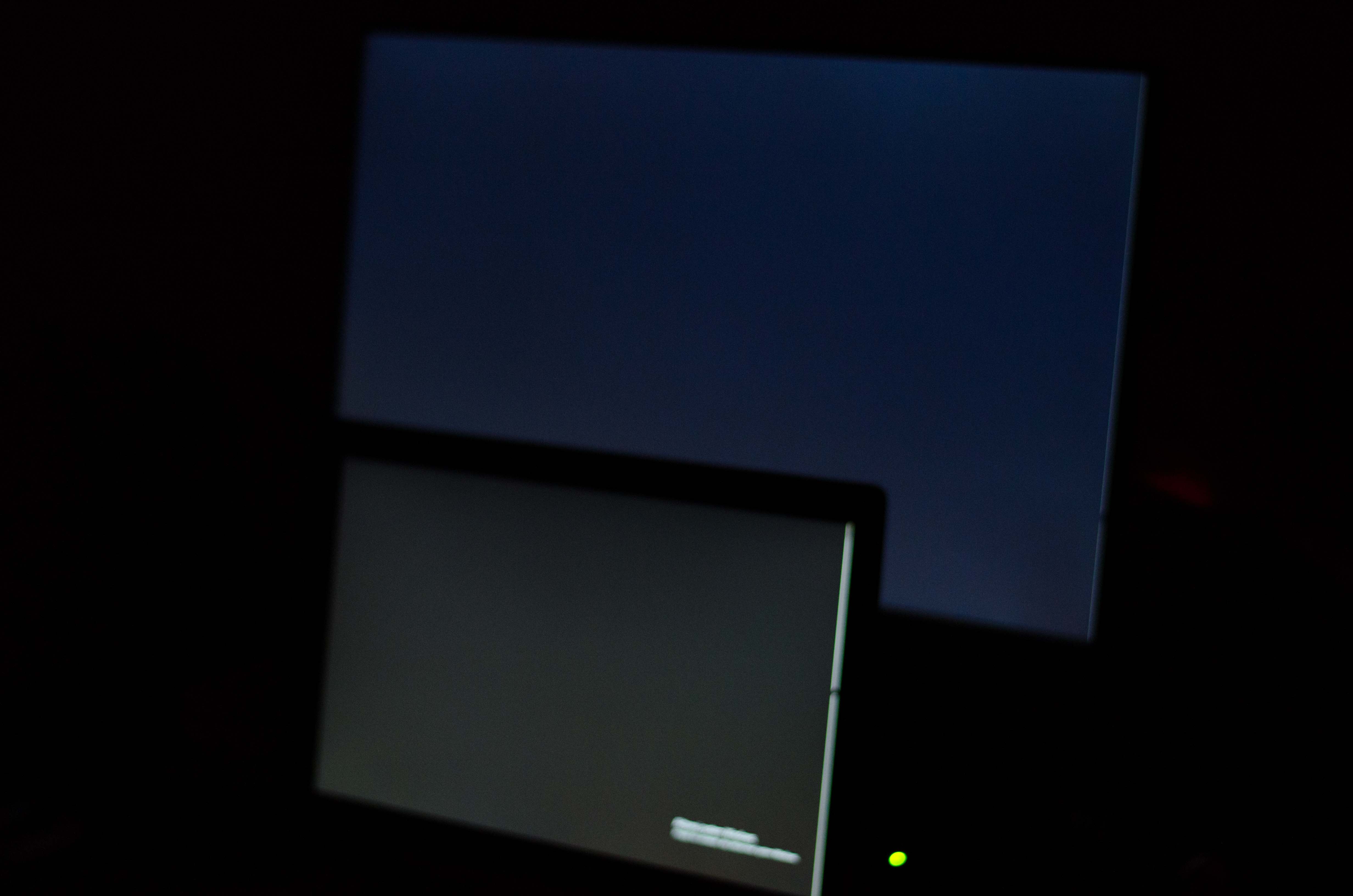

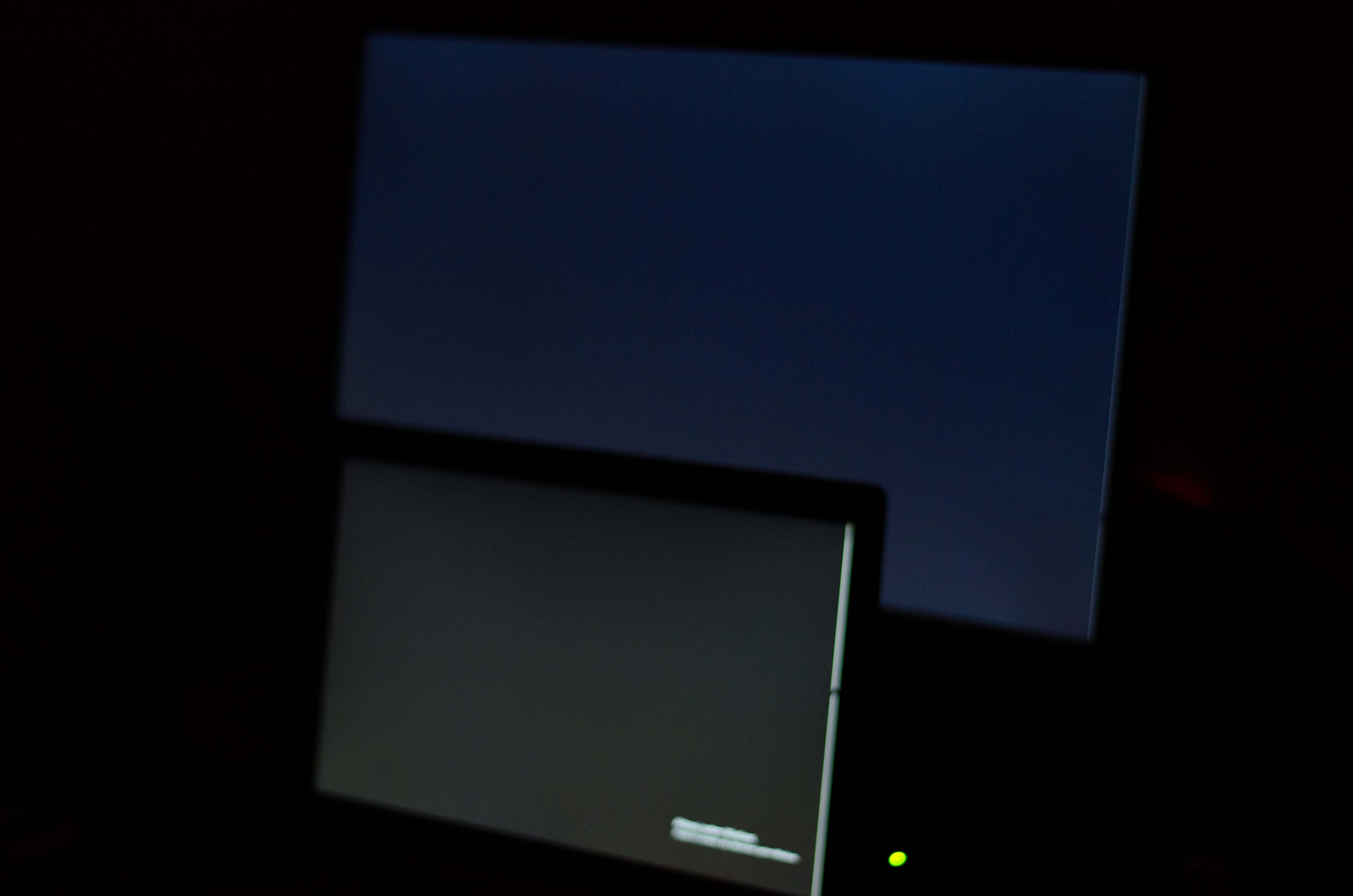

Załączam jeszcze kilka zdjęć porównawczych przy laptopie (matryca IPS, nie jest matowa, model Y700. Zdjęcia wywołane z rawów z podbitą ekspozycją, oba ekrany pokazują czarny kolor):
Re: Eizo EV2450 - PWM - pytanie
Proszę zrobić normalne oświetlenie tła. Zdjęcia w mroku nie wnoszą nic do sprawy. Tak nie powinno się pracować. Oświetlenie powinno być takie, żeby czarny ekran wyglądał jak smoła. Chodzi o to, aby nie-czerń monitora wyszła poza zakres percepcji. To się może teraz wydawać niewiarygodne, ale tak właśnie będzie. Okiem ludzkim widzi się zadziwiająco mały kontrast bez adaptacji, przez co nawet postawienie niedużej lampki, ew dwóch za monitor, powoduje, że przestajemy widzieć brak czerni monitora.

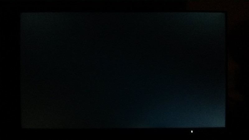

Proszę zobaczyć poniższe zdjęcie. Co prawda monitor nie jest cały czarny, ale bardzo ciemne elementy są czarne, prawda? Pomimo, że to też IPS i w ciemności wyglądałby szkaradnie.

Rozumiem. Fakt, że efekt może mnie nieco dziwić głównie ze względu na przyzwyczajenia właśnie. Główne nocne światło, z którego korzystam stoi za mną, po prawej stronie. Całe życie wszędzie mam poustawioną niemal minimalną jasność, od telefonów przez laptopy po telewizory, bo takie światło zawsze męczyło i wręcz raziło moje oczy. Latem nie wyobrażam sobie chodzić bez okularów przeciwsłonecznych. Z tego też powodu, kiedy teraz wieczorem usiadłem do monitora (z włączonym, wspomnianym, źródłem światła), byłem zaskoczony jego charakterystyką zasrebrzania czerni, której nie widziałem tak intensywnej przy żadnym z poprzednich ekranów, przy których miałem okazję pracować. Domyślam się, że najlepszym dopełnieniem oświetlenia będzie coś o temperaturze barwowej 6500K tak, żeby nie zakłamywać sobie percepcji tego, co wyświetla monitor?
