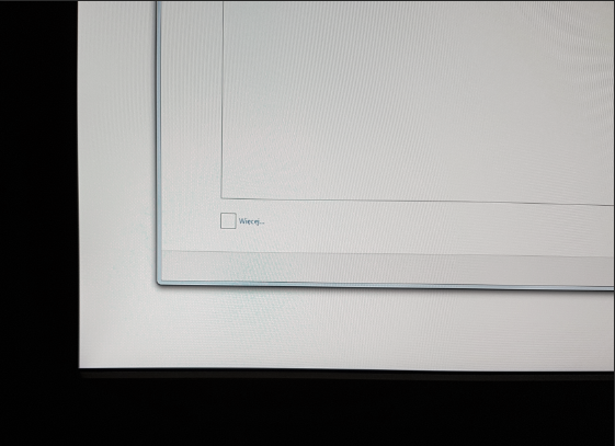

Lepszy bezdyskusyjnie, przynajmniej plamy mniejsze, szczególnie przebarwienia przy krawędziach. Jednak nie oznacza, że to dobry monitor, wręcz przeciwnie.

Muszę sprostować to zjęcie... bo jest moje :-)
W rzeczywistości wygląda to DUŻO gorzej... poleciało Dellowi po całości brzegów: lewy, prawy i dół (góra była ok)
masakra odczucie jakby oglądać monitor wyszperany z piwnicy :-(
Po kontakcie z supportem Dell odradził także zakup U2717D, odpadły nowinki typu S2719DM czy S2718D... wszystkie z potencjalnie tym samym problemem... "inner shadow"
W odpowiedzi na to zdj polecono zakup UP2716D...
no i właśnie rozważam przez to NEC EA275WMi-CT...
Przepraszam, że tak bez pytania, ale jest "świetne". :)

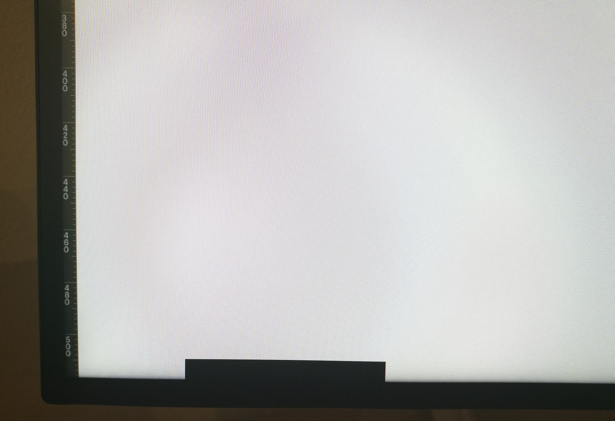

A na odtrutkę, ten sam narożnik na NEC EA275WMi-MDV. Jest to wysoko selekcjonowana wersja do niektórych typów diagnostyki obrazowej w medycynie. Bazą jest oczywiście EA275WMi-CT:
