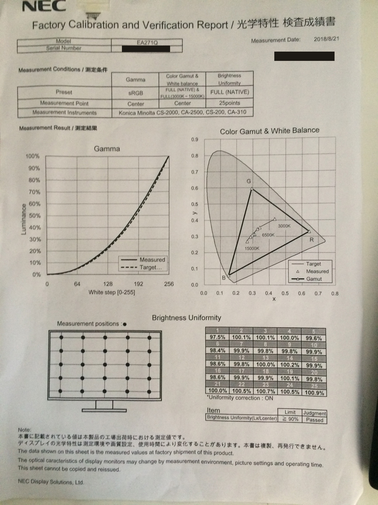

NocnyJastrzab pisze: Kalibracja jednego stanowiska to średnio 1-1,5 godziny, czasami krócej. Trzeba sprawdzić monitor przed przystąpieniem do kalibracji, po sprawdzić, czy wszystko poszło prawidłowo. Sprawdzić ustawienia w systemie oraz w aplikacjach + odpowiedni komentarz do całej sytuacji uwzględniający warunki otoczenia.
No i na taką kalibrację namawiam naszego forumowicza, jeśli precyzja fabrycznej mu nie wystarczy. Nie zaś na kupowanie seryjnej wersji z naklejką i mocno zawyżoną ceną.

Na certyfikacie wydawanym przez producenta mamy wielkimi literami napisane: "Factory Calibration i Veryfication Report"
Wydruk pokazuje fabryczny stan monitora. Wskazany jest np nieprawidłowy przebieg krzywej półtonalnej, nie ma wyników pomiarów "kalibracji". Jeśliby była przeprowadzona jakakolwiek korekta, byłyby podane zadane i osiągnięte parametry, tolerancje. Nic takiego nie ma. Jak widać, rozumie Pan słowo pisane jak chce albo celowo zniekształca. Nawet jeśli nie rozumie Pan co sam zacytował, wyjaśniam, że w języku angielskim zakres znaczeniowy każdego słowa jest nieporównywalnie szerszy niż w języku polskim. W polskim mamy precyzyjne znaczenie słowa, w angielskim wręcz przeciwnie. Wiele zwrotów tłumaczonych dosłownie ma kompletnie inny sens niż kontekstowy. Wynika to stąd, że nie ma odmian, przypadków, stopni itd i znaczenie słowa zmienia się dodatkowymi słowami. Przedszkolny przykład: "domeczek". W angielskim nie ma takiego słowa, znaczenie jest tworzone z "uniwersalnych" słów "house", "home". Najwłaściwsze tłumaczenie będzie np "tiny house", choć dosłowne również nie odpowiada dokładnie polskiemu znaczeniu. W tym konkretnym wypadku również tak jest. "calibration" nie oznacza kalibracji a jest użyte w innym sensie. Bardziej właściwie byłoby zapewne użycie "measurement", ale pamiętajmy też, że ten papier ma znaczenie marketingowe i "calibration" po prostu lepiej brzmi. Zdanie "Factory Calibration and Verification Report" należy rozumieć jako "Fabryczny raport jakości".
20 listopada 2018, 13:23 - wt
Zdaniem innych forumowiczów, o większym doświadczeniu niż moje,
Jeśli wg Pana fabryczna kalibracja istnieje i jest wystarczająca, weźmy np jakikolwiek monitor "skalibrowany" fabrycznie do parametrów CCT ~6500K, jaskrawość 80nitów, gama 2,2. Nie trzeba szukać, jest takich wiele. Teraz postawmy go na biurku filmowca, który powinien mieć ustawiony monitor zgodnie z wytycznymi SMTPE i kompletnie innymi parametrami niż powyższe. Zatem "kalibracja fabryczna" załatwia sprawę, czy niekoniecznie?

Z zasady, nie wtrącam się poza sprawami porządkowymi, ale wobec tego przypadku, Max, nie mogę przejść obojętnie. Pański rozmówca kilkukrotnie zwrócił uwagę, że pisze Pan nieprawdę. Faktycznie tak jest i tym samym łamie Pan punkt 9 regulaminu forum, pod który podpada celowe wprowadzanie w błąd innych osób. Natarczywie sugeruje Pan fabryczną kalibrację monitora NEC EA271U co do którego nie ma takich informacji, a pokazany jako dowód, skan pomiarów podobnego modelu NEC EA271Q jasno wskazuje, że takowa kalibracja nie jest w nim robiona.
Obserwując forum i czytelników, jestem całkowicie pewny, że Pana doświadczenie bez wysiłku pozwala na rozpoznanie co rzeczywiście pokazuje załączony skan. Dlatego bardzo proszę nie posuwać się do kłamstw w imię doraźnych korzyści, przegadania partnera w polemice. Proszę to potraktować jako lekkie ostrzeżenie, nie chciałbym używać oficjalnych środków motywujących.
Proszę wybaczyć, ale się z tym zdaniem nie zgadzam. Jeśli mam się bronić, to spróbuję.
* Na certyfikacie wydawanym przez producenta mamy wielkimi literami napisane: "Factory Calibration i Veryfication Report", co po przetłumaczeniu przez bezstronnego translatora G... mamy: "Fabryczna kalibracja i raport o weryfikacji".
* Zdaniem innych forumowiczów, o większym doświadczeniu niż moje,
16 sierpnia 2018, 11:08 - czw
16 sierpnia 2018, 00:31 - czw
Pomijając "drobny" fakt, że nie ma czegoś takiego jak "kalibracja fabryczna"...
To jest wyłącznie pańska, niczym nie potwierdzona, prywatna opinia bez najmniejszego poparcia w elementarnych faktach.
i tym podobne. Proszę wybaczyć, że się podpieram czyimiś wpisami, ale widzę, że moje nie robią na Panach wrażenia.
Co do zaś korzyści, nie mam kompletnie żadnych. Moją intencją jest wyłącznie bezinteresowne doradzenie forumowiczom. Zawodowo nie mam kompletnie nic wspólnego z monitorami.

@max, à propos tego, że wszystkie EA sa takie same. Otóż monitory serii EA to biurowa masówka w której rozrzut jakościowy jest duży i jednym bliżej budżetowych monitorów zaś lepsze sztuki można porównywać bez kompleksów do PA.
Taki "Factory Calibration Raport" miał też DELL za 2500 PLN, którego użytkowałem kilka dni bo tyle z nim wytrzymałem. Świecił nieziemsko niebiesko (wizualnie bliżej mu było do 7500K niż 6500K) i miał biel o każdym kolorze tęczy.
I jeszcze jedno. Pisałeś o EA271U, że ma większy kontrastr natywny. Otóż skalibruj go Spectra View II z włączonym DUC. Kontrast spadnie o co najmnmiej 40-50%. Żeby uzyskać taką równomierność podświetlenia jak w tym raporcie: download/file.php?id=1566&mode=view DUC musi być raczej włączone, więc nawet ta "fabryczna" kalibracja zabija maksymalny natywny kontrast. Jeden z EA, które miałem z DUC miał większe różnice niż ten z raportu, a bez DUC dochodziło do 20% względem środka. :lol:

Nie sądziłem, że z wrzuconego przeze mnie kwitu z fabryki będzie taka awantura. Sam pierwotnie myślałem, że była jakaś fabryczna kalibracja, ale przecież nad boxami z wynikami pomiarów wołami stoi subtytuł, że to jest "measurement result". Z ciekawości, czy ten konkretny egzemplarz przeszedłby selekcję pod COLOR/COLORTUNED z takimi parametrami wyjściowymi?

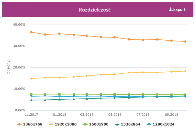

1.Bardzo dokładnie czytałem opinie użytkowników i zauważyłem, że większość propozycji nie mieści się w przedziale 3000 za 3840 x 2160. Jestem w stanie podwyższyć budżet do 4000 zl, ale to już ostateczność. Wymagania nadal te same-możliwość obróbki filmów na poziomie tych 2 filmików co pokazałem (samochód w deszczu i klip). Po zapoznaniu się z ofertami najbardziej do gustu przypadł mi EA271U był polecany przez 2 użytkowników (Max,Kyle) oraz posiadał rozdzielczość 3840 x 2160. Niestety jego koszt 4909 zl (sugerowana cena detaliczna na stronie producenta) jest za wysoki.Dodatkowo jak użytkownik Tom01 zauważył, że nie jest jeszcze w sprzedaży i nie wiadomo kiedy będzie. Zadzwoniłem na infolinie w celu uzyskania informacji kiedy model będzie w sprzedaży, ale nie uzyskałem odpowiedzi, wiec EA271U odpada. Z zaproponowanych pozostało EA275WMi, EA271Q i EA275UHD. Czy przy tej kwocie 4000 zl, są jeszcze jakieś modele godne rozpatrzenia zgodnie z moimi wymaganiami???
2. Dodaje filmy w jakości 720p(hd), na sprzęcie bardzo stary. Teraz planuje upgrade do 4k i zastanawiam się nad stwierdzeniem Tom01 cytat:
"Filmy YT z reguły wyświetlane są w okienku, nawet w trybie "kinowym", mają realną rozdzielczość dużo niższą niż rozdzielczość monitora. Przed chwilą zrobiłem eksperyment i wyświetliłem na typowym monitorze na jakim ogląda je 95-98% użytkowników i okno filmu "4K" ma rozmiar w poziomie 800-1300px. W tym oknie, niezależnie czy film jest HD, FHD czy 4K, i tak nie ma większej ilości pikseli. To jest fetysz i autosugestia, kiedy ludzie oglądając film 4K na laptopie 1366x768, twierdzą, że jest dużo lepszy niż FullHD. "
Nie wiem czy dobrze interpretuje te słowa, ale oznacza to, że 95-98% użytkowników nie jest w stanie cieszyć się jakością 4k ponieważ posiada za małe monitory(za słabe technologicznie?), czy to celowe działania YT ''pogorszenie'' jakości materiału 4k aby zajmował mniej miejsca?? Teraz jak dodaje w 720 to się nad tym zastanawiam, bo wszyscy taką technologia dysponują, ale jak zacznę pracować na 4k to oznacza, że tylko wąska grupa ludzi będzie w stanie cieszyć się ta jakością materiału?? Przed chwilą zrobiłem eksperyment i obejrzałem film YT w rozdzielczosci 140/240/260/720/1080 i za każdym razem zauważyłem wzrost jakości, pomiędzy 720,a 1080 był najsłabszy(ale nadal delikatny wzrost). Przy jakosci 1440 film się strasznie zacinał (nie wynikało to ze słabego buforowania, a pewnie fakt ze laptop ma 8 lat), nie widziałem różnicy pomiędzy 1080,a 1440 ale nie jestem pewny czy to zacinanie się filmu było tego powodem.

1. W cenie do 4 tys zł, najlepszym wyborem jest: https://monitory.mastiff.pl/catalogsear ... q=ea275uhd
2. Dobrze interpretuje Pan moje słowa. 4K to fetysz. Analizy sprzętu klientów w Internecie pokazują, że ludzie dysponujący ekranami powyżej rozdzielczości 1366x768px to mniejszość a więcej niż 1920x1080 to pojedyncze procenty. Wzrost "jakości" filmu przy przełączeniach rozdzielczości kończy się, jeśli okno osiąga rozdzielczość ekranową.
Zrzut ekranu 2018-11-20 o 18.48.51.png (39.47 KiB) Przejrzano 4813 razy
